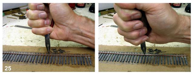

[Pour la mise en place, à priori à la pince brussel, voire éventuellement avec un outil
qui va bien pour bien les enfoncer (ça doit être réalisable en impression 3D métal).
Lorsque les spikes sont de taille raisonnable, les pinces sont en effet ce qu'il y a de plus pratique.
(Il est toutefois impératif de porter des lunettes de protection, car si une spike gicle et va se planter
dans un oeil, adieu celui-ci !...) Crying or Very sad
Cela dit, je suis perplexe : les spikes étant de simples crampons - donc des clous, en quelque sorte
(voir mon zavatar, ci-contre) -, quel est l'avantage de les fabriquer en photodécoupe ?
Par ailleurs, Thomas, je me souviens d'un article, dans un très vieux Model Railroader, sur la fabrication
d'un outil pour les planter. (Mais il s'agissait de spikes HO ou plus). Si ça t'intéresse, je peux te le scanner.
d'un outil pour les planter. Si ça t'intéresse, je peux te le scanner.
je suis également preneur si tu le retrouve Embarassed

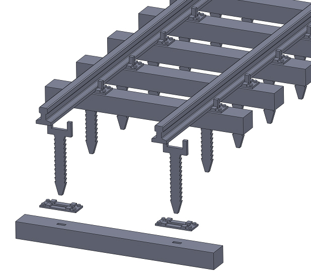

Voilà donc le premier jet concernant la voie mis au propre :
Petit rappel de mon idée :
- traverses bois découpées au laser, avec préperçage pour les spikes.
- semelles en maillechort photodecoupé épaisseur 0,2mm avec demie-gravure "kivabien" et encoche pour le passage des spikes.
- spikes en maillechort photodecoupé épaisseur 0,2mm avec "pied" dentelé histoire que ça se "plante". La longueur des spikes permettra d'aller les planter dans la semelle de roulement en traversant les traverses.
- profilé code 40. Pour le fixer il suffira de plier autour de sa semelle les deux "nez" sur les spikes pour coincer la semelle.

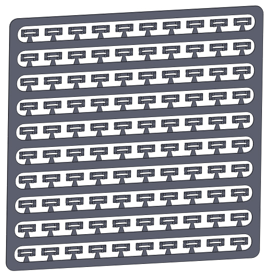

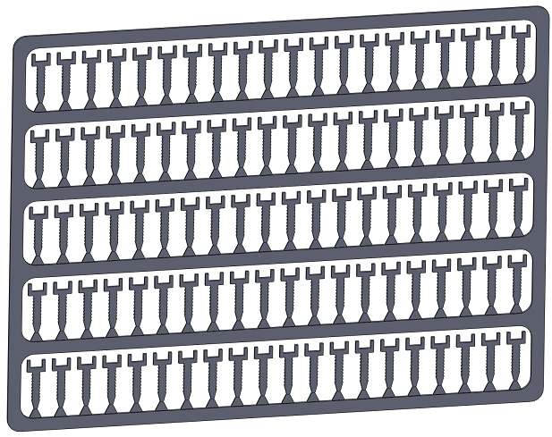

Bon, ça a avancé un peu... C'est prêt à partir à la photodécoupe:
- 100 spikes
- et 100 semelles
On va quand même lancer quelques platines de chaque en fabrication histoire de commencer..
Y'a plus qu'à finaliser le dessin des traverses en bois, mais comme la fabrication de ce côté est un peu plus rapide que celle de la photodécoupe, ça attendra quelques jours.
