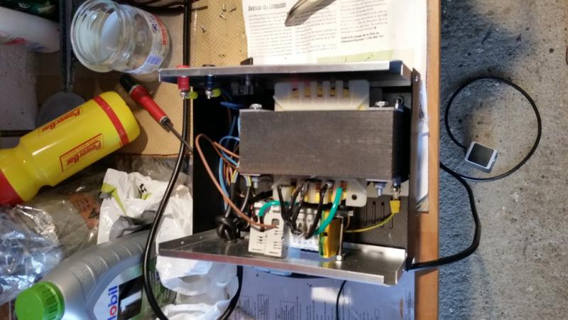

je sais pas si je poste au bon endroit: pas vraiment du train, c'est de l'outillage...
voici mon dernier bricolage:
c'est majoritairement fais à partir de récup sauf la boite (40€chez conrad), un raccord de plomberie (à 2€ chez bricotruc) et la "pédale" (un poussoir à 7 euros chez brico truc).
le tout est construit autour d'un transfo 300VA avec entrées 400V/230V et secondaire 15V, qui vient de la dépose d'armoires électriques.
le porte électrode c'est une chute rond de laiton de 1cm tourné, percé et fendu, coincé dans le raccord de plomberie, le tout emmanché dans un morceau de tube IRO
au début ça donnait en sortie 15V ou 10V.....et ça faisait de la découpe dans des plats de laiton de 1mm .....puissance mesurée à la pince ampèremétrique 100A Shocked
même si le secondaire est bobiné en 6mm² c'est quand même dangereux bien que rien ne chauffe et sente le brulé.....mais surtout inutilisable Confused
du coup j'ai dé-bobiné le secondaire (en câbles rigides, la galère gaulois ) jusqu'à avoir quelque chose qui ne fonde plus les pièces à souder: j'ai 4 tours sur le secondaire et en sortie j'ai soit 1,5V soit 2,8V
en 1,5V ça soude mais faut laisser 4 ou 5 secondes, parfait pour les trucs délicats
en 3V l'électrode devient rouge en 1 seconde et si on laisse plus de 5 secondes sur du laiton de 0,5mm ça perce, mais pour des choses épaisses ça marche bien.
si jamais à l'utilisation ça n'est pas concluant, je ferais un bobinage sur le secondaire avec plusieurs sorties pour avoir plus de gamme de tensions ainsi que leur moitié (en passant l'entrée de 230V sur 400V mais en envoyant toujours du 230V dedans....je sais pas si je suis clair)

Houla, compliqué pour un p'tit bricoleur de base comme moi.
il y a des câbles de partout parce que le transfo est un truc de pro et qu'il y a plein d'entrées (une 400V, une 230V, une masse, et 2 en plus au cas ou il y ait sur ou sous tension de +/- 15V).
je peux pas laisser ça en l'air parce qu'il y a de la tension dedans, donc il a fallu laisser les borniers....
et puis je préfère toujours laisser plus de longueur de câble que pas assez donc ça parait très rempli Mr. Green
la complexité n'est qu'apparente Okay
Dommage que ce soit dans "Ici, on parle de tout et surtout de rien" . Ça méritait vraiment d'être dans "Système D / Mimo" ou quelque chose comme ça.
j'ai pas trouvé de catégorie qui n'appartienne pas à une échelle.....et on peut pas dire que cet outil soit pour du HO, ou du O...donc je l'ai mis ici Embarassed
s'il y a une catégorie plus adaptée, les modérateurs sont les bienvenus pour déplacer Wink
