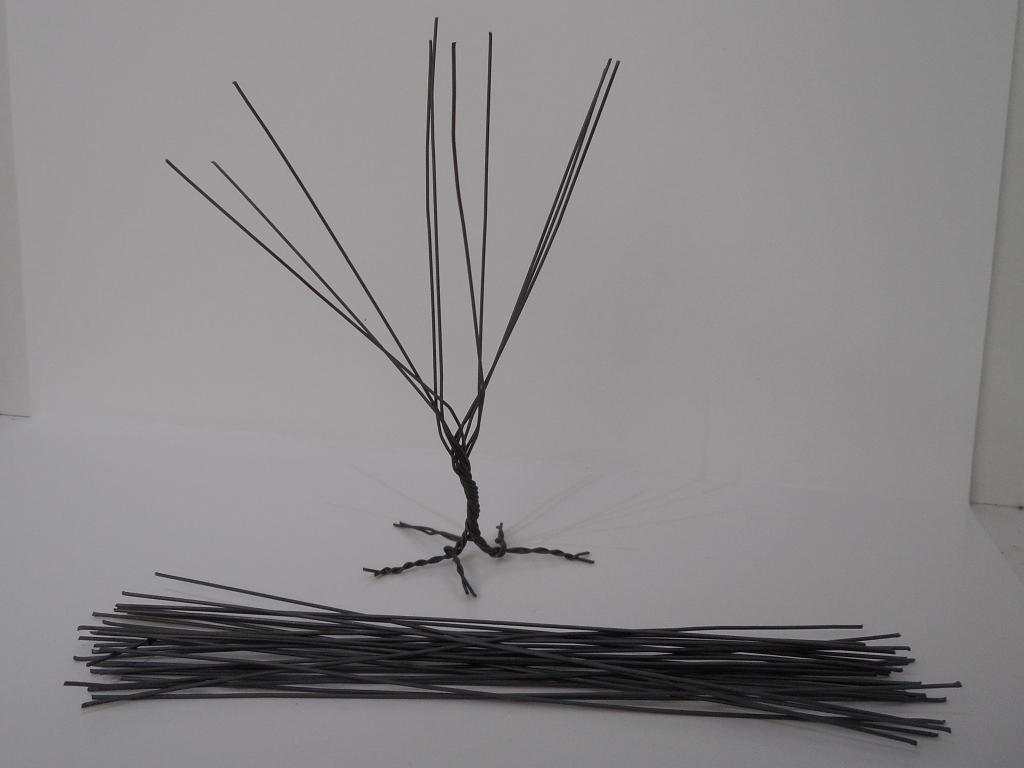

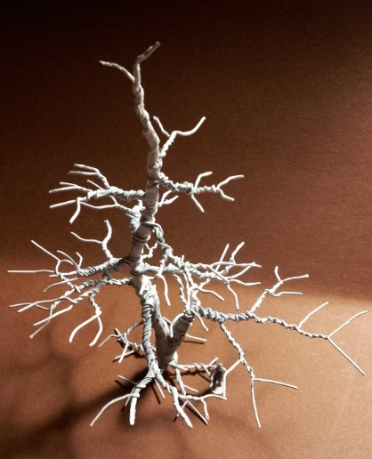

Pour la matière de base , je n'ai pas eu besoin de chercher très loin ... des fils d'attache de vigne ... pas besoin de pince ...rien que des doigts Okay
Messages: 9 629

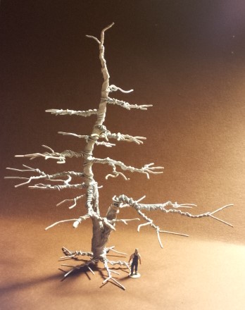

MessagePosté le: Ven 12 Juin 2015 - 21:45    Sujet du message: Un arbre au 1/160 Répondre en citant
Après 20 minutes de torsade on obtient facilement cela Wink
Ici avé un peu de peinture blanche Exclamation

intéressant :bave:
je suppose qu'ensuite l'arbre est enduit avec quelque chose pour masquer le côté fils torsadés Question
Messages: 9 629

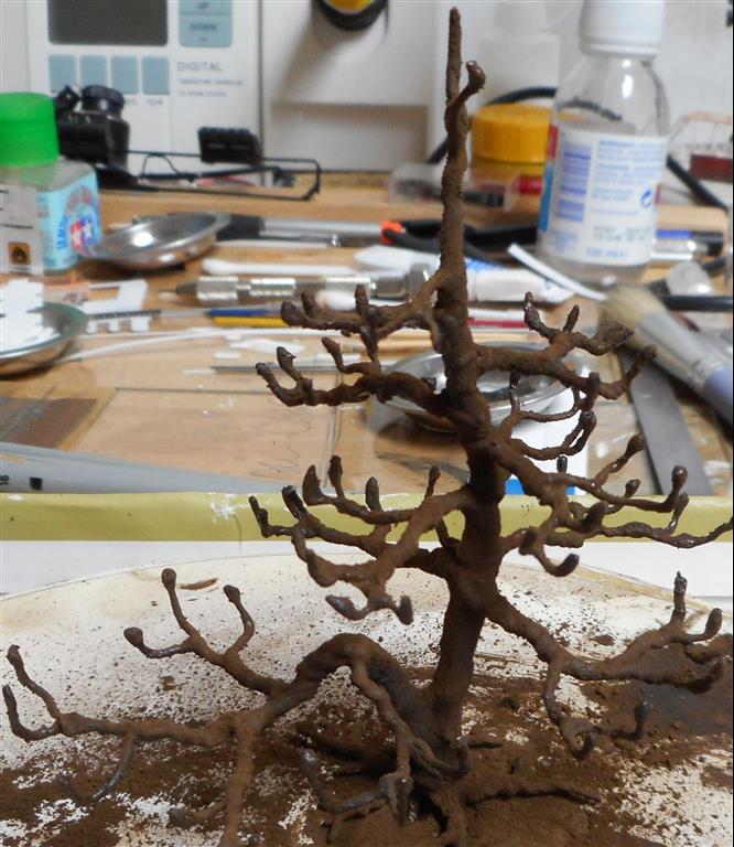

MessagePosté le: Ven 12 Juin 2015 - 22:03    Sujet du message: Un arbre au 1/160 Répondre en citant
Après un peu de peinture à l'huile et de pigments structurant ... pulvérisation de vernis mat ...

MessagePosté le: Ven 12 Juin 2015 - 22:24    Sujet du message: Un arbre au 1/160 Répondre en citant
intéressant :bave:
Là c'est con Exclamation Pas de photo car c'est secret Mr. Green Trempage dans colle à bois diluée et avé pigments , 5 fois, et séchage avé vent d'autant à 30° c'est l'idéal pour faire cela en 1 heure Wink

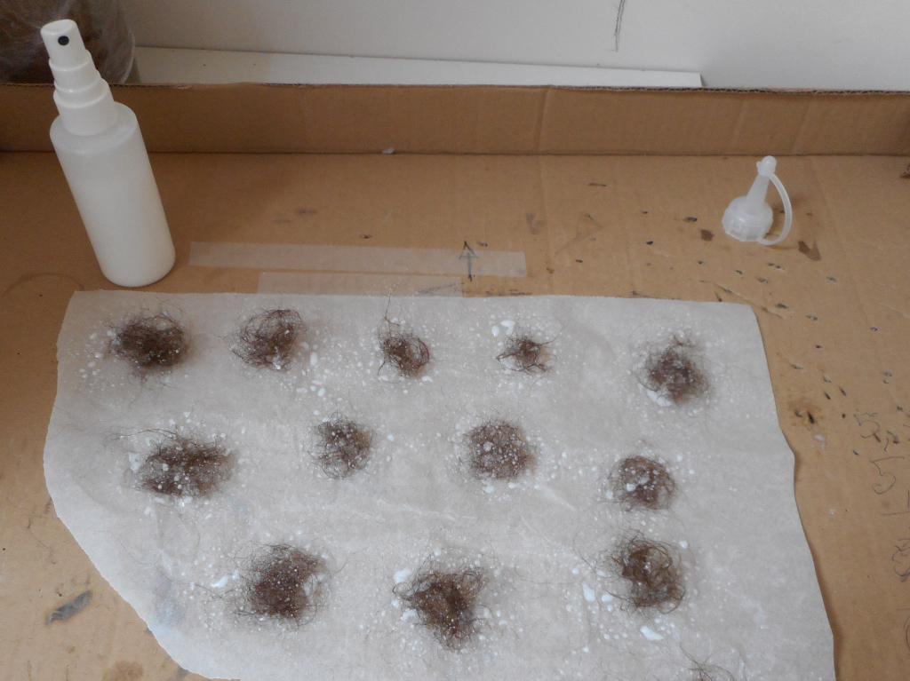

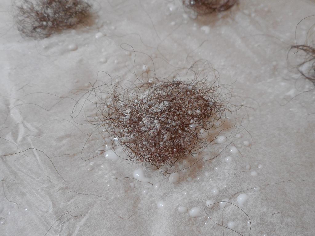

Et puis sans feuille un arbre...un chêne ..oak...
Messages: 9 629

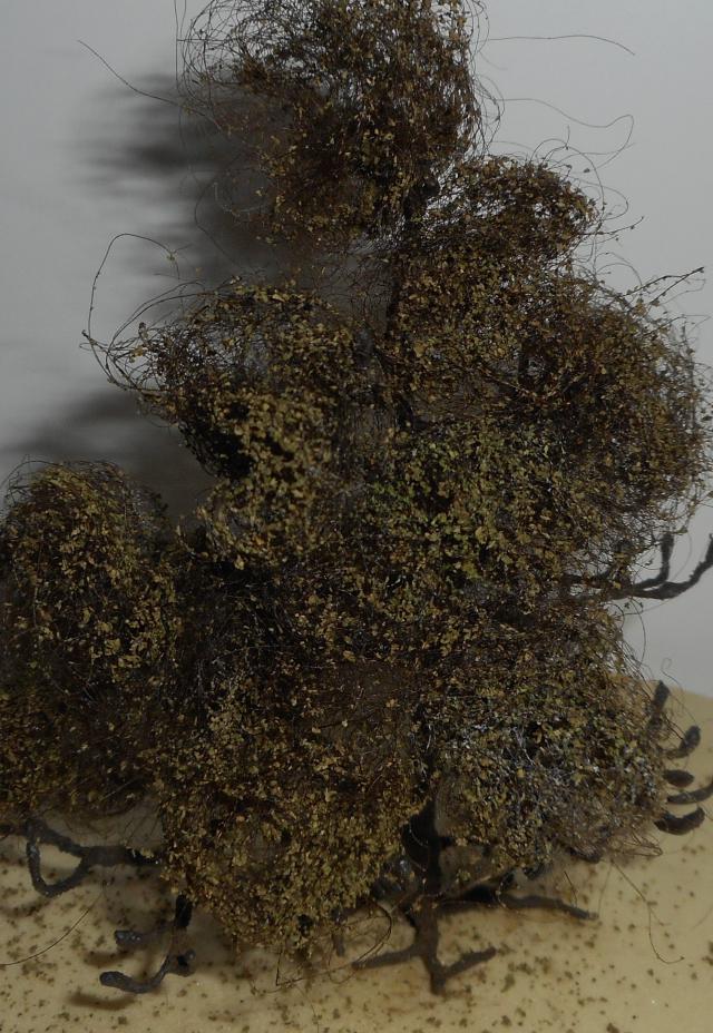

MessagePosté le: Ven 12 Juin 2015 - 23:36    Sujet du message: Un arbre au 1/160 Répondre en citant
Un début de végétation sur les branches... Je kiffe grave...à suivre , les ciseaux pour une belle coupe d'été ...les vilaines extrémités vont disparaître ...

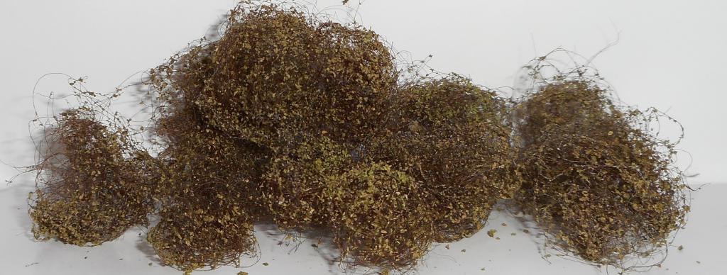

Okay Okay Eric
C'est quoi tes pigments. Coyotte
C'est quoi tes fibres. Coyotte
C'est quoi tes feuilles. Coyotte
Messages: 9 629
MessagePosté le: Sam 13 Juin 2015 - 08:30    Sujet du message: Un arbre au 1/160 Répondre en citant
Tout est là Jean Pierre Okay J'adore les techniques de cet artisan http://www.treemendus-scenics.co.uk/scatters-etc/
Les fibres sont des cheveux synthétiques qui se façonnent en volume très facilement . Et les feuilles , du très fin ici pour le N , c'est d'après ce que j'ai compris du liège .
Pour les pigments c'est du Sennelier Wink
