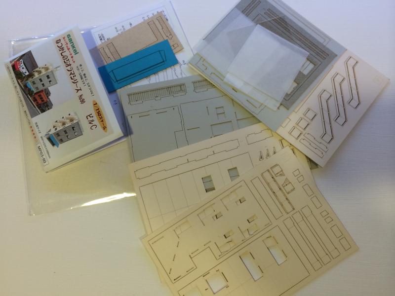

En travaillant sur mon réseau je me suis rendu compte que certains bâtiments pourraient tout à fait convenir aux modélistes US à l'échelle N : il s'agit de la série "Good Old Diorama" de Sankei, fabricant japonais de kits en carton découpé au laser.
L’ensemble de ces kits est composé de feuilles en carton de couleurs différentes, qui se superposent et s’assemblent avec un peu de colle. Une fois montés, ils sont plutôt costauds. La seule précaution à prendre est de laisser sécher chaque mur bien à plat avant assemblage.
L’outillage nécessaire est minimal : planche à découper, régle en métal, cutter ou X-Acto (lames neuves !!!), colle à bois. Ajouter du ruban adhésif, un bon éclairage (une lampe loupe, c'est l'idéal), des serre-joints taille mini et de fines baguettes de bois pour renforcer les angles (des bâtonnets en hêtre à enrouler la barbapapa par exemple !).
Des équerres de relieur peuvent aussi rendre de bons services en assurant des angles bien droit pendant le séchage de la colle.
Une bonne dose de patience, du soin et hop !
Voilà à quoi ça ressemble avant déballage :
Et après ouverture :

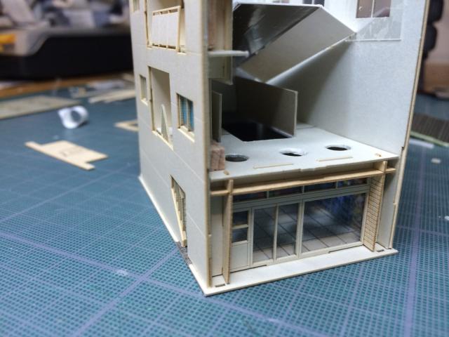

La 1ère étape consiste à contre-coller les façades intérieures et extérieures :
Ensuite, je me suis compliqué la vie en voulant créer un éclairage de la boutique en rez-de-chaussée... Découpage, papier alu etc... sauf que mes pièces en carton, un peu trop charcutées, ont une fâcheuse tendance à plier toutes seules... Neutral

Bon, finalement, on y arrive mais il faut beaucoup de patience (en plus d'un bon cutter ). Et au final, non seulement c'est costaud, mais en plus ça en jette Okay
