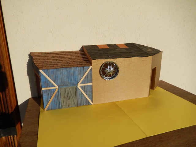

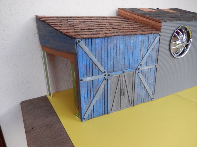

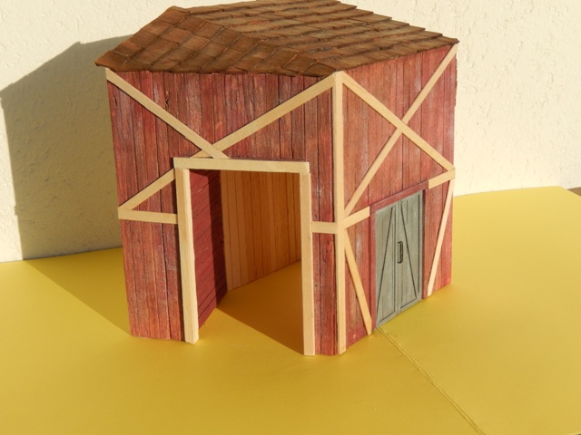

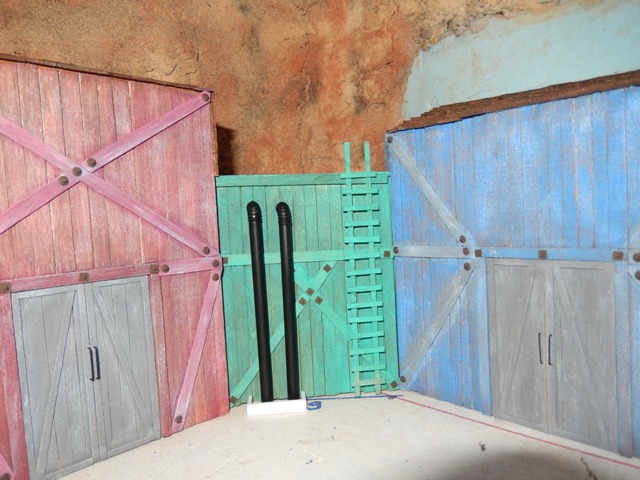

la reconstruction des bâtiments,

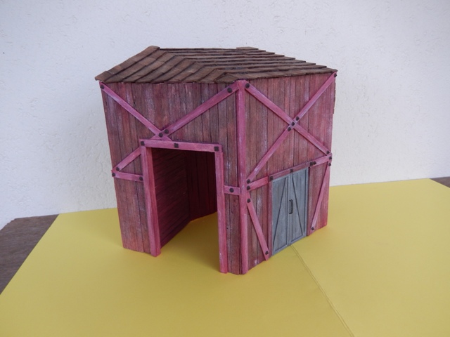

sur la base de Forex j'ai collé des baguettes de cagette de Rocamadour de 2mm ( il faut bien justifier le pseudo) avec de la colle à bois, il y a plusieurs épaisseurs.
J'utilise de la peinture acrylique en lavis, jus d'encre mélange noir sépia, puis passage de blanc presque à sec.
La toiture en shingle vient cagette à pain de 1 mm ainsi que la porte, les poignées sont des agrafes de bureau peintes.
le deuxième morceau regroupe deux bâtiments, le bleu même technique que le rouge, la future forge reçoit une une façade ( et plus tard un toit) façon tôle ondulée.
La grille ronde vient d'un enjoliveur de voiture.
pose de boulons et rivets Grandt Line
même opération sur l'autre bâtiment

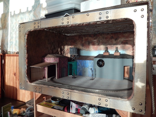

le local du milieu qui recevra au dessus le château d'eau,tuyau en paille noire

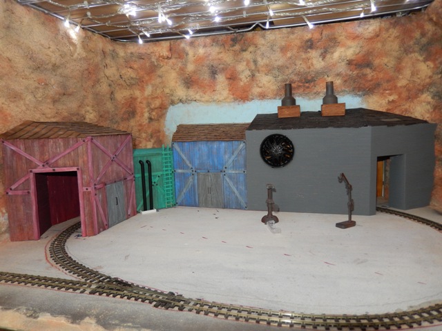

implantation générale, chaque morceau s'imbrique dans le voisin, les cheminées de la forge viennent de surplus de laboratoire ( des petits entonnoirs).
vue à travers le hublot.

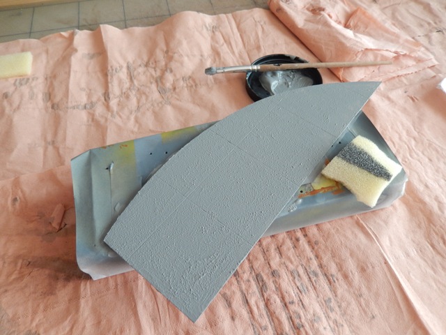

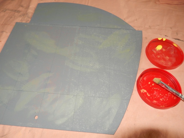

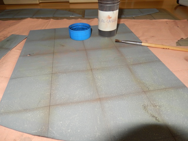

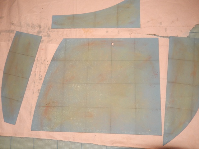

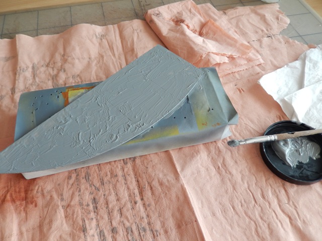

aujourd'hui les sols devant les bâtiments,
dans le Forex de 2 mm je découpe les sols à la forme voulue en traçant les joints de béton et les fissures à la pointe à tracer
une couche de gris éléphant assez épaisse
passage d'un morceau de mousse avant séchage de la peinture, cela permet d'obtenir un sol irrégulier un peu structuré
passage de lavis de jaune et blanc

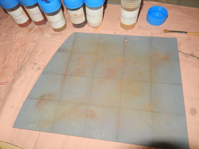

une fois la peinture sèche, de la terre à décor noir de Cassel pour accentuer les joints du béton
puis d'autres terres à décor sur l'ensemble de la surface
le résultat final,
comme je travaille sur un papier, je récupère l'excédent du mélange des terres à décor que je frotte légèrement avec mes doigts sur les sols
ce qui uniformise les différentes couleurs.

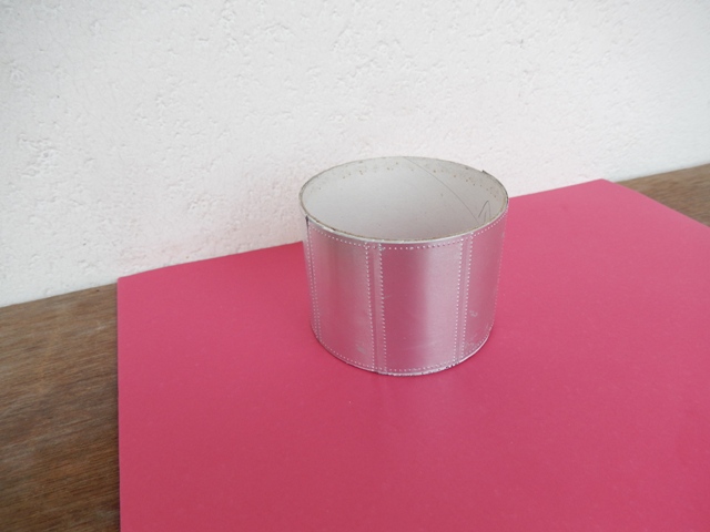

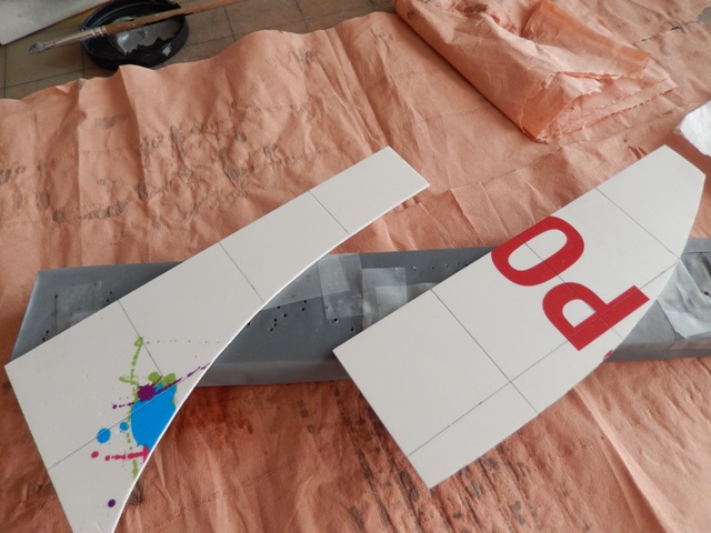

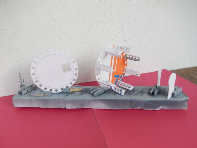

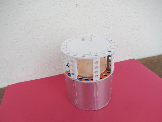

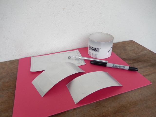

la construction d'un étage du véhicule lunaire:
découpage d'un cylindre dans un emballage d'un liquide Crétois célèbres
estampage de rivets dans des tôles d'aluminium épais ( récupération d'emballage)
collage soigneux sur le cylindre à l'aide de colle rapide

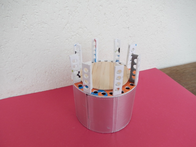

dans le Forex de 2 mm, découpe d'un plancher et des armatures métalliques évidées, telle que vue sur la maquette du musée d'Amiens,
gros travail avec pas mal de déchet surtout pour les disques, les trous sont faits simplement avec une perforeuse de bureau
du travail sur plusieurs soirées..........
montage sur le cylindre précédent, à noter le futur plancher en bois
avec le futur plafond

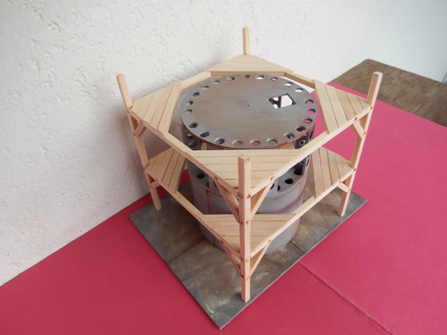

l'étage peint au milieu de son échafaudage dont la construction sera décrite plus tard
