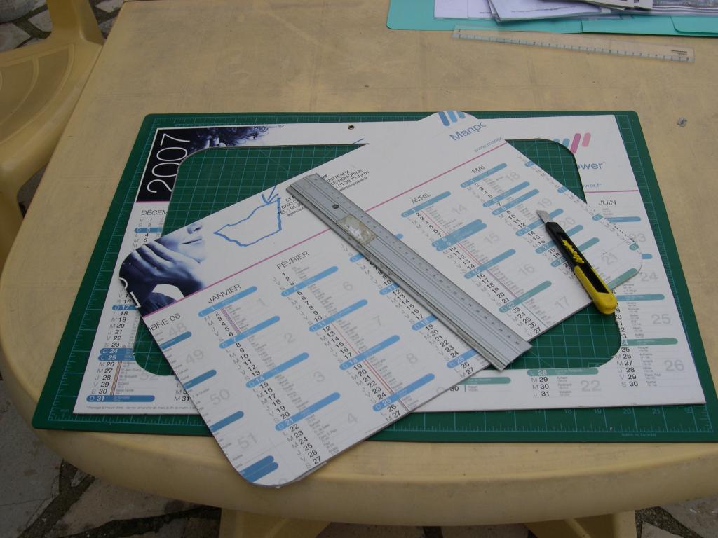

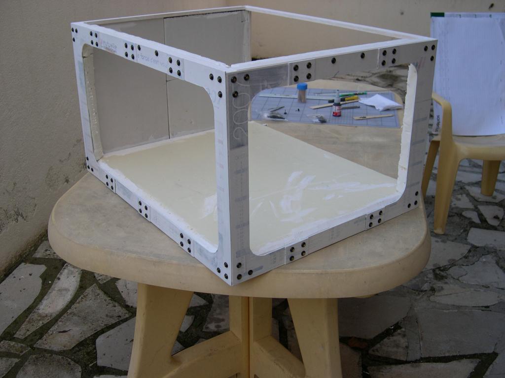

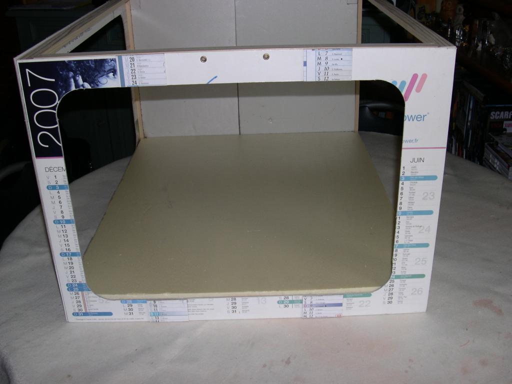

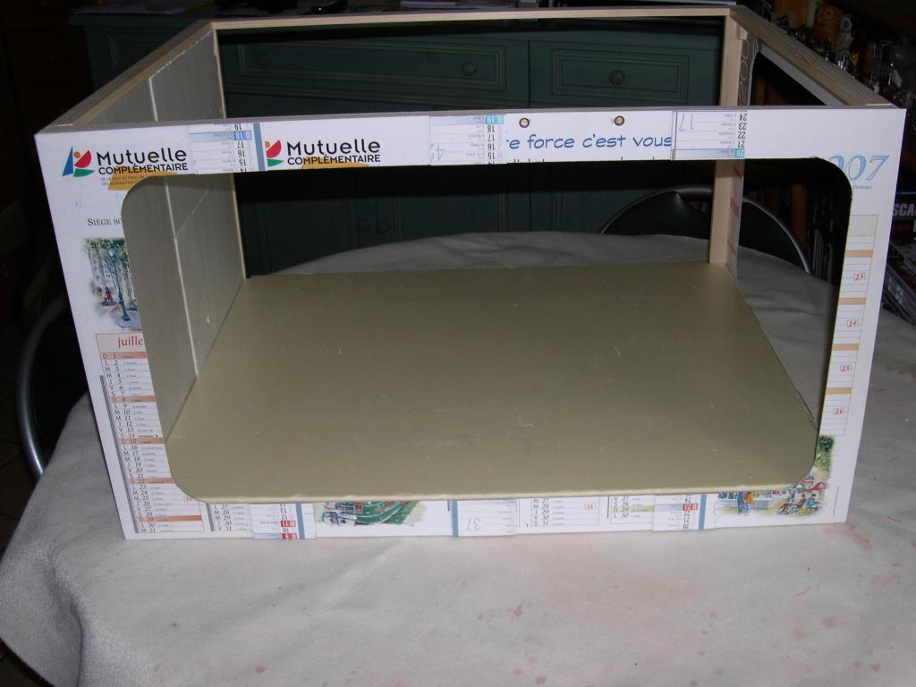

le matériel de base le carton de calendrier
quelques baguettes en bois pour renforcer le tour, du polystyrène extrudé pour le fond
dimension 0.72 X 0.52
deux côtés visibles, façon hublot, des clous de tapissiers pour figurer les rivets

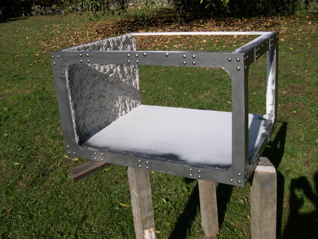

essai de peinture métallique et premier papier mâché sur un côté

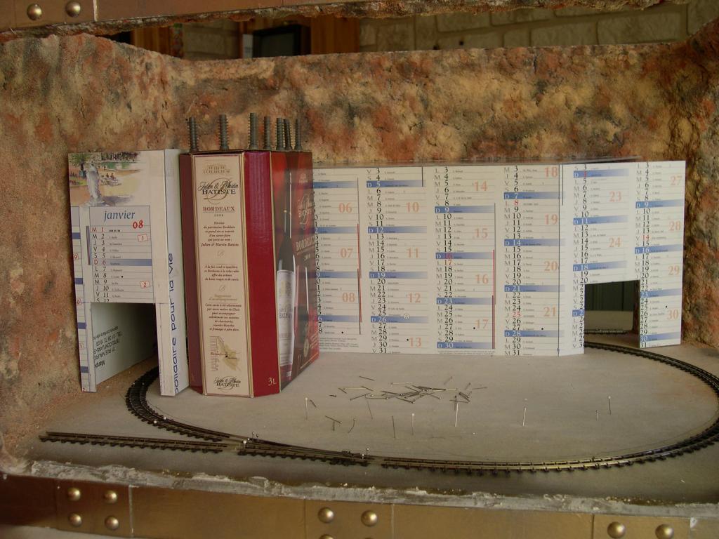

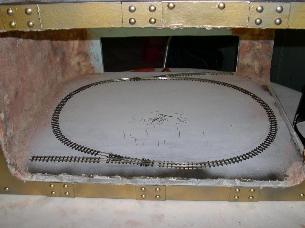

le tracé de voie un oval avec une aiguille, celle du fond a disparue depuis
essai d'implantation des volumes des bâtiments, la paroi du fond est floquée avec des sables de différentes couleurs

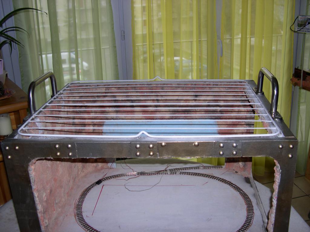

les poignées de transports ex SNCF et la grille de réfrigérateur qui recevra l'éclairage sous forme de guirlande de Nöel.

Génial. Okay Dis moi un peu comment as-tu fait pour découper ton carton avec des arrondis aussi propres.

Pour la découpe du carton, j'ai utilisé pour les angles un cutter Olfa un peu comme un compas mais avec une lame de cutter,
en passant doucement par passes successives le résultat est correct, j'affine avec un papier de verre 600 ou 800.

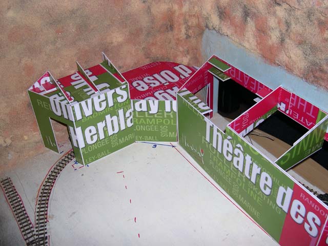

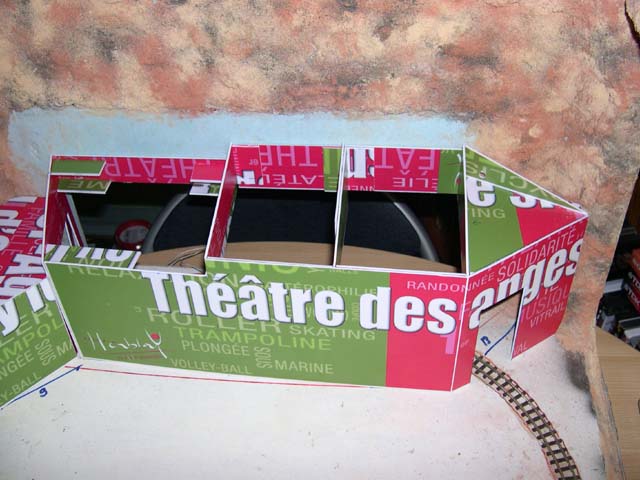

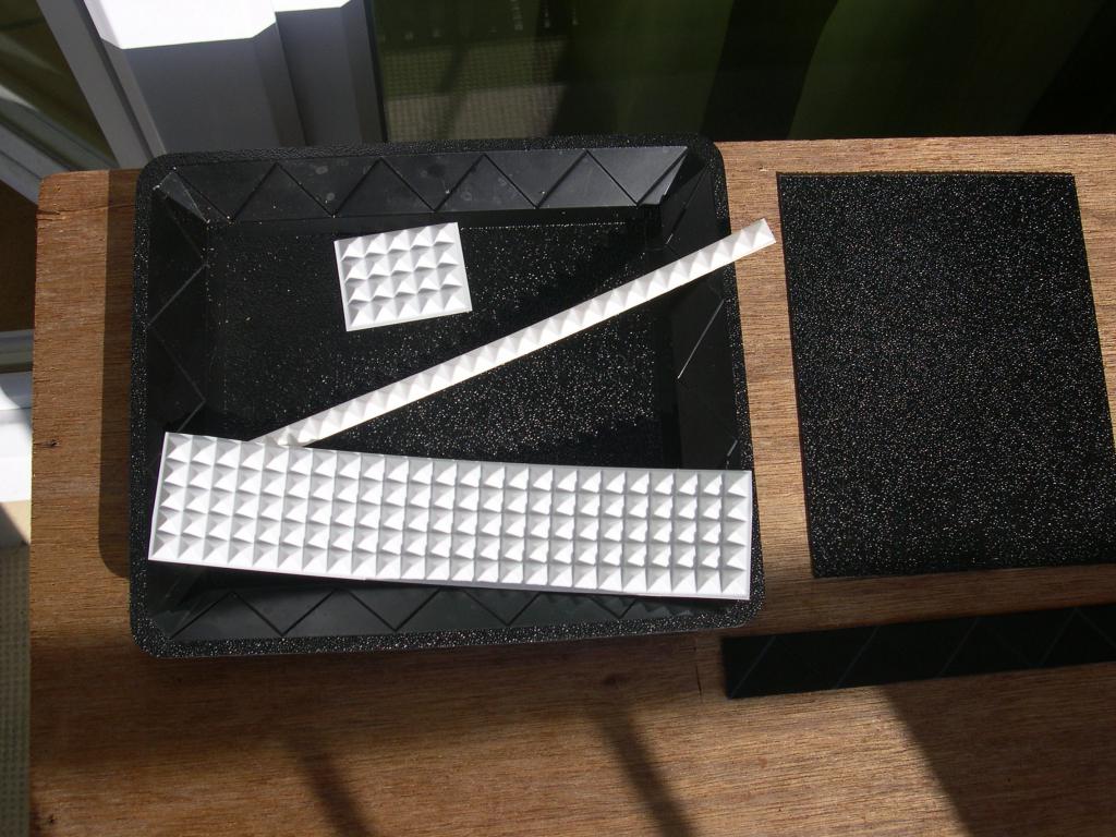

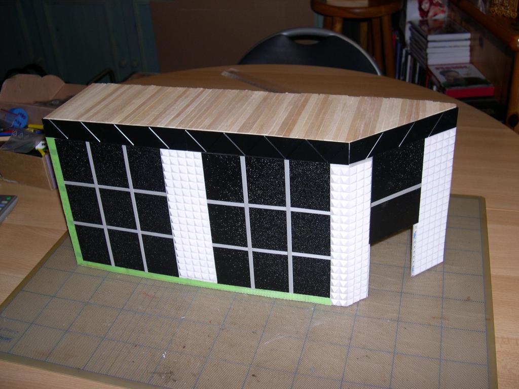

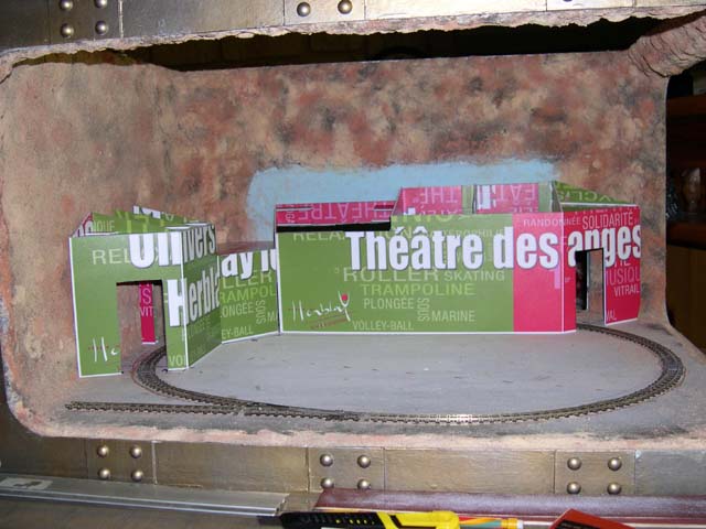

pour construire les bâtiments, j'ai fait appel à des matériaux de récupération, ici des emballages alimentaires de différentes provenances.
Les structures me paraissaient de bonne facture.
un bâtiment avant peinture
son cousin avec une couche de gris métallique
l'implantation sur le réseau
Cependant, la tenue dans le temps de ces différents matériaux s'est révélée pas terrible peut-être les colles employées.....
Et puis, dans l'esprit du livre de Jules Verne, cela semble un peu trop sophistiqué pour une installation qui ne doit servir qu'une fois.
Décision immédiate, direction poubelle.

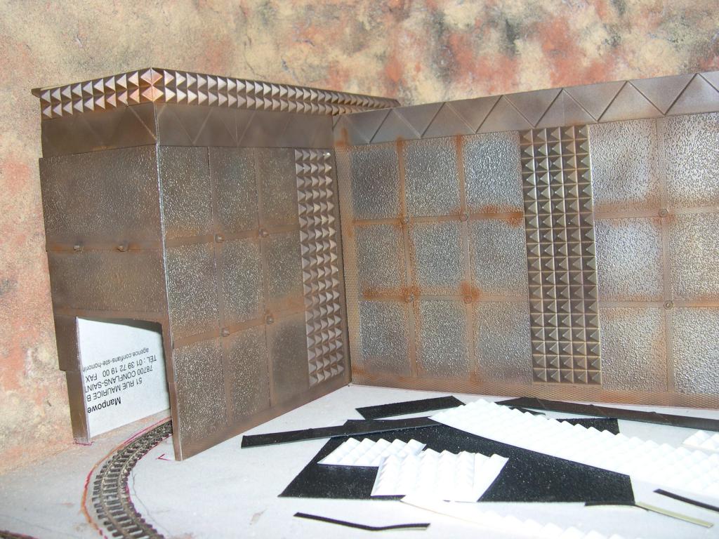

nouvelle construction de la structure des bâtiments en Forex de récupération de 2 mm, plus souple et plus rigide que le carton de calendrier de 2 mm
l'ensemble avec toiture en pente et toit plat pour le château d'eau
bien sur, le flocage du fond ne correspond plus mais ce n'est pas grave
un petit coup de peinture de fond avant la décoration proprement dite, à noter que j'ai fait 3 parties pour faciliter la suite.
Vous apercevez sur la grille de frigo la guirlande lumineuse de Nöel qui permet un éclairage uniforme de tout le réseau.
Elle est fixée sur les grilles par des petits rilsans.
Cerise sur le gâteau, je peux faire un lever ou un coucher de soleil, un ciel orageux avec les éclairs ou une décoration de fête.........
