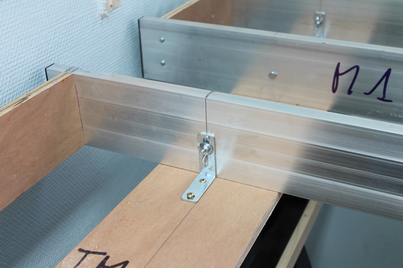

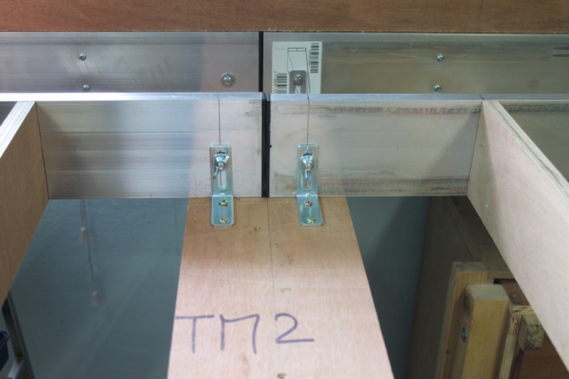

elles sont boulonnées sur les tréteaux et entre elles au extrémités, et vissé entre elles par les entretoise au milieu en ctp de 15
ce qui fait un ensemble léger et indéformable ( dans la limite du raisonnable évidement ) photo a venir ce soir

quand j'ai conçu le support j' ai surtout fait des calculs de portée ce qui compte le plus dans cet exercice c'est la hauteur du porteur par rapport à son epaisseur , pourquoi l'alu contrairement aux autres métaux c'est leger et une resistance mecanique raisonnable et il ne varie presque pas à l'hydrometrie en fait j' ai repris le principe des poutres nailweb

voici les photos du montage sur les tréteaux

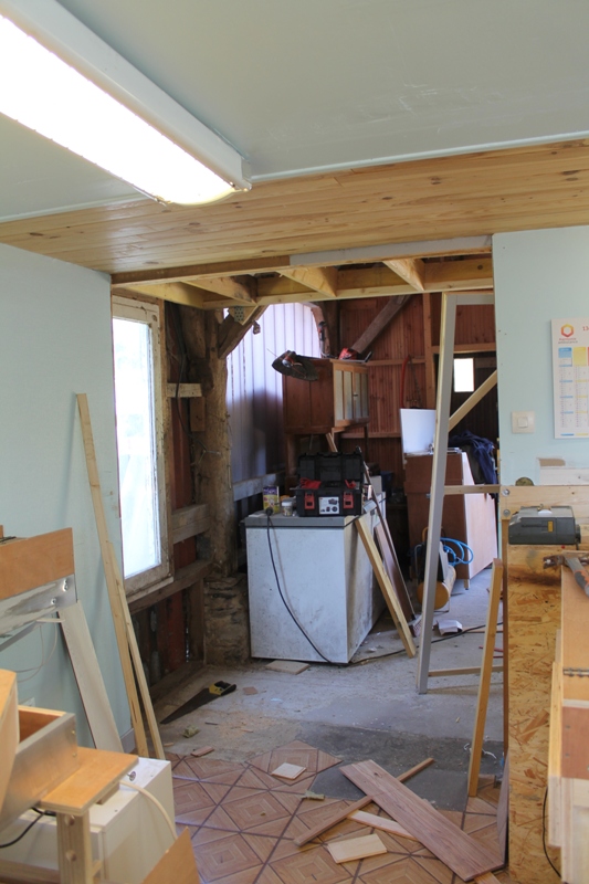

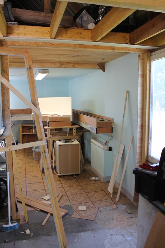

ça avance doucement mais surement , comme le local était trop petit pour mettre le réseau en entier il manquais un bon mètre
Gérard qui fait pas dans le détail a pas hésiter a cassé les mur et a agrandir
