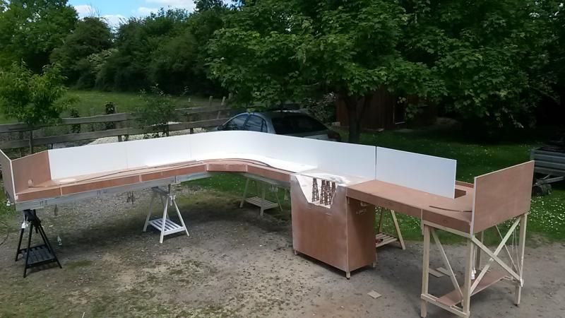

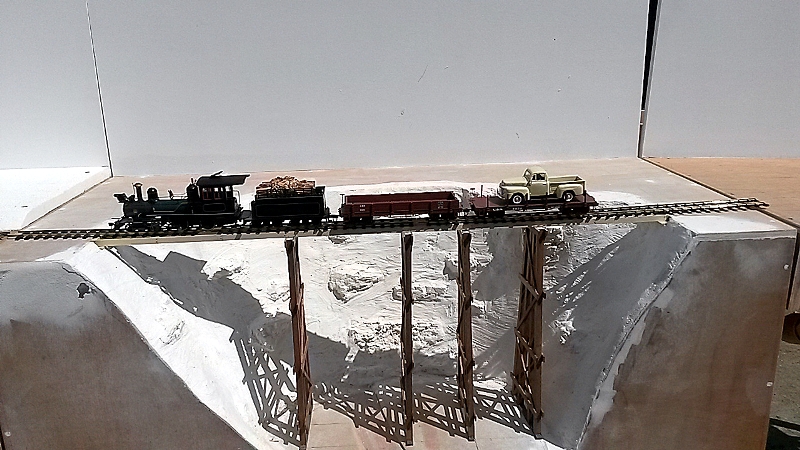

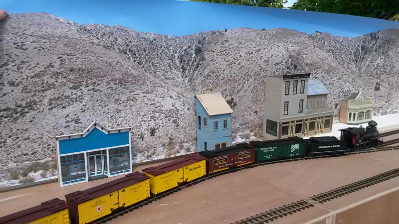

voila c est parti pour une nouvelle aventure avec gérard , après le N bnsf et union pacific on passe a l'On30

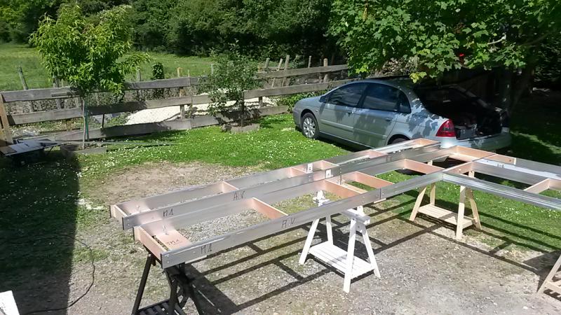

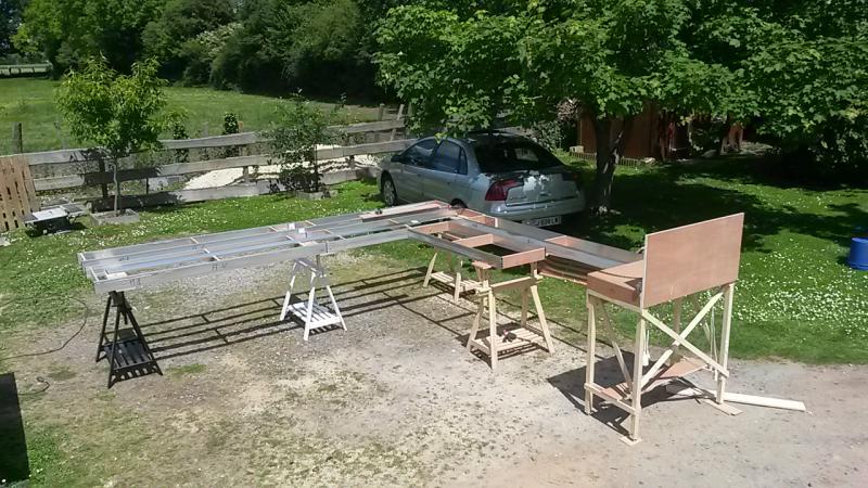

le réseau est en L et fait 4mx5m , innovation de ce nouveau réseau plus de pied juste 4 tréteaux
et des règles alu comme support de l'ensemble , les caisson viennent se poser dessus et sont assemblés
entre eux par des boulons
il fonctionnera en digital , et les aiguillage en manuel avec tirette ( classique, peut coûteux et fiable )
les machine seront bien évidement sonorisés a cette échelle c'est le top
quelque photos d'essai pour voir les volumes , les modules sont posés mais non raccordé ce qui explique
certain écart dans les fond de décors
il nous faudra trouvé un nom a ce réseau mais pas d'idées pour le moment

Les règles en alu comme support, c'est vraiment génial. Okay
C'est une super aventure, bien avancée déjà.

L'idée des règles alu est super.
Pensez à prévoir une voie de raccordement externe pour se connecter avec les copains.

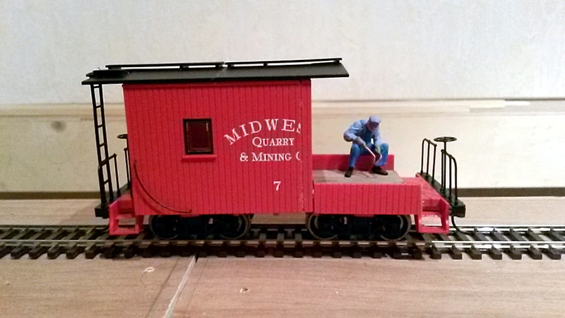

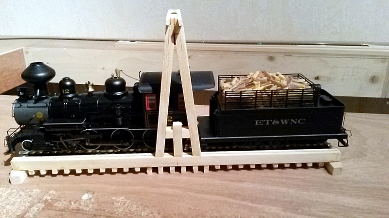

des modifs et réalisations en cour
