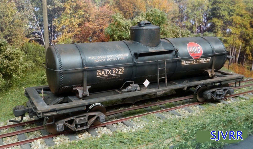

Une ch'tite citerne d'hydrocarbure, ça vous dit ?
Elle est un peu spéciale (voire trafiquée siffle ) même si ça ne se voit pas.

Sympa la citerne Okay ,et une légère patine

Superbe citerne Jacky..
C'est une transformation d'un modèle existant Question

Merci à tous les deux !
Oui en fait, à l'origine c'est une citerne de 8 000 gallons gris métal.
Je l'ai acheté pour faire une citerne USA 1918 SNCF. Donc, réduction de la longueur de plusieurs mm (je ne sais plus combien).
Montage sur un châssis en plasticarte, modif du dôme et installation d'une plateforme, etc... vous connaissez ces wagons.
Puis, cet hiver, j'ai eu envie de la faire revenir dans son état d'origine pour mon projet zéro US.
Donc cette citerne est devenue une 7 000 gals. puisque raccourcie Mr. Green
C'est improbable mais elle me plait bien comme ça. Je ne suis pas compteur de rivets.
J'ai refait une rambarde qui ceinture la wagon, les échelles, les plate-formes, le dôme. Adapté la cuve à son ancien châssis. Et surtout refait la déco en "Gulf" (infographie perso créée d'après un modèle en HO + impression laser couleur sur papier).
Après une patine le voici le volià.

très belle citerne
Messages: 19 739
MessagePosté le: Ven 8 Mai 2015 - 09:49    Sujet du message: O voie normale Répondre en citant
Chapeau.
Messages: 24 489
MessagePosté le: Ven 8 Mai 2015 - 10:36    Sujet du message: O voie normale Répondre en citant
Jolie

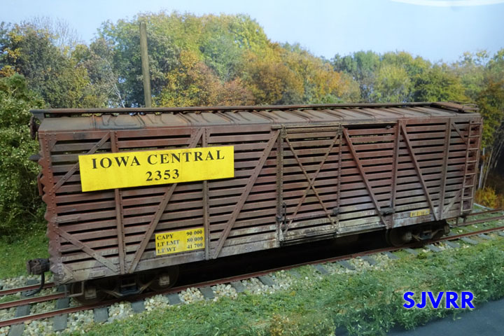

Bonjour et merci à tous pour vos commentaires ! Cà me motive à continuer sur cette voie (c'est le cas de le dire Mr. Green )
J'ai essayé de modifier et moderniser un stock car Roco/Atlas (production des années 70). Il y a un peu de boulot mais c'est facile à faire.
J'ai arasé les rambardes venues de moulage pour les remplacer par de la tige de laiton fine. Les marche-pieds d'extrémités moulés avec la caisse sont remplacés par du plat de maillechort.
Au niveau des bogies, j'ai remplacé les essieux d'origine par des modèles en métal bruni avec un boudin bien plus fin (il y a même des pizza cutters en O !!! Et c'est pourtant pas de Micro-Trains ni du 3-rails ! Mr. Green ). Des attelage KD, une peinture, des marquages (provisoires : je vais faire mieux ou tout au moins plus adapté) et une patine.
Et voilà ce que ça donne

Encore une belle réalisation
J'aime les essieux de tes wagons ,brillant sur la bande de roulement ,et bien rouillé sur le flanc Okay

Très beaux wagons Jacky ^^
