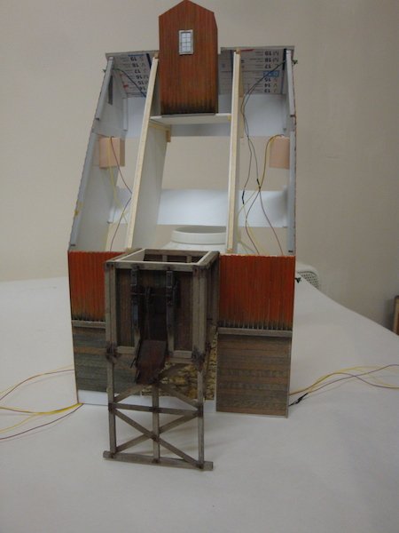

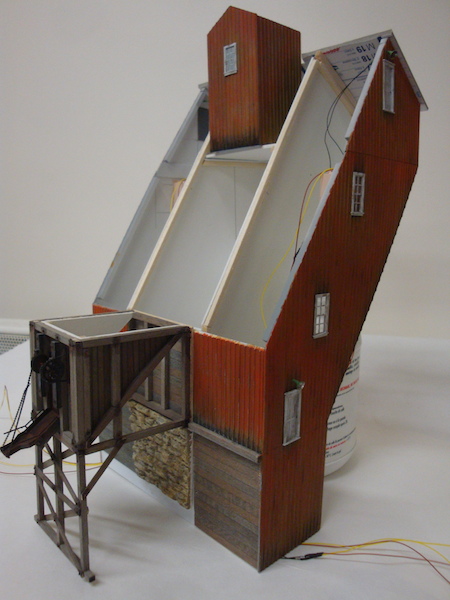

Super Bernard, et comme tous l'on déjà dit, la peinture est magnifiquement réalisée
Ancètre
Inscrit le: 31 Mai 2007
Messages: 1 146
Prénom: Jacques
MessagePosté le: Sam 9 Mai 2015 - 15:18    Sujet du message: [HOn3] The Saratoga Mine Répondre en citant
VRAI, MAIS LE COMMENTAIRE DOIT ÊTRE GÉNÉRALISÉ À TOUTE L'OEUVRE DE BERNARD
Messages: 3 987
MessagePosté le: Sam 9 Mai 2015 - 16:10    Sujet du message: [HOn3] The Saratoga Mine Répondre en citant
Merci, Jacques, mais n'exagérons rien..... Embarassed Embarassed Embarassed

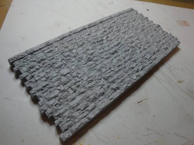

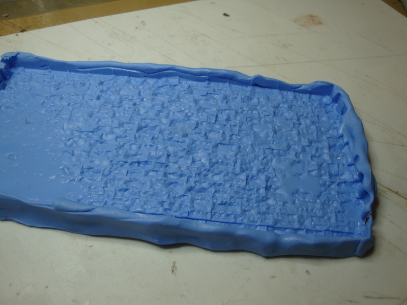

La suite. Comme sur le bâtiment lui-même et autour il existe pas mal de murs, murets et autre j'ai commandé ce type de maçonnerie chez Chooch. Ce sont généralement de bon produits (que j'avais commandé pour le N) mais je trouvais toujours la gravure un peu "forte" , en général. Réception hier des produits commandés:
Produit conforme, sauf que, lorsqu'on regarde l’épaisseur de la plaque en résine, elle fait, au bas mot, au moins 10 mm d'épais! Shocked Shocked Shocked
Et autant pour incorporer dans une paroi ça peut aller, autant , sur le bâtiment lui-même, pour en mettre à cet endroit (resté blanc) ça va le faire.... Sad

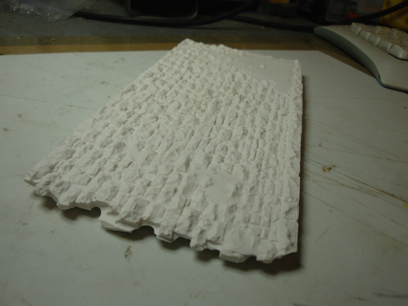

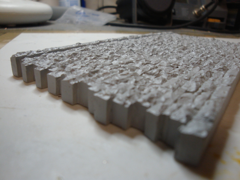

J'ai donc sorti un produit que j'avais acheté il y a quelques temps et qui m'avait déjà servi pour réaliser d'autres moulages. C'est un produit bi-composant et qui permet de réaliser une empreinte utilisable au bout de 10 mn. Voilà l'empreinte réalisée (en plus, ça me servira pour d'autres endroits Twisted Evil ). Bon je me suis un peu "loupé" sur la gauche, mais vu le prix je pourrai en refaire une rapidement.
Et le résultat avec du plâtre synthétique. Pourquoi du plâtre synthétique? tout simplement parce que c'est plus solide que du plâtre de moulage "classique", et comme j'ai sérieusement réduit l'épaisseur du moulage, ça ne sera que meilleur. En plus, en faisant le moulage on réduit forcement un peu les reliefs ce qui n'est pas plus mal vu ce que je vous avais dit plus haut.....
Et comme dirait Bubule: "Bansai!" Mr. Green Mr. Green Mr. Green

A propos de plâtre synthétique j'ai fais pas mal d’essais avec des plâtres différents.
Je vous conseille vivement, si vous le trouvez en France, le Keramin S de Glorex. Comparaison faite par exemple entre le Pépéo et le Glorex, le jour et la nuit.
C’est un plâtre ultra fin et très dur qui une fois sec « pompe très peu la peinture ».
J’ai moulé par exemples de portes vitrées de 0.8mm avec ce matériel sans problème.
Gilbert
Messages: 43 615
MessagePosté le: Dim 10 Mai 2015 - 18:20    Sujet du message: [HOn3] The Saratoga Mine Répondre en citant
Comment as-tu fait ton coup ?
N'avais-tu pas appuyé bien fort, pour obtenir une bonne empreinte, ton produit sur le modèle maître, et laissé sécher
ton futur moule sur ce dernier jusqu'à ce qu'il se soit suffisamment solidifié pour que tu puisses l'en décoller sans dommage ?
Messages: 3 987
MessagePosté le: Dim 10 Mai 2015 - 18:54    Sujet du message: [HOn3] The Saratoga Mine Répondre en citant
Hé oui, Alex.....comme tu dis, je n'ai pas appuyé suffisamment fort dans ce coin (un peu trop pressè, certainement, de faire mes moulages...). Ce n'est pas catastrophique pour le bâtiment lui-même puisque j'ai besoin d'un morceau relativement petit, mais si je souhaite réaliser des pièces plus grandes, il faudra que je refasse un moulage.... Sad

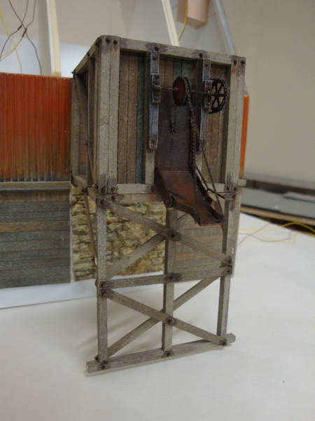

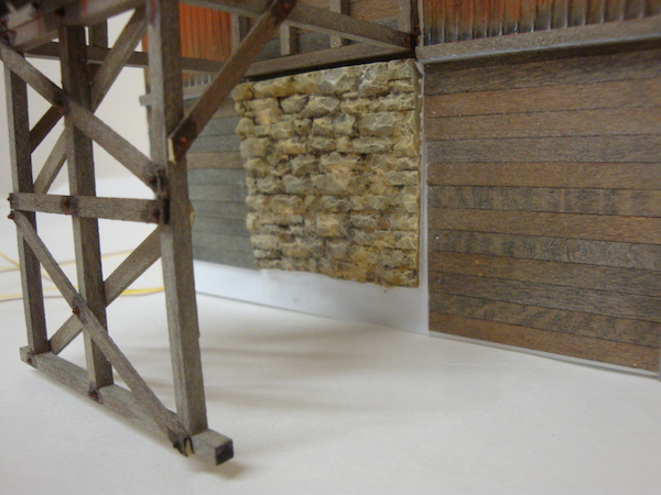

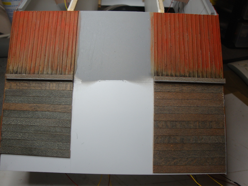

On avance, on avance....
Le "déversoir" a été rajouté à l'ensemble, ainsi que des petites "loupiotes" un peu de partout.....
Gros plan sur la partie du muret réalisé avec la technique ci-dessus. Manquent les madriers en bois verticaux. Je ne les mettrai que lorsque le volume du décor au sol seront réalisés, vu qu'ils vont remonter un peu sur ces panneaux.
Et gros plan sur le système mécanique du déversoir. Pas mal transpiré, là dessus..... Evil or Very Mad

Messages: 2 503
MessagePosté le: Mar 12 Mai 2015 - 21:02    Sujet du message: [HOn3] The Saratoga Mine Répondre en citant
Comme toujours c'est magnifique
Mais un tout petit détail me paraît suspect et c'est vraiment juste pour pinailler... n'as tu pas trop forcé la dose de rouille sur le bec de déversoir ?
J'aurais tendance à penser que le frottement des pierres aurait empêcher la rouille de se former sur cette pièce Okay
Messages: 9 502
MessagePosté le: Mar 12 Mai 2015 - 21:12    Sujet du message: [HOn3] The Saratoga Mine Répondre en citant
très joli
MessagePosté le: Mar 12 Mai 2015 - 21:26    Sujet du message: [HOn3] The Saratoga Mine Répondre en citant
Chris68 a écrit:
Un tout petit détail me paraît suspect . N'as tu pas trop forcé la dose de rouille sur le bec de déversoir ?
Being oui Exclamation Mais comme il n'est pas fonctionnel ça rouille Mr. Green Arrow Arrow Arrow
