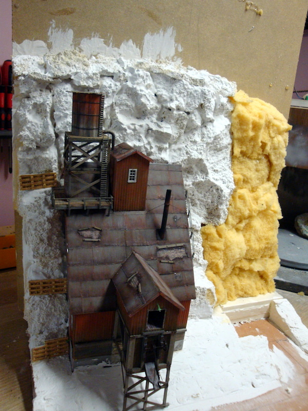

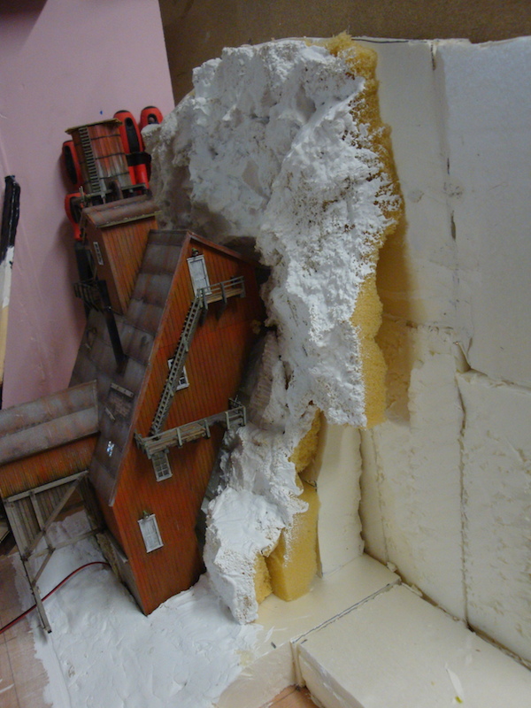

Voilà le résultat (non définitif) de mes rochers en "mousse de fauteuil". Bien sûr, il reste pas mal de reprises à faire mais dans le principe c'est ça:
Et une vue de côté, avec le bâtiment principal mis en place, où l'on voit bien la couche de base en polystyrène, recouverte de mousse, elle-même recouverte d'enduit liquide.

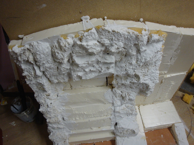

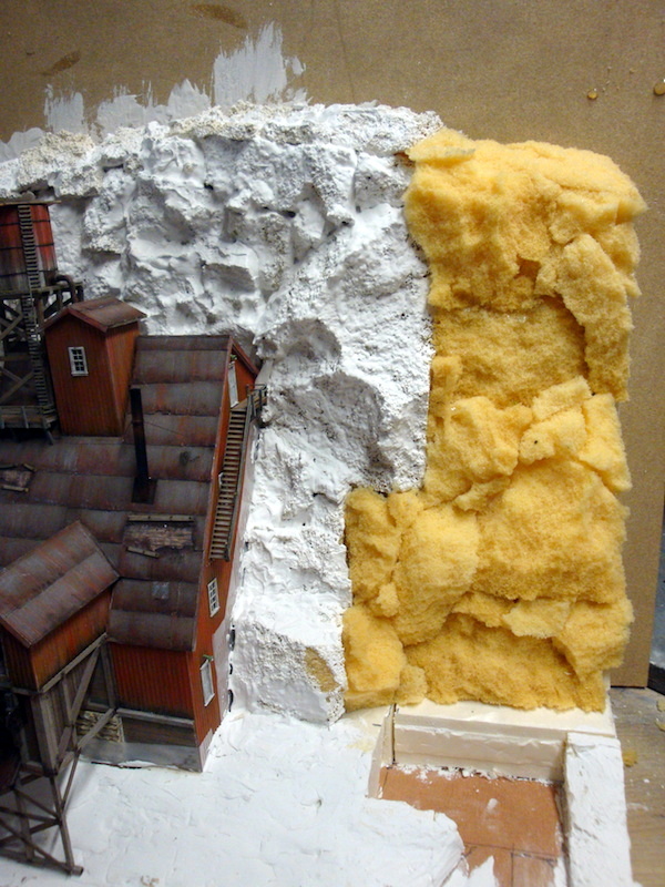

Pendant que je suis encore en bonne santé Mr. Green , et pour ceux que ça intéresse, voici un peu le principe de construction des ces falaises. A gauche, le bâtiment principal a été inséré dans son emplacement définitif. Quelques compléments d'enduit permettront de s'ajuster avec le bâtiment. Sur la droite du diorama, les blocs de mousse ont été ajustés et collés (à la colle à chaud) il ne reste plus qu'à enduire tout ça...bien sûr, il rest pas mal de petits travaux de reprise, mais une fois tout ça peint, patiné, floqué, ça devrait prendre bonne tournure...
