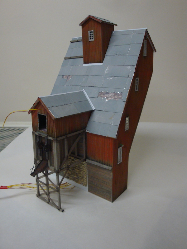

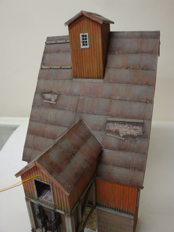

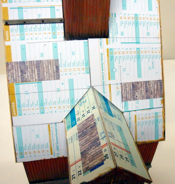

Malgré le beau temps, le chantier de la mine a un petit peu avancé....pour un travail assez long et fastidieux, avec la pose des profilés alu "tôle ondulée" sur le toit.

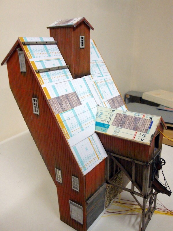

Petite astuce, avant: comme je souhaite réaliser un peu "décrépi" avec un certain nombre de manques, il était normal de voir apparaître la structure en bois du toit, par endroits. Bien sûr, j'aurais pu faire ça avec des profilés bois, problème, cela aura fait une épaisseur non négligeable sur le toit, épaisseur que j'aurai eu du mal à compenser. Aussi, j'ai "investi" , chez Clover House dans une feuille de papier imprimée avec les motifs adéquat....ainsi je n'ai découpé que des de petits bouts, collés, et l'épaisseur sera minime. J'ai donc pu coller mes panneaux d'alu sans problème par la suite.
Voilà avec le papier imprimé.....sauf que j'ai fait une boulette puisque les planches doivent être posées dans l'autre sens Embarassed . Heureusement, j'ai pu rattraper le coup...mais pas partout Wink . Les deux supports en bois sont la base du futur château d'eau.

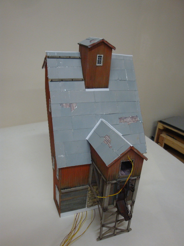

Et voilà, avec les panneaux alu posés (et apprêtés). Pfff! quel boulot....et à venir, un gros travail de patine, bien sûr...... Wink

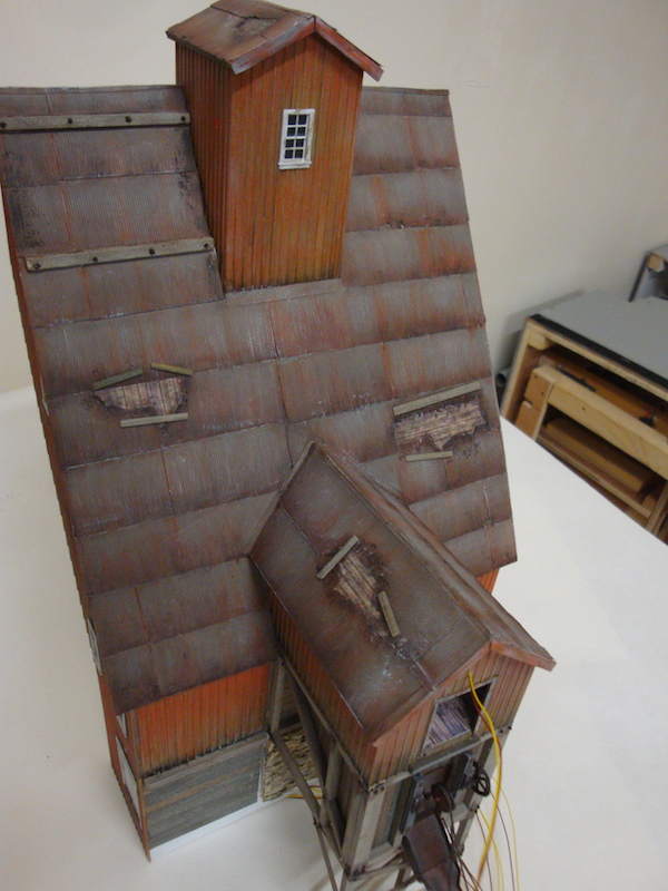

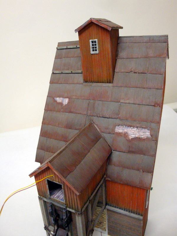

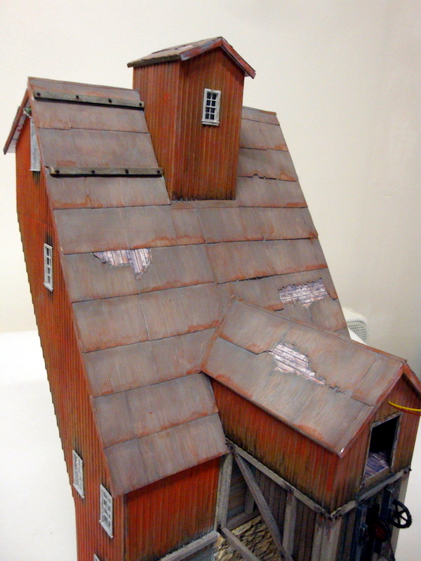

Allez, un peu de "patinage" sous ce beau temps.... Mr. Green
Deux couches de "grey MOW" Floquil, puis deux couches de Rustall rouille, puis quelques jus divers et variés, voilà ce que ça donne:
Mais ce n'est pas tout à fait terminé.....

MessagePosté le: Dim 31 Mai 2015 - 20:03    Sujet du message: [HOn3] The Saratoga Mine Répondre en citant
Je ne veux pas jouer les troubles-fête mais je trouve que les parties arrachées de tôles ondulées font plus penser à de la toile goudronnée arrachée qu'à des tôles ayant subi les affres du temps.
Messages: 9 280
MessagePosté le: Dim 31 Mai 2015 - 20:58    Sujet du message: [HOn3] The Saratoga Mine Répondre en citant
c'est plus la couleur du bois que la tôle laisse transparaitre qui me parait pas juste.
vu que le bois dessous est pas trop endommagé ça voudrait dire que la tôle s'est barré au dernier coup de vent.
Pour avoir des tôles comme ça faut qu'elles soient bien rongées pas la rouille et le bois dessous devrait avoir pris des litres de flottes et être dans un sale état.
Messages: 3 925
MessagePosté le: Lun 1 Juin 2015 - 16:47    Sujet du message: [HOn3] The Saratoga Mine Répondre en citant
Pour les "trouble-fêtes"... Mr. Green , et comme précisé dans mon dernier post, tout n'était pas terminé au niveau patine. J'ai donc travaillé encore un peu la patine, et j'ai assombri un peu les planches en papier. Je trouve que ça se "marie" un peu mieux avec le restant de la toiture. il est vrai que ces impressions papiers, prises individuellement ne choquaient pas, mais mises avec ces tôles patinées, ça faisait un peu bizarre comme couleur.....
