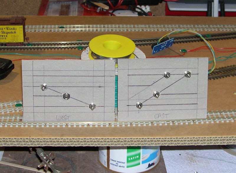

Et l'ébauche des deux TCOs de commande d'aiguilles ( un sur chaque module )

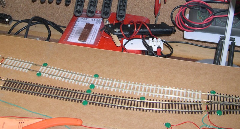

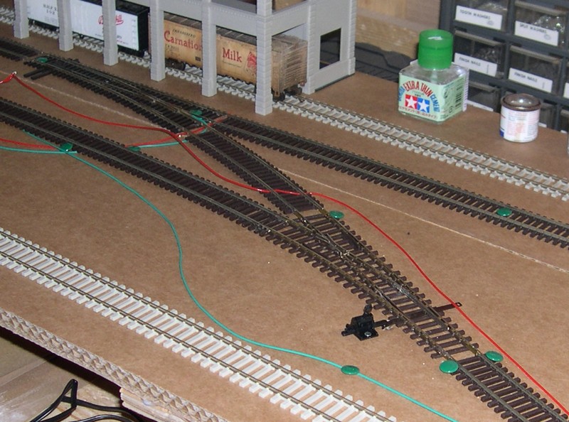

Merci ... les travaux se poursuivent ... l'aiguille d'accès à la voie du switcher est enfin posée
Le plan de voie est remanié suite à l'installation de nouveaux bâtiments
Ça donne une impression biscornue mais c'était ça ou tout refaire ... et puis l'ingénieur a voulu éviter un cactus !
On passe à la conception du bâtiment triangulaire coincé entre les voies
A suivre ...

Comme vous avez pu le voir, j'ai posé un ground throw de Caboose Industries car les lames d'aiguille n'arrêtaient pas de rebiquer
Contrairement à ce que je pensais, c'est TOP ... à part l'apparence et le fait qu'il faut se déplacer pour faire les aiguilles
Je me demande donc si je vais investir dans une demi-douzaine de Tortoise car le prix a de quoi dissuader ( 126 euros + port )
De plus, il faut une alimentation, donc un transformateur, donc une ligne électrique supplémentaire à tirer, bref : ça se discute
