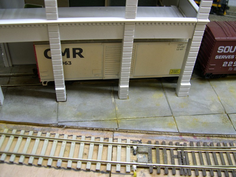

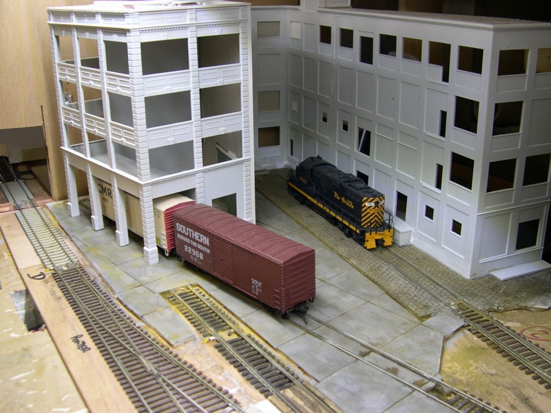

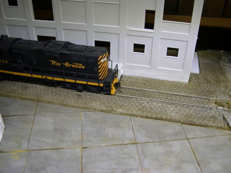

Ce matin, après patine express et remise en place des bâtiments
Reste à repasser un jus de noir, les mousses et les rares herbes entre les dalles

tu peux nous expliquer comment tu as obtenu ce résultat du plus bel effet Question
Pour les dalles :
- peinture bien chargée avec un mélange de noir et de blanc acrylique Van Gogh
- jus noir d'acrylique Van Gogh largement déposé à la brosse soyeuse et essuyage à l'essuie-tout ( juste posé sur les dalles pour enlever le surplus )
- Ocres Chauvin tapotés à la brosse dure ( ocre jaune, sienne naturelle, ombre naturelle )
- couche fine de vernis mat Vallejo
Pour les pavés : jus noir d'acrylique Van Gogh, ocres Chauvin ( les mêmes que pour les dalles ) et couche fine de vernis mat Vallejo
