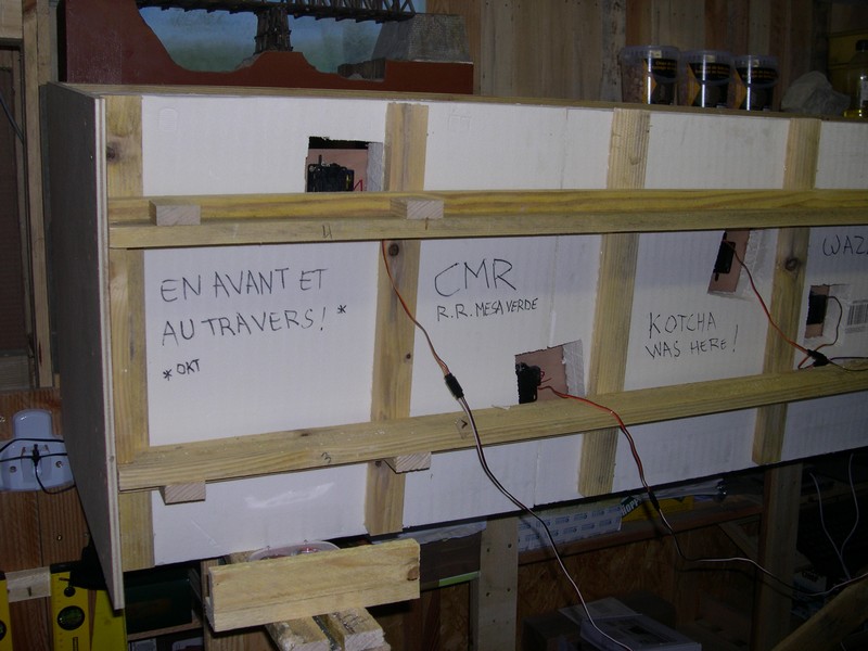

VLS, Jean-Marc ! Quand tu auras eu l'occasion de les essayer, pourrais-tu nous donner ton impression sur les moteurs d'aiguille ? Pas trop compliqué à monter (le mécanisme semble plus complexe que celui de Tams Valley) ?

Les tests finaux vont bientôt débuter mais ça marchait d'enfer il y a un an, donc pas trop d'inquiétude
Le montage de ces engins est d'une simplicité biblique :
J'ai conservé le polystyrène extrudé mais je pose la voie sur du CTP de 5 mm

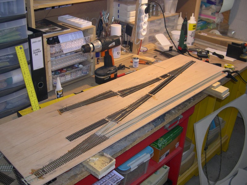

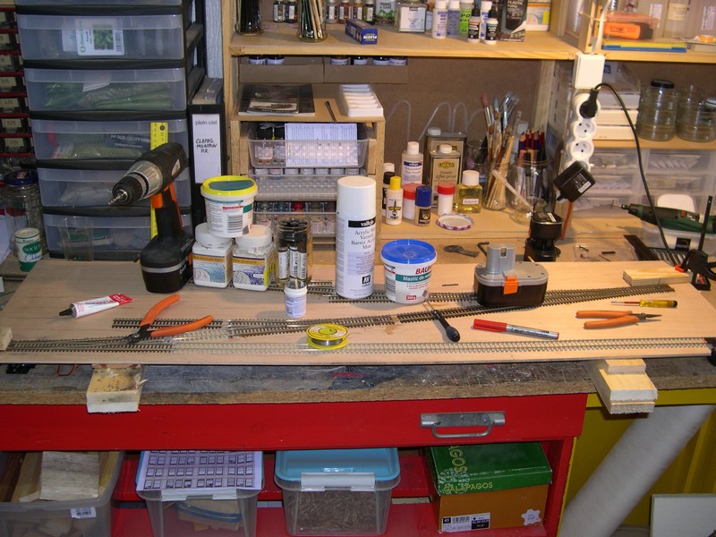

Le chantier de pose de la voie

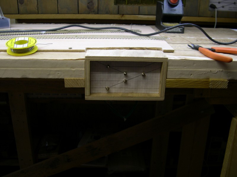

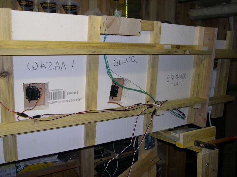

Le passage des câbles

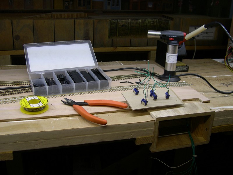

Soudure et montage du TCO
C'est après avoir tout branché que la loi de Murphy se rappelle à moi : rien ne fonctionne correctement
Sur les 5 servos, il n'y en a que 2 qui bougent ... et qui n'entraînent pas la tige de l'aiguille
Les autres sont inertes ... probablement des prises pas assez enfoncées, du moins j'espère
Bref : demain, on reprend tout !
Messages: 22 252
MessagePosté le: Ven 19 Mai 2017 - 21:26    Sujet du message: Clapas Mountain Railroad - Greyhound Division Répondre en citant
Plus de peur que de mal : 3 moteurs mal branchés
Pour les 2 autres qui ne sont pas entraînés correctement, il faut refaire leur montage sous la plate-forme de voie ... rien d'extraordinaire

Alex, je n'ai plus de soudure à l'argent mais ça marche bien avec la vulgaire soudure électronique et la Sn60/Pb40 de Gérard Huet
Par contre, je ne le conseille pas trop pour du travail de précision, il vaut mieux un micro-chalumeau, par exemple le SpotFlam de Campingaz

Bien, après deux heures de travail acharné, tout fonctionne au petit poil
Je vais pouvoir reprendre la pose et l'électrification de la voie
