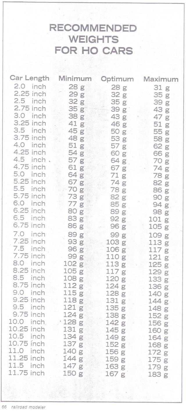

Pour trouver le poids idéal pour tes wagons, voilà des recommandations récupérées
dans un vieux Railroad Modeler Okay
Avec les encouragements de tous les "travailleurs" du Black Mesa RR ...Pedro et Ernesto etc...

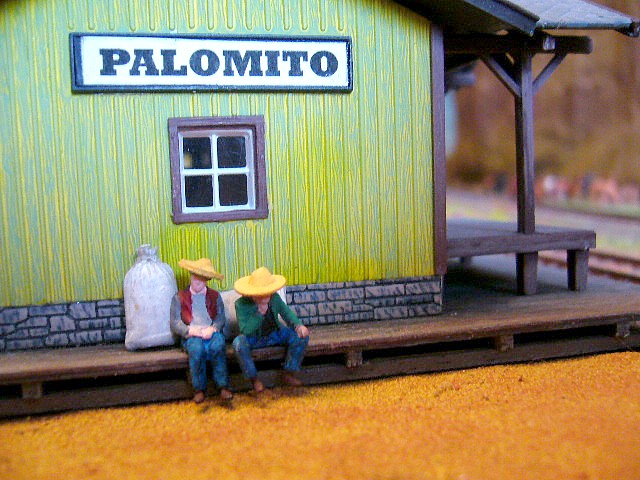

Merci, je vais regarder le truc ... tes travailleurs ont l'air en forme !

Je me plais à penser que ce sont les p'tits enfants de Jimmy McClure et de Red Neck. Mr. Green
Messages: 22 506
MessagePosté le: Lun 27 Juin 2016 - 10:27    Sujet du message: Clapas Mountain Railroad - Greyhound Division Répondre en citant
Ce serait plutôt Bud Spencer et Terence Hill !

Le poids est une chose, le roulement une autre. Les wagons US roulent généralement très bien. Même les antiques Athearn Blue Box avec des roues en plastique. La souplesse des attelages Kadee y est aussi pour beaucoup par rapport aux attelages à élongation européen.
Il ne faut donc pas comparer le matériel européen avec le nord américain. Ceci dit, ce dernier, en matériel moteur, est aussi très performant. Kato, BLI, Atlas, P2K sont de bonnes tractrices.
Enfin, pour le poids des wagons, le NMRA édite la RP20.1
Elle donne en H0 une once + 1/2 once par pouce de longueur. Soit en bon français 28.35gr + (14.17gr x longwagon/25.4) avec longwagon en mm.
Ça fait pour un boxcar de 50' (180mm en H0) 28.35 +(14.17*180/25.4) = 129gr.
