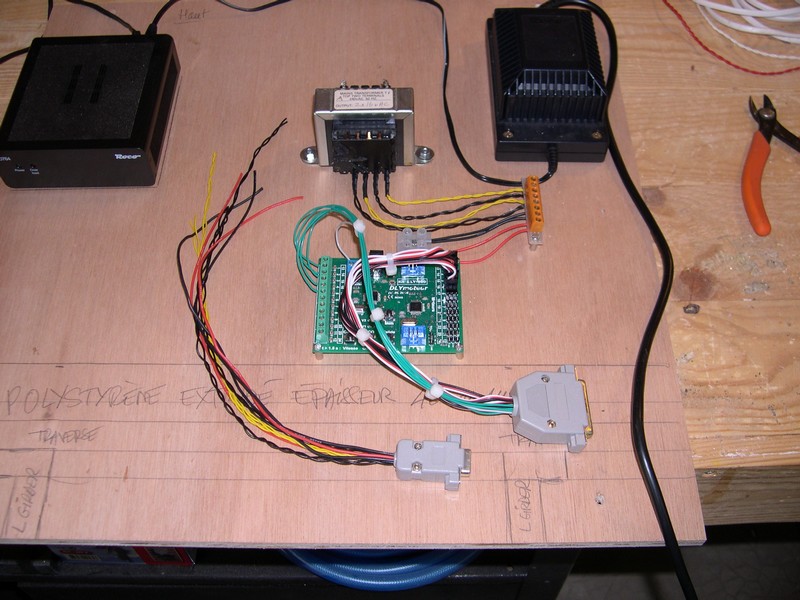

le soudage de DB25 c'est toujours une épreuve Coyotte
en tout cas ça fonctionne, ça valait le coup Okay

Reste plus qu'une DB9 pour passer le 12 volts accessoires, le signal DCC et son feeder et ce sera bouclé
On verra par la suite pour l'éclairage du caisson, y'a de la marge

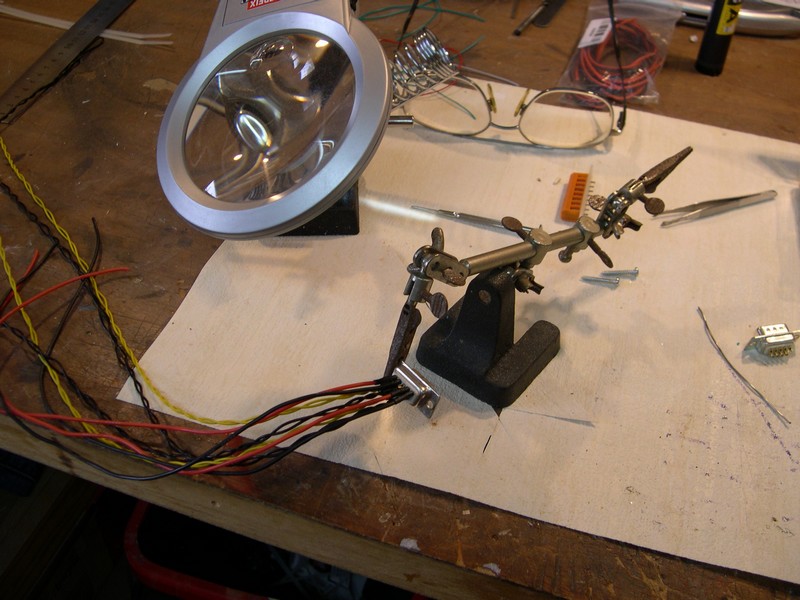

Le câblage continue
C'est la dernière, heureusement, il n'y a que 8 contacts à souder

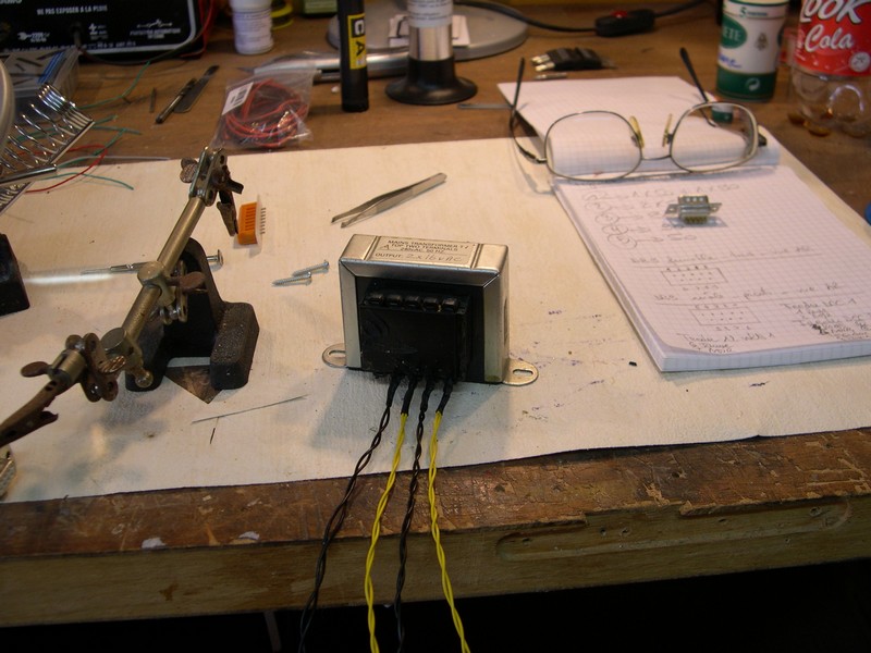

Le petit transformateur, avec ses petits fils blottis sous leurs gaines thermorétractables
Le panneau d'alimentation est presque terminé
Il faut encore des mini-pontets et des mini-serflex pour fixer les câbles, une astuce pour fixer la centrale Roco et une autre pour couvrir le transfo
Ensuite viendra l'heure des tests ...

MessagePosté le: Dim 5 Juin 2016 - 20:58    Sujet du message: Clapas Mountain Railroad - Greyhound Division Répondre en citant
pour fixer la centrale scotch double fasse avec mousse entre les 2 faces ou 5 points de mastic silicone 1 au milieu et 4 dans les angles le silicone s'accroche partout
c'est comme cela que j'ai fixer mes miroirs sur le carrelage de la salle de bain depuis une dizaine d'année et il est toujours pas tomber

MessagePosté le: Dim 5 Juin 2016 - 21:12    Sujet du message: Clapas Mountain Railroad - Greyhound Division Répondre en citant
Il faut que ça reste démontable facilement ... en cas de panne, par exemple
J'ai de la tige filetée en quantité, je vais étudier un truc
Le transfo Roco est plaqué contre la paroi, je me demande s'il ne vaudrait mieux pas que je le pose sur des plots pour l'aération ?

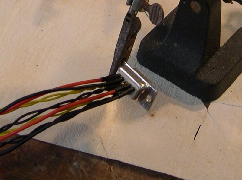

il existe du scratch auto collant super puissant: tu mets 2 bandes sous la centrale et ça tient tout en restant démontable
je suis impressionné par tes câblage en particulier des DB: c'est propre, il y a de la gaine pour protéger du travail de pro Cool

MessagePosté le: Lun 6 Juin 2016 - 08:24    Sujet du message: Clapas Mountain Railroad - Greyhound Division Répondre en citant
Merci ... et rien que pour toi, un gros plan indiscret sur la DB9
Les gaines thermorétractables viennent d'un assortiment acheté à vil prix chez Lidl ( j'en ai pris deux boîtes ... )
Pour les rétracter, un coup de chalumeau de cuisine d'un côté et un de l'autre ( toujours du matos de Lidl )
