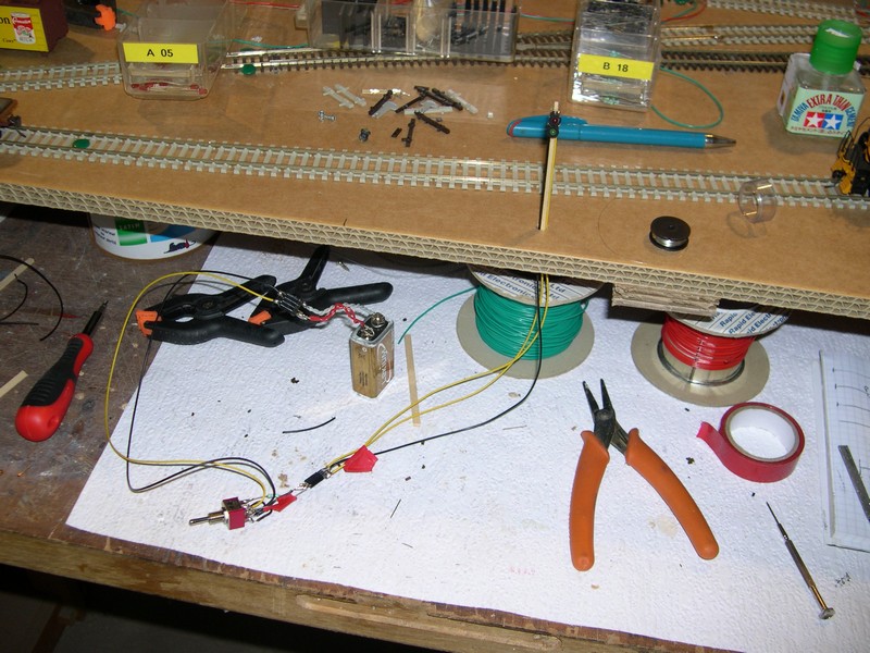

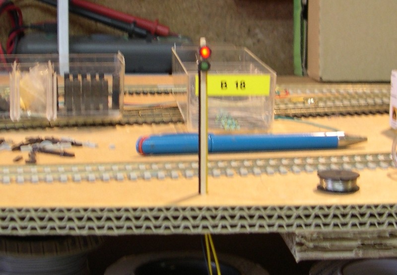

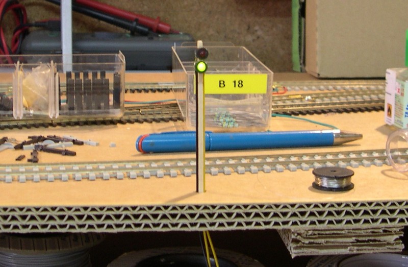

La direction du CMR, ne reculant devant rien, a décidé d'installer une signalisation lumineuse sommaire
Comme on s'en doutait, elle a fait au plus simple : rouge, on s'arrête ... vert, on passe ( daltoniens s'abstenir )
Petits travaux de ce week-end avec la mise au point d'un prototype
Le poteau est un plat en tilleul de 2 mm x 4 mm, les LEDs sont des 3 mm fichées dans des supports pour façade
L'alimentation est assurée par une pile de 9 volts pour les premiers essais, le - des LEDs est commun ( ça supprime un fil )
Après les premiers tests, le prototype donne satisfaction, on peut passer à la conception de quelque chose de plus fin avec des LEDs de 1.8 mm
A suivre
