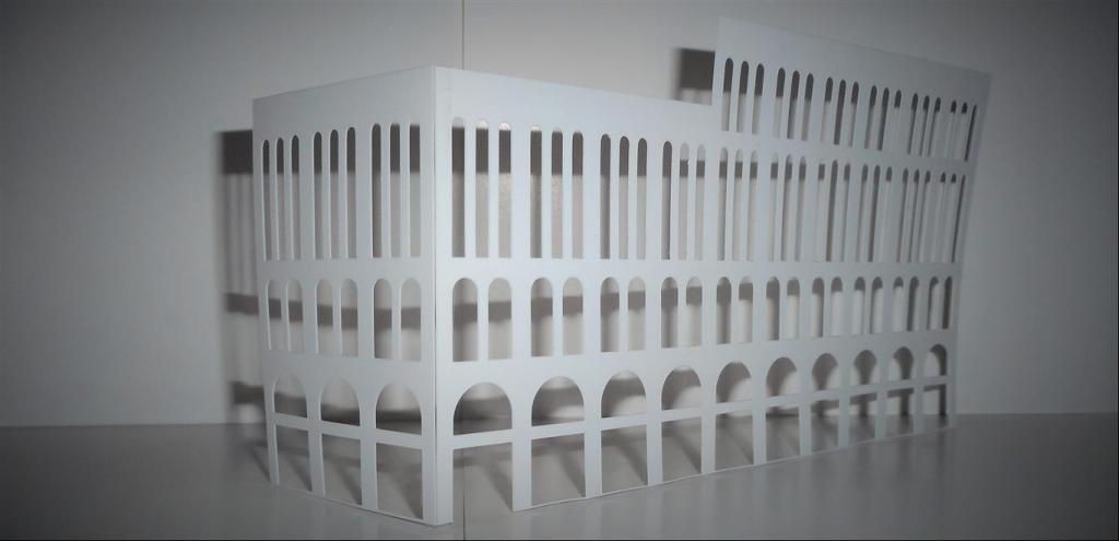

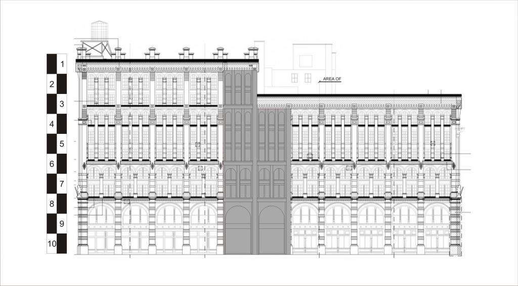

Comme je le disais hier au soir , voilà le début d'un nouveau building . Pour ce dernier j'ai choisi de m'inspirer du Puck Building , construit fin XIXème , au 295 Lafayette street NYC .
Tout d'abord le travail préparatoire sur un plan réel du bâtiment mais non coté , donc prise de mesure sur le terrain, enfin Google Earth pour le mettre à l'échelle Mr. Green
La façade la plus longue que j'ai déjà coupée fait 19cm soit 85m dans la vraie vie .
Et en volume . Pour l'instant c'est un peu mou mais il y aura , prévu pour le moment , 3 couches supplémentaires en 0.25mm sans compter les colonnes .

naissance d'un nouveau chef d'oeuvre
Messages: 2 702
MessagePosté le: Sam 9 Mai 2015 - 11:53    Sujet du message: [T gauge] 734 broadway-nyc-Building et les autres... Répondre en citant
Messages: 3 100
MessagePosté le: Sam 9 Mai 2015 - 16:03    Sujet du message: [T gauge] 734 broadway-nyc-Building et les autres... Répondre en citant
Je pressent que ça va donner dans le grandiose par là !! Shocked
C'est du projet couillu comme je les aimes !! Il faut un modéliste monter sur burettes en acier trempé pour se lancer là dedans. Okay
Allez dynamites nous les pupilles et assèche nous la pompe à bave Eric
