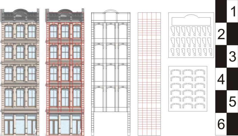

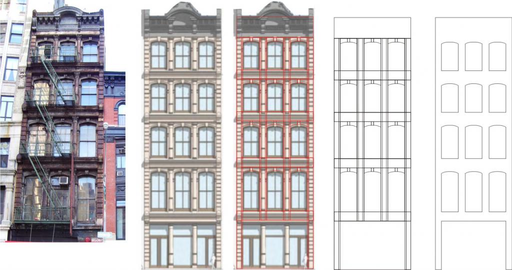

J'ai choisi pour commencer l'immeuble "734 Broadway NYC" , non seulement parce que cette architecture est emblématique du NYC de la seconde moitié du XIXème
mais aussi parce que sa construction au 1/450 mélange plusieurs techniques du travail de la carte plastique ( gravure , stratification...) .
C'est un bon exercice pour démarrer une petite ville .
Premiers pas ...Documentation , analyse , interprétation et le reste suit ... le streetwiew de Google Earth est d'une aide précieuse ...

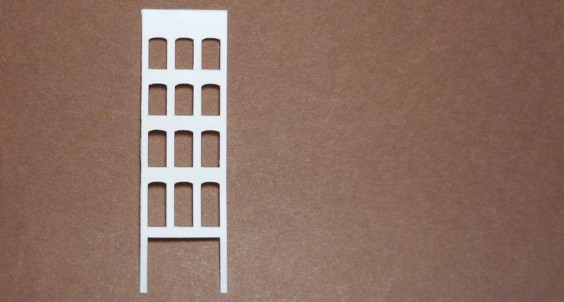

Découpe de la façade de base dans de la carte plastique de 0.25mm , elle fait 16.5mm de large sur 54.5mm de haut .

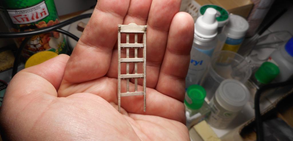

Les angles de l'immeuble , les linteaux de fenêtres et les éléments de la corniche ont été coupés . C'est vraiment petit Shocked Petit mais la découpeuse Caméo détache cela avec précision Okay

C'est de Cm sur le coté ? Shocked La vache ! Shocked
Messages: 9 835
MessagePosté le: Dim 12 Avr 2015 - 21:46    Sujet du message: [T gauge] 734 broadway-nyc-Building et les autres... Répondre en citant
Oui Mr. Green C'est du 1/450 Very Happy
Ce n'est pas fini , juste un jus pour révéler les détails sinon c'est tout blanc
