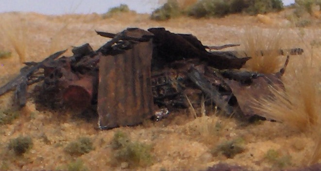

J'aime bien le 3 aussi; Cela me rappelle les mêmes essais que j'avais fait en appliquant du papier d'aluminium sur un pot de café strié.
En effet, ça reste très fragile à manipuler...
Je n'ai pas de bonnes photos de ce que j'avais pu faire.
Les tôles les moins réussies avaient finies sur un tas de déchets...

Bien le tas de déchets Okay
