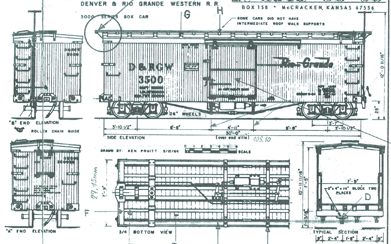

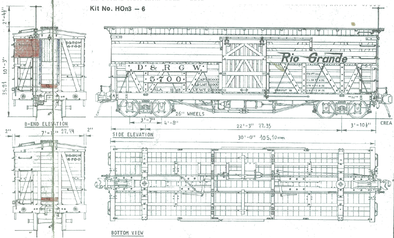

Jack43 a écrit:
salut les specialistes,
mais surtout, combien mesure -par exemple- un box car ou un stock car dans ces echelles?
Paul
Voila des dessins de Box Car et Stock Car, dessins de Tomalco (originaux de mauvaise qualité)
Pour des plans précis et de meilleures qualité d'un Stock Car faire MP à gribi.gilbert@orange.fr
Gilbert

salut Gilbert,
c´est exactement la reponse que j avait cherché, merci mille fois pour les plans avec les dimensions Okay Okay
bonne soirée a tous et merci pour vos reponses! Wink
