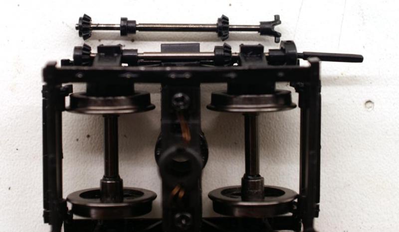

Chez Bachmann, ils proposent directement de nouveaux pignons renforcés pour les shay. J'ai utilisé cette solution sur une de mes machine, et depuis plus de soucis

J'ai retrouvé la photo d'un truck de shay que j'avais réparé avec le kit de réparation de Bachmann. Tu verras bien la différence entre les anciens pignons sur l'axe démonté et les nouveaux renforcés montés sur le truck

Pour ce qui est des nouveaux pignons B'proot, si ils sont toujours fabriqués dans la même matière ( pseudo delrin ) Question Question
Je doute!!!
LLOYD
Messages: 1 722
MessagePosté le: Lun 6 Avr 2015 - 17:33    Sujet du message: [0n30] Shay Backmann : pignons fendus Répondre en citant
Oui les nouveaux pignons Bachmann sont toujours dans cette matière plastique pas terrible. A l'époque j'ai eut ces pièces de rechange gratuitement de chez Bachmann car je m'étais inscrit dans la pétition de réclamation. Aujourd'hui si je devais acheter de nouvelles pièces, il est clair que je choisirais la solutions des pignons NWSL en métal, même si ils coutent un peu cher.
