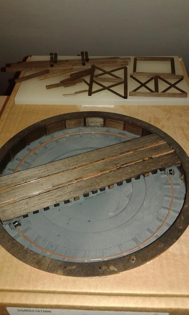

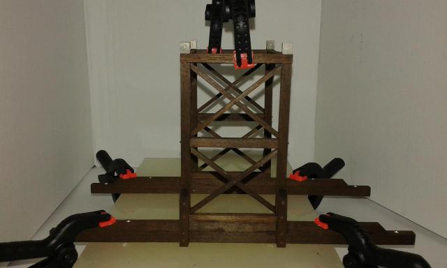

Je possède un KITWOOD HILL 9" PIT TURNTABLE que je souhaite "modifier" en version gallow
Le turntable d'origine

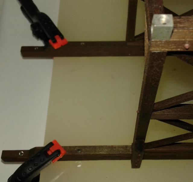

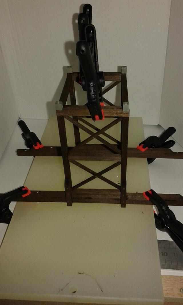

Je suis entrain de terminer le support
Les 4 plots sur le dessus proviennent d'un barrette de domino en 4 mm2
J'ai besoin de vos avis sur quoi mettre comme "haubans" Question corde à piano ? élastique noir souple ? fil en laine ? et avec quoi ou comment représenter les tendeurs ?

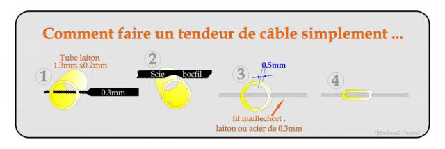

Je n'ai pas retrouvé le fil ou était expliqué la fabrication simple d'un tendeur. Il suffit de prendre un fil électrique de diamètre suffisant par rapport à la grosseur du tendeur, de couper une rondelle de la gaine, de la récupérer, et de percer de part en part sur le diamètre. Il ne reste plus qu'a enfiler la rondelle sur le câble et l’aplatir pour figurer le tendeur.

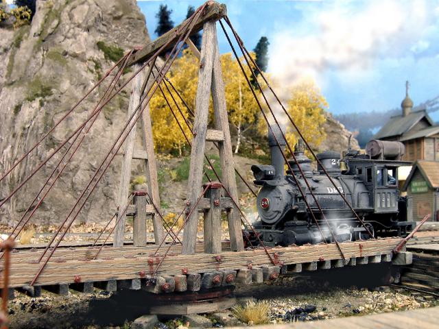

Essaye le fil de pêche en nylon (qu'il te faudra "primériser" et peindre rouleur cou couleur rouille).

Merci pour la photo ! les "haubans" sont très réalistes

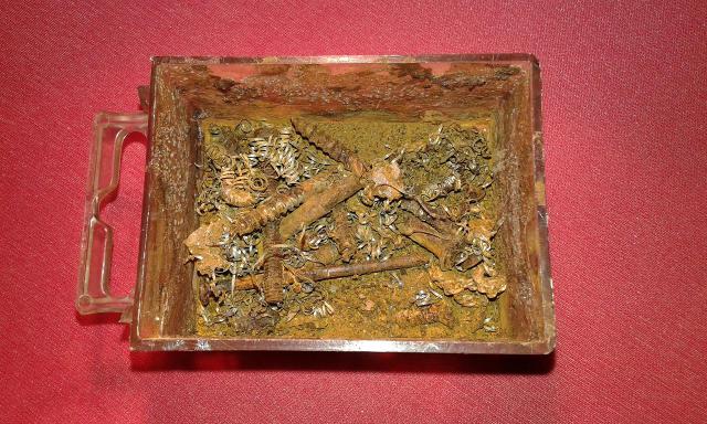

Pour la rouille j'ai ce qu'il faut Cool Plusieurs boîtes en plastiques dans lesquelles j'entrepose toutes sortes de pièces en
ferraille (clous, vis etc...) que je noie sous du vinaigre blanc avec un nuage d'eau chaude, du sel et un peu de temps.
Quand l'eau s'est évaporée, il faut "touiller" un peu pour décrocher les pièces, tamiser la rouille dans un bocal dans lequel
j'introduis la pièce à rouiller, pièce peinte en vernis mat où en noir, je secoue, je sors ma pièce, je laisse sécher et je brosse
l'excédent selon le résultat souhaité.

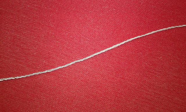

J'ai peut-être trouvé la solution pour les câbles (turnbuckles)
Un petit repas avec un rôti qu'il fallait ficeler avec .... du fil alimentaire comestible et "euréka"
Le torsadé donne une note de réalisme je trouve. Un coup de peinture noir et un léger voile de rouille.
Reste à trouver les tendeurs. Quelques essais avec de la gaine mais pas satisfaisant pour l'instant.

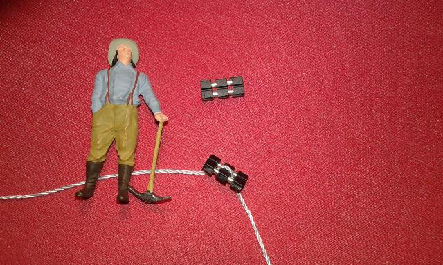

Merci pour tes conseils, je vais voir cela de plus près Okay Si cela va pas alors je vais peut-être me tourner vers de la corde à piano Rolling Eyes
Après un essai avec de la gaine pour les tendeurs (pas concluant à mes yeux), j'ai réalisé des tendeurs avec prises tulipes de C.I. mais cela me plaît toujours pas (encore moins)

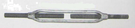

Je vais prendre un bout de grappe de plastique dia. 2 à 3 mm , couper une longueur de 10 mm, percer à 1 mm dans le sens de la longueur et enlever un peu de matière
sur deux côtés pour voir si cela va ressembler à ceci ? Et peut-être mieux adapté pour de la corde à piano que du fil souple ??

Peut-être que René (Gros minou 30 ) pensait à cela pour la réalisation des tendeurs Question
Bas page 5 et milieu page 6 http://us.leforum.eu/t10470-Concours-2014-eric-small-central.htm?start=60
En On30 , je pense qu'en partant d'un tube alu ou laiton de 7mm tu obtiendras un tendeur de 10mm .
