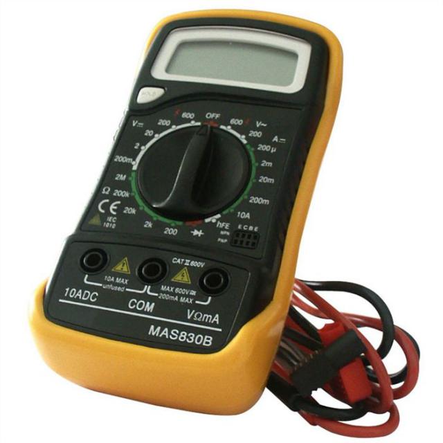

as tu vérifier l'isolement entre les connections du moteur du décodeur et le châssis de la loco avec un testeur de ce type
ou de ce type en positions diode
Messages: 3 608
MessagePosté le: Ven 1 Mai 2015 - 12:10    Sujet du message: Connes-exions Intermountains IMF4-vs IMF4-MF ...On peut, ou pas ? Répondre en citant
Non, je saurais pas comment marches ces bidules de toute facon...Je vais démonté le chassis pour voir s'il y a pas un mauvais contact avec les fils moteurs...Je suis perdu..
