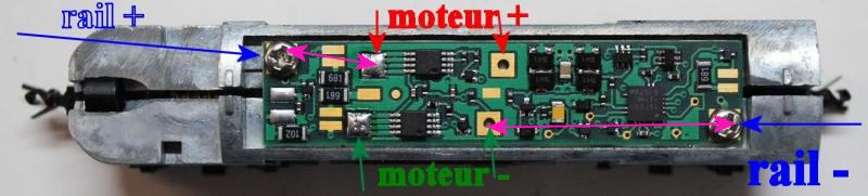

NScaleGuy a écrit:
Je me redemandais une question a savoir si je connectais directement la borne moteur( passant par la vis de fixation droite et gauche positif et négatif,) directement sur la borne ou je pourrais souder sur les bornes moteurs..
Mais voila, j'ai plus les décodeurs, et jusqu’à temps que Klein me rembourse ou me dépanne....je ne peux que spéculé-spéculorum sur ce qu'il faudrait faire si je dois me résoudre a reprendre les décodeurs problématiques....tic tic...!!
En rose, les connexions hypothétiques qui relieraient les bornes positives et négative du châssis pour les obliger a passer par le décodeur via les bornes moteurs..
je sais ,c'est tordu....!!! Mr. Green
Sur ce branchement , tu sembles court-circuiter le décodeur Guy Exclamation est-ce que je me trompe Question
Et en plus le décodeur ne doit pas aimer ça Coyotte
Messages: 3 612
MessagePosté le: Dim 19 Avr 2015 - 23:07    Sujet du message: Connes-exions Intermountains IMF4-vs IMF4-MF ...On peut, ou pas ? Répondre en citant
..Ben j'ai rien fais moi...non je vous jure...votre honneur, je réclame la clémence....Pas la potence....
Tu fais référence a quelle photo..celle du haut ici, c'est simplement, un idée de connexion.., si tu te réfère a celle de l'autre page, j'ai simplement connecté les fils moteurs au décodeur...sans grand résultat d'ailleurs...
Comme je l'explique, la loco avançait lentement toujours a la même vitesse et ne semblait pas "voir" le décodeur....A moins que j'ai mal configuré mon décodeur mais il ne semblait pas etre reconnu...!!!
As-tu une piste de solution, elle serait la bienvenue, car je crois que je n'aurai plus le choix prendre les décodeurs que j,avais soit les IMFP4 et IMF4 car, les "no-feets ( NF) ne semblent plus être produit...donc va falloir que je me trouve une connexion qui fonctionne car mes trop belles locos sont pas tres actives.....

MessagePosté le: Lun 20 Avr 2015 - 17:53    Sujet du message: Connes-exions Intermountains IMF4-vs IMF4-MF ...On peut, ou pas ? Répondre en citant
J'ai cité le message et la photo de << Dim 12 Avr 2015 - 21:18 >> (c'est donc la photo de bas de page 2)
Je n'ai malheureusement aucune idée de la solution Crying or Very sad
C'est vrai qu'elles sont belles ces machines , il y a de quoi râler à se donner tant de mal (aujourd'hui Shocked ) pour les digitaliser Exclamation Exclamation Exclamation
Ca devrait être être "simple" ...
