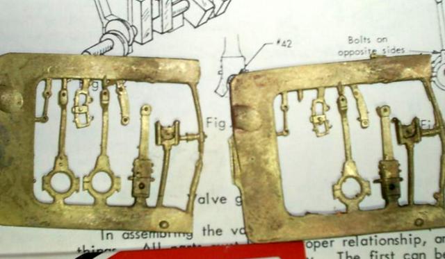

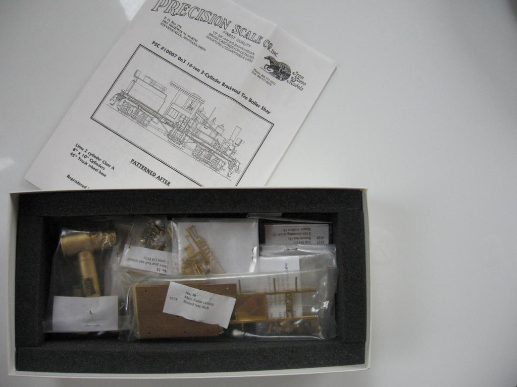

Voici ma petite acquisition après un tour à Tours, j'ai toujours rêvé d'acquérir un kit bronze Shay, voilà c'est fait et à un tarif à vous faire pleurer.
Ce kit est de très bonne facture, certains éléments tel vilebrequin et bielles sont en nickel.
Problèmes : la notice est en american english
disons très technique et depuis quelques années j'ai un truc qui m'a poussé dans le creux de la main, mais ne nous affolons pas, première étape appro du kit de soudure pour débutant et se faire la main, je possède un poste Weller WECP-20 un chalumeau Oxypack et si je n ai pas les compétences, une grosse masse.
C'est avant tout un achat coup de cœur, pour le montage ????????????????
Pour le détail des sets, mes photos débordent le 1Mo, désolé

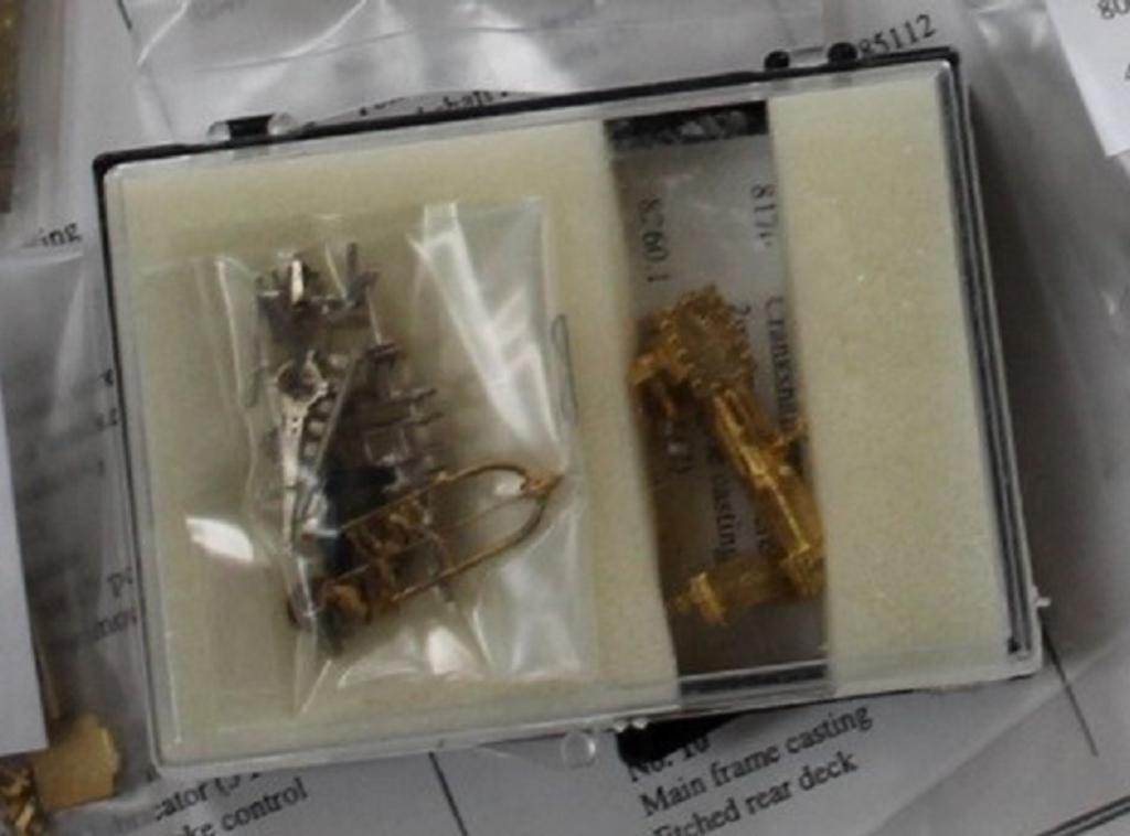

Le set N°9 engine assembly est ouvert je pense m'y atteler, affaire à suivre

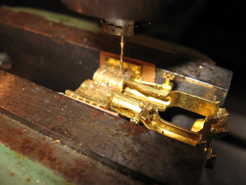

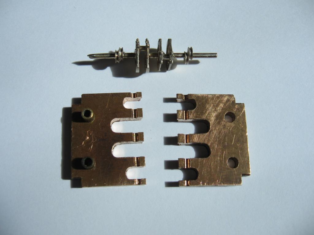

Today, la notice décrit : Attach cylinder cocks and piping to cylinder casting. Use the cylinder cock casting as the guide to drill mouting holes. OK donc prise des entraxes , ce qui nous donne X=6,75mm Y=4,94 et direction la machine à pointer,
perçage des 4 troutrous diamètre 0,6 mm puis présentation de cette tuyauterie, parfait, soudure en attente.

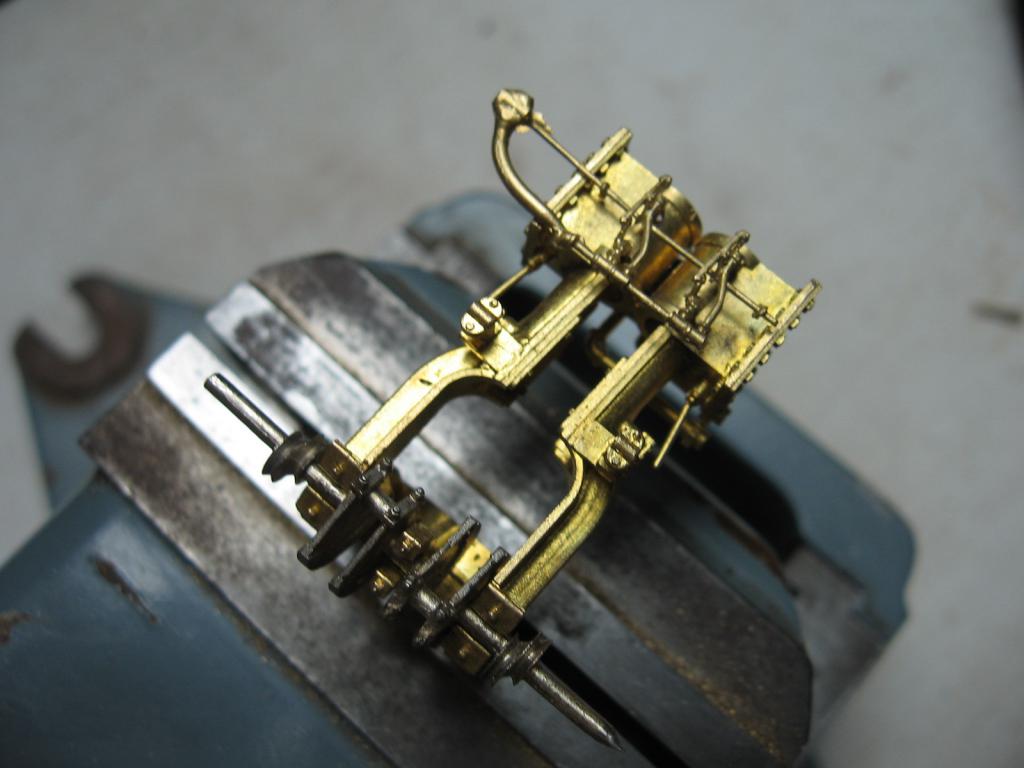

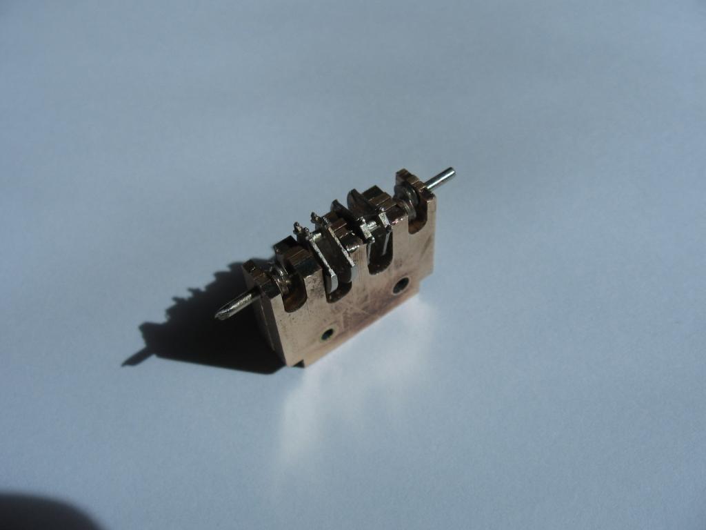

After : fit crankshat to crankcase, Pb légère torsion des pattes des paliers, un petit redressement s'impose et le vilebrequin entre. Ayant un doute sur la rectitude des tourillons j'ai réalisé un outillage,
il suffit de serrer ces deux mors sur le vilebrequin en effectuant plusieurs rotations et ça baigne dans l'huile.
Soudure des chapeaux de palier encore en attente

Bon sans déconnage, tu commences très bien le travail et en plus tu ne manque pas d'idée. Super ton outil de rectification de villebrequin
Messages: 19 857
MessagePosté le: Sam 28 Mar 2015 - 19:26    Sujet du message: Kit shay On3 16-ton 2-Cylinder Precision Scale Répondre en citant
Chris68 a écrit:
.... Super ton outil de rectification de villebrequin
Absolument. Bravo.
