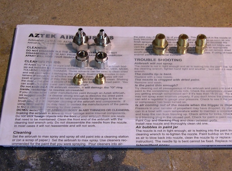

Dans tous les raccords que j'ai, il n'y en a pas un qui va sur l'engin ... MILLE MILLIARDS DE ROGNTUDJU !
Il y en a bien un qui aurait pu faire l'affaire mais c'est un mâle 1/4 / mâle 1/8 et il faudrait un mâle 1/4 / femelle 1/8
Après un montage provisoire, j'ai une fuite au niveau des prises rapides branchées sur le distributeur
Pas grave, on va ressortir le ruban de téflon de sa léthargie

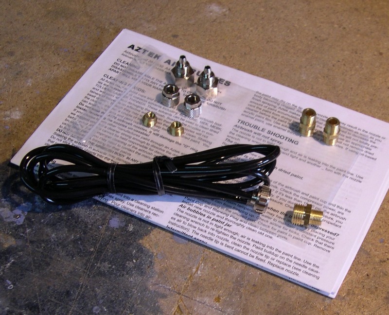

En ce qui concerne les raccords, je cogite
Disposant de deux raccords Badger / 1/8 se montant directement au cul de l'appareil, je vais utiliser mes deux tuyaux 1/8 : un pour
le Badger et un pour le BD 138 qui vient d'arriver
Pour l'Aztek, son tuyau est pincé à un endroit, je vais sans doute récupérer le tuyau du Badger et y monter le raccord Aztek qui va du côté aéro
et le raccord 1/8 qui va du côté distributeur d'air pour le monter sur une prise rapide

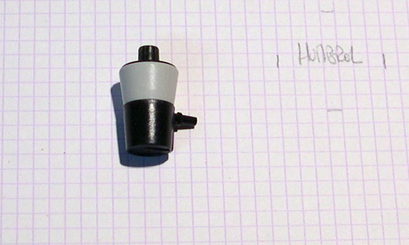

Le Humbrol fuyant allègrement, et le réglage de la sortie d'air se coinçant de plus en plus, restera inutilisé

Idiot que je suis ... je n'avais pas vu que dans le coffret il y avait un raccord Aztek / 1/8 ... aussitôt vu, aussitôt branché
Pour info, c'est le petit raccord entre celui de l'aéro et la prise rapide

Dis voir Jean MArc, ne serait-ce pas un clapet anti retour que je vois là sur ton tuyau de pistolet ?
Si oui, alors il est du mauvais coté, il devrait se trouver du coté de la pression donc du compresseur, donc sur ta platine ...
