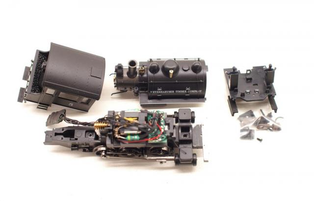

Je continue sur ma lancée avec les kits Backwoods. Je viens de commencer le montage d'une 0-6-2 sur un chassis 0-6-0 bachmann HO. Cette machine ne sera pas destinée à la vente...

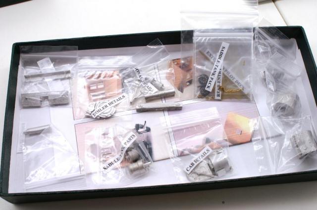

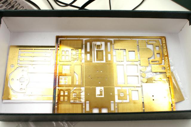

Le détails des pièces
la loco en morceaux
le kit

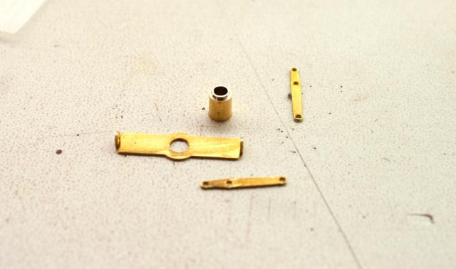

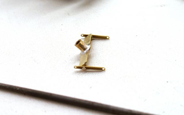

Les choses on assez mal commencées, puisque des les premiers assemblage, il me manquait déjà une pièce. J'ai pu m'en usiner une nouvelle, c'est le morceau de tube épaulé visible au milieu de la photo
après soudure du tube et sertissage des rivets

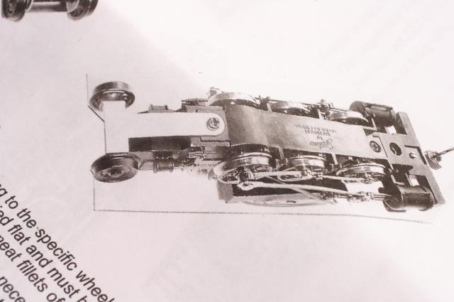

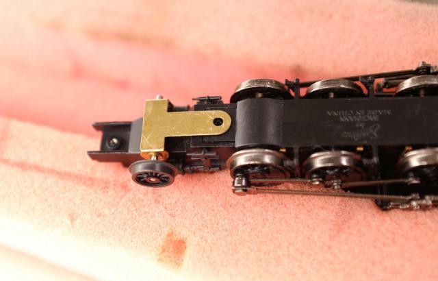

J'ai continué par l'assemblage de l'essieu arrière, et à nouveau une galère. En testant le montage sur le chassis je remarque que ce n'est pas la bonne pièce. Elle est beaucoup trop courte et ne peut pas se monter comme illustré sur le plan. Je vais devoir trouver une autre solution, mais c'est à moindre mal car la fixation prévue avec la vis du boitier en plastique ne me plait pas du tout. Je vais réfléchir à une autre solution et on verra la suite demain

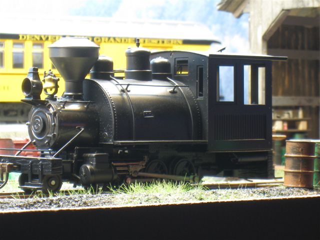

J'avais pu acquérir cette 2-6-0 toute montée, il y a pas mal d'année, je l'aime beaucoup. Mais, elle n'a pas encore de décodeur, je voudrai lui adjoindre un petit tender et bien sûr la patiner.

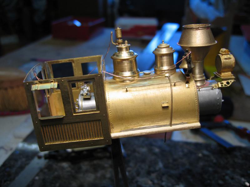

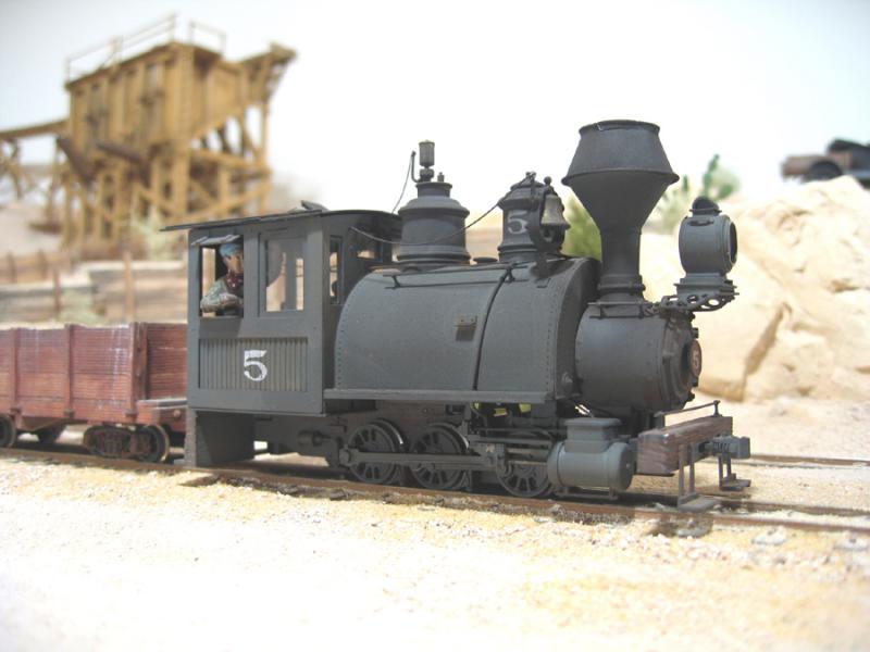

Jean Pierre, au boulot je n'ai pas pu voir ta photo car elles ne s'affichent pas, mais maintenant que je la vois, je dois dire qu'elle est vraiment très belle Okay Le motage semble aussi parfaitement réalisé. Est ce que c'est toi qui l'a montée ? Si oui peux tu me dire si tu as utilisé le fire box rallongé...

C'est un kit bien conçu et de très bonne qualité! Okay Okay
Et bidouillable!!!
Pas top, ça flingue les proportions de cette machine!

Merci Lloyd, tu confirmes ce que je pensais.
ll est magnifique ton montage, et les rajouts (qui sont en PSC je suppose) sont bien plus beaux que les pièces d'origine du kit.
Je suis également heureux de voir que je pourrais faire la mienne un peu différente de la tienne en rajoutant un essieu supplémentaire à l'arrière.
On aurait presque pu penser que je reproduit toujours les mêmes machines que toi, et pour cause Mr. Green

Non car, je l'avais achetée toute montée à Expométrique, elles étaient sûrement montées en Chine et comme il y en avait trop, les prix étaient très avantageux.
Superbe celle de Lloyd, comme dab.

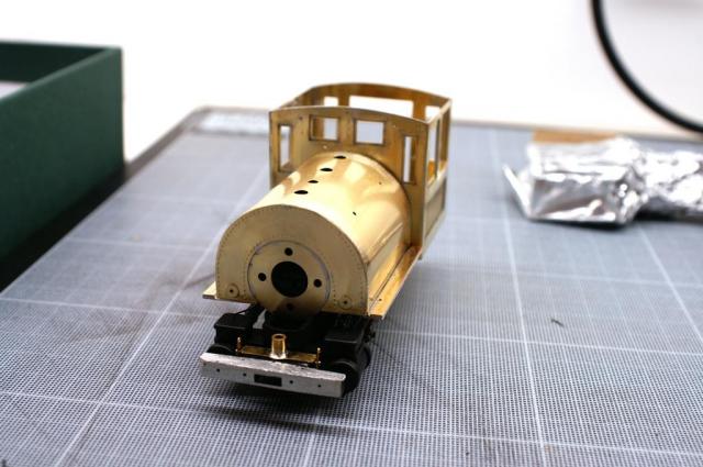

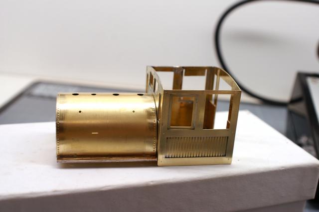

Bon je ne vous ai rien montré depuis deux jours, mais je bosse quand même..
Avant hier soir je n'ai que fais de la préparation, dégrappage et nettoyage des pièces

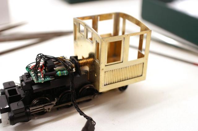

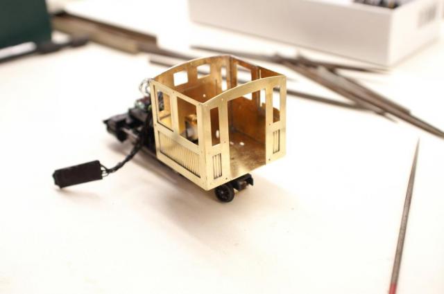

Hier soir, assemblage de la cabine

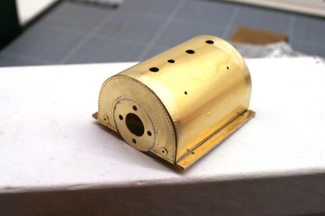

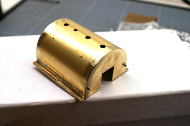

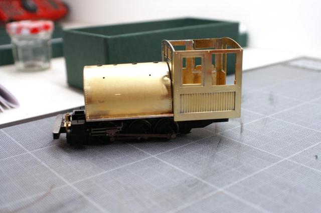

Ce soir assemblage de la chaudière, de loin la partie la plus technique. J'ai eut beaucoup de mal à ajuster et souder la bestiole.
Après plusieurs essais, je suis datisfait du résultat
On commence à voir à quoi la loco devrait ressembler

Une jolie tournure. Si une belle soudure est une soudure qu'on ne voit pas, c'est très bien soudé !
il faut reconnaitre que c'est d'une propreté Shocked
pas un pâté, rien qui dépasse...t'es un magicien
