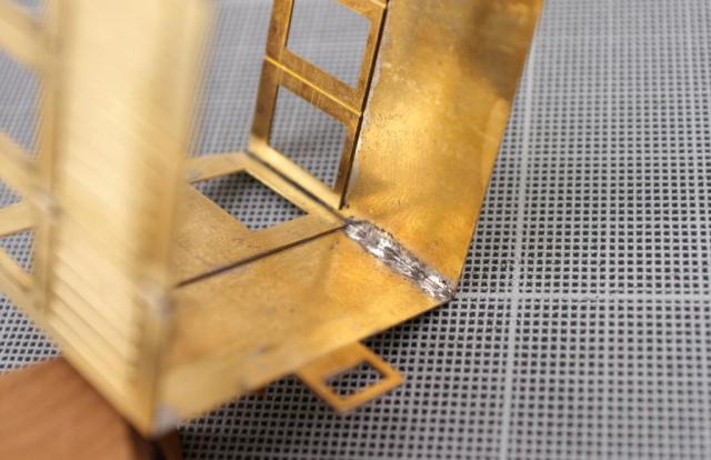

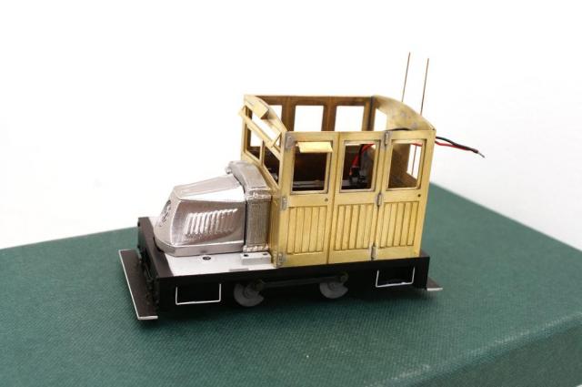

J'ai terminé les dernières mises au point de mon poste de soudure par résistance électrique et je me suis fait la main tout seul comme un grand sur quelques chutes de laiton. Apprendre à faire des assemblages ajustés et à l'équerre pour finir sur l'épreuve ultime consistant à fabriquer un cube. Bref, je me suis donc lancé dans l'assemblage du kit de chez backwoods. Le chassis 0-4-0 Bachmann recevra une cabine d'une Inspection Car. Ce kit est vraiment sympa à monter.

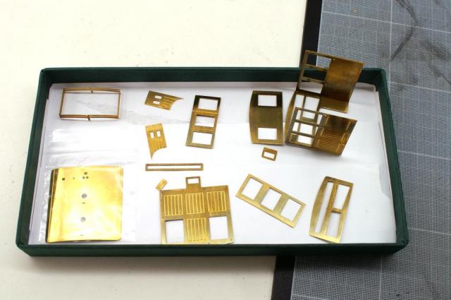

Découpe et préparation des différentes pièces

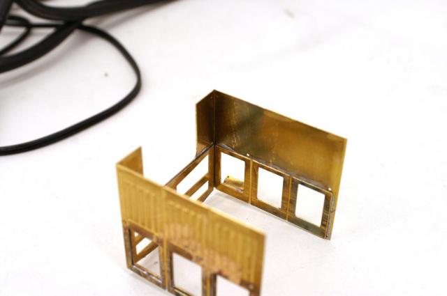

Pliage de la cabine et soudure des doublures de fenêtres

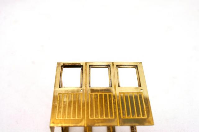

les petites marches qui permettront l'accès au toit on été pliées et soudées

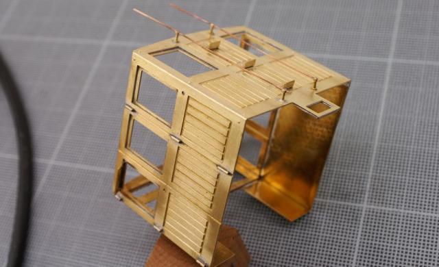

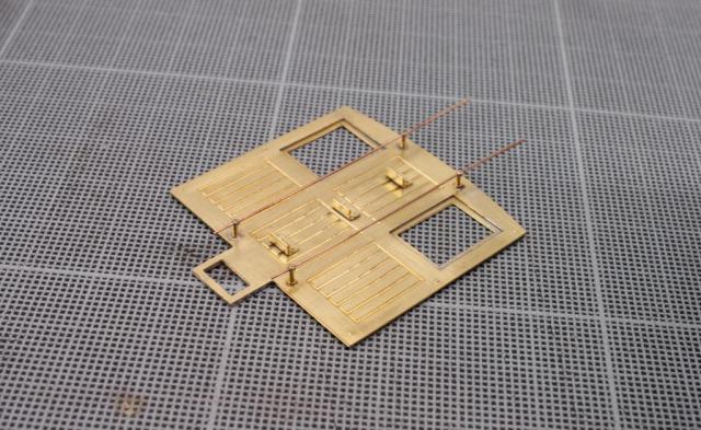

Ensuite les mains montoires, assez difficile de garder tous les alignements...

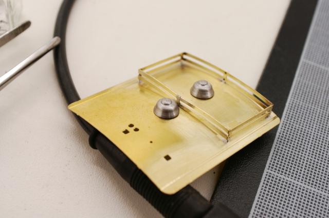

Le soupirail avant et l'aérateur (ce ne sont sans doute pas les bons termes, mais les images parlent d'elles même )
Un long moment de solitude lors de la soudure de cette vacherie de galerie Wink

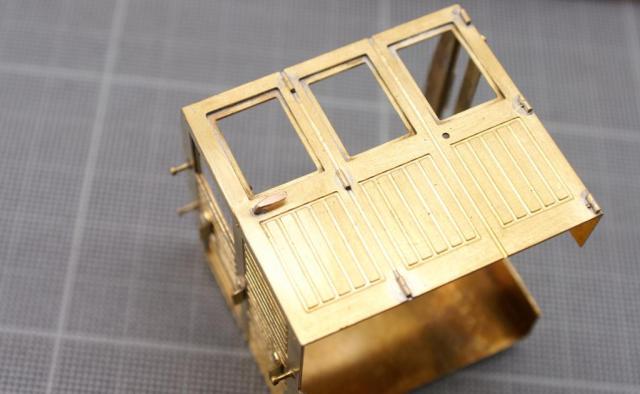

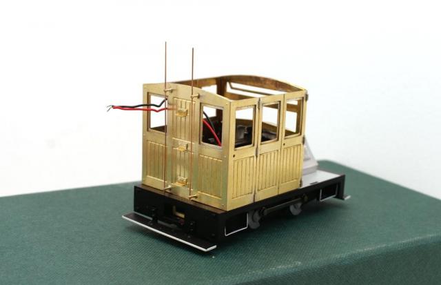

Les charnières de porte sont faites avec du fil de 0.7, et la caisse est parfaitement assemblée. Je me demande comment j'aurais pu réussir un tel montage sans mon poste SRE
Vu de l'intérieur c'est moins propre, mais je vais encore arranger ça
La suite pour plus tard, je ne vais pas tout vous monter d'un coup quand même....
Au fait, si quelqu'un est intéressé par ce modèle, je pense le revendre après l'avoir monté, donc vous pouvez me contacter par MP si l'envie vous vient.

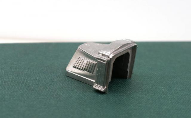

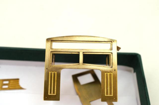

Travail de préparation sur les différentes pièces en métal blanc. Le but étant d'arriver à faire disparaitre toutes les vilaines traces des plan de joint de moulage.
Je peux vous dire qu'il a fallu pas mal de coup de lime Evil or Very Mad
Au final , je pense que cet engin aura une bonne petite gueule

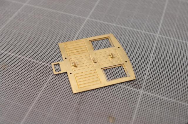

Le travail de ce matin... Ce n'est pas grand chose mais cela m'a pris beaucoup de temps. J'ai fabriqué les poignées de porte dans un bout de fil de cuivre de 0.7mm.
Essai de mise en place pour valider le modèle avant de fixer les autres. J'ai l'impression que c'est correct
