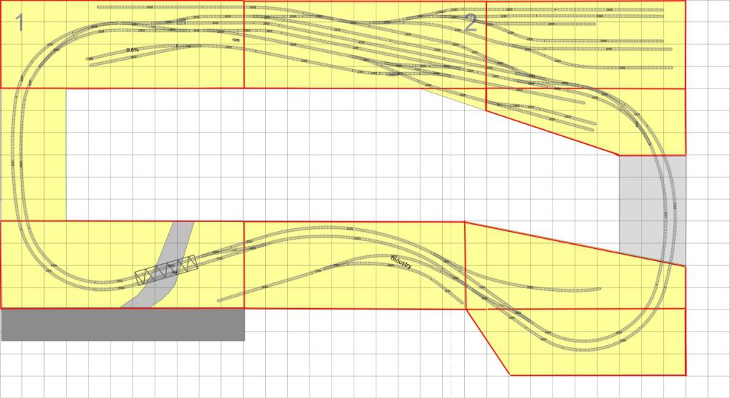

Cela fait plusieurs mois que j'y réfléchis, que je cherche des plans de droite et de gauche sur les forums US et à force d'essai, je suis arrivé à un projet qui me semble tenir la route.
J'ai un espace qui fait 330x180 au plus large (140 au plus étroit). Bien entendu en N, avec de la voie Atlas prévue. Encore que la Kato unitrack avec un rajout de ballast me tente bien et permet un beau fini, mais le coût ne sera pas le même.
Je me suis très largement inspiré d'un plan trouvé sur le net, que j'ai tenté d'adapter à mes contraintes et aussi un peu à mes envies:
La partie sud me plait bien et je ne pense pas trop y retoucher. Par contre, finalement, la partie nord me semble un peu chargée et mériterait certainement un allègement assez conséquent, mais là j'avoue être en panne d’inspiration sur ce qu'il serait bon de garder et ce que l'on pourrait supprimer sans regret.
De même, finalement, je me demande si je ne devrai pas passer à une voie de circulation? Partout où je cherche, je vois quand même plus de voie unique que de voie double. Qu'en pensez-vous?
En fait, je suis preneur de tous vos conseils, sur toutes les parties de ce plan Very Happy
Merci pour votre aide

La partie en haut à droite est effectivement un peu chargée ...

Super beau projet, Okay pour se qui est de voies principales je préfère de beaucoup 2 voies pour plus de possibilités avec des aiguillages qui les jointent l'une a l'autre.
Pour se qui est du rail je préfère le flex track, moins limité.
Le plaisir après tout, cé de construire ton réseau de tes main et a ton gout... Mr. Green bonne chance et au plaisir de voir les premières photos. Okay

Effectivement la partie Nord semble assez chargée, mais elle promet des heures de détente en manoeuvres diverses Okay

Comme les copains, je trouve la partie en haut à droite assez chargée et surtout très éloignée du bord ; selon la loi de Murphy, c'est toujours dans le coin le moins accessible que ça déraille Exclamation

Sébi à raison, l’accessibilité, c'est très important. Okay
Sinon, pour le plan, je ne poste jamais là-dessus, c'est tellement perso et il y a tellement de possibilités, le plus dur, ce doit être de se restreindre parfois.
De toutes façons, on change toujours un peu ( parfois beaucoup ) pendant la construction, à la vue du "terrain".
Surtout bon courage pour les travaux. Okay

Beau projet. Effectivement le haut de ton réseau est un peu chargé, mais tout dépend de ce que tu as prévu de représenter à cet endroit.

En fait, cette partie en haut à droite est aussi accessible depuis l'extérieur. J'ai 1m entre le bord du réseau et le mur.

Aillaillaillaï aïe, tout cet espace perdu !... Rolling Eyes

je rejoins la réflexion de Gros Minou : que vas -tu mettre ? époque ? région ? industriel ? grands espaces ? autres ?? tu dois avoir une idée si tu as analysé un bon nombre de réseaux US.

En fait, c'est le couloir donc passage à préserver.

Au nord, partie urbaine avec bâtiments, donc plutôt zone de fret.
Au sud, plutôt grands espaces.
