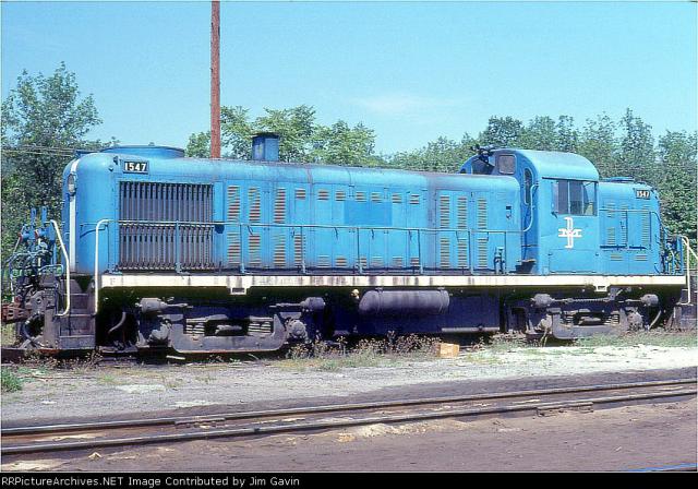

pas toujours facile de trouver nos modèles en N,
voici celui que je souhaite :
j'ai la peinture exacte, les décals, les pièces nécessaires..et l'ALCO Rs2 de chez Kato.

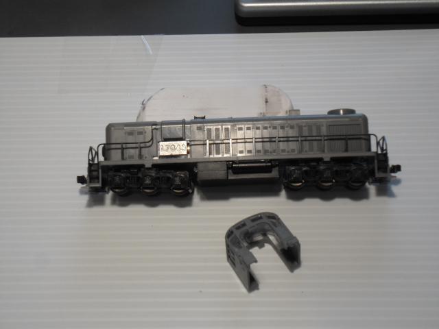

voila la corps de la loco après démontage .
les deux parties à peindre.
la peinture et les décals (Merci Roger)
et le vitrage sorti en deux morceaux !?

la première étape sera de peindre en bleu et blanc les rembrades, puis en noir/marron le devant et l'arrière au lieu du gris.
cette partie se retire du corps de la loco très facilement.
