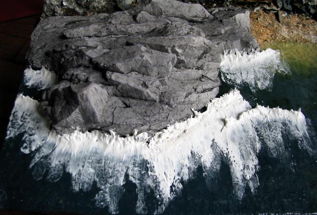

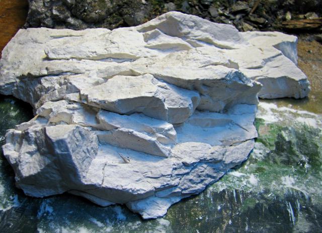

Changement de programme : au lieu de toute une plage sur laquelle arriveraient des friselis moutonneux de carte postale (*),
j'insère un promontoire rocheux, contre lequel viendront - schplaff ! - s'écraser les vaches vagues tumultueeuuuses.
Voici ce futur promontoire, sculpté moulé cet après-midi. Il est encore Denis (pas peint).
(*) Ceux dont je me refuse à vous envoyer la photo... Tire la langue

MessagePosté le: Mer 1 Oct 2014 - 22:53    Sujet du message: Les Vagues par A. Zelkine Répondre en citant
vivement la peinture

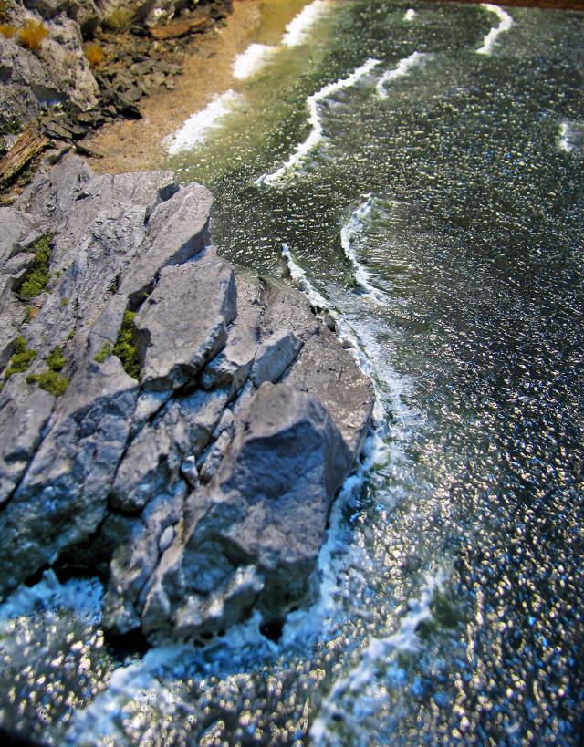

Le rocher lui-même est peint(uré) et en place.
Je suis en train de refaire les vagues qui l'assaillent. (C'est pas évident !...)

MessagePosté le: Jeu 2 Oct 2014 - 09:37    Sujet du message: Les Vagues par A. Zelkine Répondre en citant

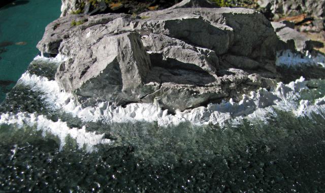

Chris68 a écrit:
J'ai hâte de voir la photo en peinture
C'est TRES loin d'être terminé, car maintenant il faut que j'atténue considérablement - en les peignant - les
traînées d'eau exagérées (d'autant plus que je viens d'ajouter une grosse vague dans le coin de gauche).
J'espère ne pas gâcher le résultat provisoire actuel qui, pour l'instant, me plaît bien.
(Il ne manque que les mouettes...)

MessagePosté le: Jeu 2 Oct 2014 - 21:23    Sujet du message: Les Vagues par A. Zelkine Répondre en citant
Je voudrais bien dire quelque chose que je veux vraiment constructif:
ta vague converge (cadeau! ), comme si elle s'enroulait autour du rocher, et ça ne va pas. Une vague, c'est bien rectiligne; ce qui touche le rocher explose, mais le reste continue de façon toujours rectiligne... (Je ne sais pas si je me fais bien comprendre...)

Messages: 42 911
MessagePosté le: Ven 3 Oct 2014 - 00:48    Sujet du message: Les Vagues par A. Zelkine Répondre en citant
Luc, tu as parfaitement raison. Aussi suis-je encore très-très loin d'en avoir fini avec ce projet.
Pour le moment, il n'y a que les trois vagues venant mourir sur la plage de sable qui me satisfassent.
Je continuille donc...

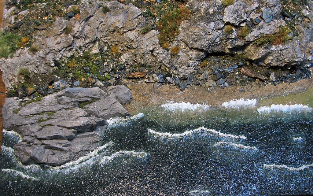

Bon, j'ai terminé mon petit module sur la fabrication de l'eau... ou du moins le croyais-je...
Cependant, ma femme estime que les petites traînées d'écume à la suite de la ligne de crête
des vagues ne font pas réaliste... Sad Qu'en pensez-vous ? Dois-je les supprimer ?
(En observant les derniers gros plans, il semblerait qu'elle ait raison. Et il serait peut-être préférable
de réduire - par le bas, en le teintant en vert clair - la partie blanche de la crête, ce que j'ai commencé
à faire un peu avec Photoshop sur l'avant-dernière photo) Embarassed
Aaah, j'en ai marre alors !... Evil or Very Mad
Messages: 5 437
MessagePosté le: Dim 5 Oct 2014 - 16:46    Sujet du message: Les Vagues par A. Zelkine Répondre en citant
Je ne suis pas convaincu. Les traînées blanches donnent une impression de mouvement qu'il n'y a plus sur la photo que tu as retouchée.
Il y a certainement un juste milieu à trouver entre les deux solutions (avec ou sans ces traînées d'écume)
Messages: 42 911
MessagePosté le: Dim 5 Oct 2014 - 18:19    Sujet du message: Les Vagues par A. Zelkine Répondre en citant
Dois-je me faire couper la tête, pour trouver la voie vers cet Empire du Juste Milieu ?... Sad
Aussi, ce que je viens de faire, c'est supprimer le gland des roulures blanc des traînées,
tout en gardant la trace en relief de ces dernières. On verra ce que ça donne après que j'aurai recouvert
cette partie de gel et de vernis brillants, et retouché, une fois de plus, le sommet des crêtes. Rolling Eyes
Messages: 3 101
MessagePosté le: Dim 5 Oct 2014 - 18:59    Sujet du message: Les Vagues par A. Zelkine Répondre en citant
Après visionnage de moult photos, j'en suis arrivé à la même conclusion que ton épouse qui à l’œil !
L'écume est clairement en avance sur le corps translucide de la vague. Peut être en renforçant le volume arrière des vagues avec plus de gel légèrement teinté couleur fond tu arriveras à un résultat parfait.
Les déferlantes de la plage sont vraiment superbes. Okay

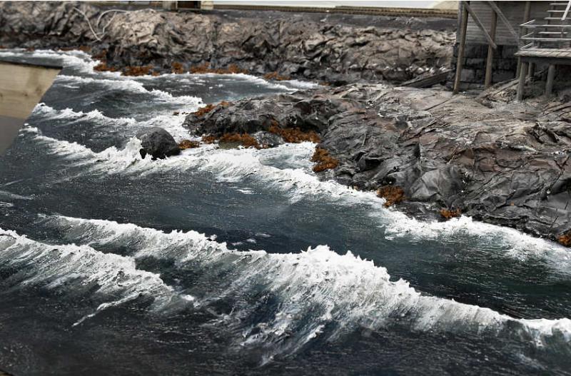

Bubule, la vague que tu nous montres est vue de face (de devant). De sorte qu'on n'a
pas d'idée de ce à qu'est-ce que quoi peut ressembler sa traînée, hé, banane !... Rolling Eyes
Je me répète, vraiment pas facile. Rolling Eyes
Ben si. Il suffit de s'appeler le jonc Troèlse Qirque. Voici, par exemple,
quelques-unes de ses vagues (que vous avez d'ailleurs sans doute déjà vues) :
Seulement, ce salopard est un talentueux artiste-peintre, ce qui est loin d'être mon cas... Sad

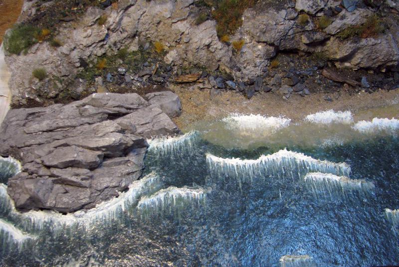

Messages: 2 548
MessagePosté le: Dim 5 Oct 2014 - 19:40    Sujet du message: Les Vagues par A. Zelkine Répondre en citant
Deux photos plus parlantes.
Messages: 42 911
MessagePosté le: Dim 5 Oct 2014 - 20:07    Sujet du message: Les Vagues par A. Zelkine Répondre en citant
Ben oui, merci René. La Nature est bien meilleure paysagiste que moi... Embarassed
(C'est pourquoi je préfère effectuer des moulages de ce qu'elle a déjà créé, et m'en resservir ensuite sans vergogne. Very Happy
Mais pour l'eau, c'est plus compliqué...) Sad

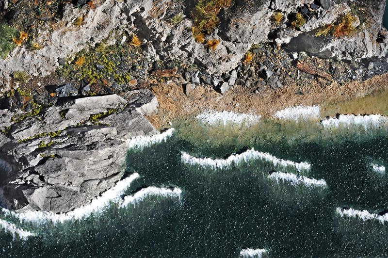

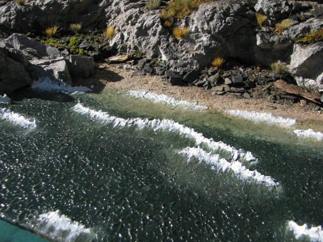

Messages: 42 911

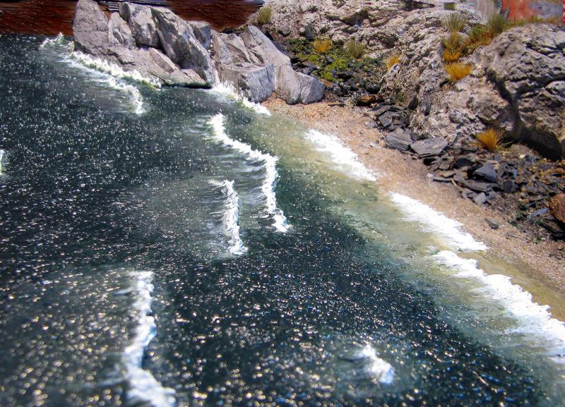

MessagePosté le: Mar 7 Oct 2014 - 00:44    Sujet du message: Les Vagues par A. Zelkine Répondre en citant
Bon, alors on dirait que mon module sur la fabrication de l'eau est TER-MI-NÉ (car il commence à me les briser menues-menues(*)
Donc voilà :
Merci de votre bienveillante attention.
