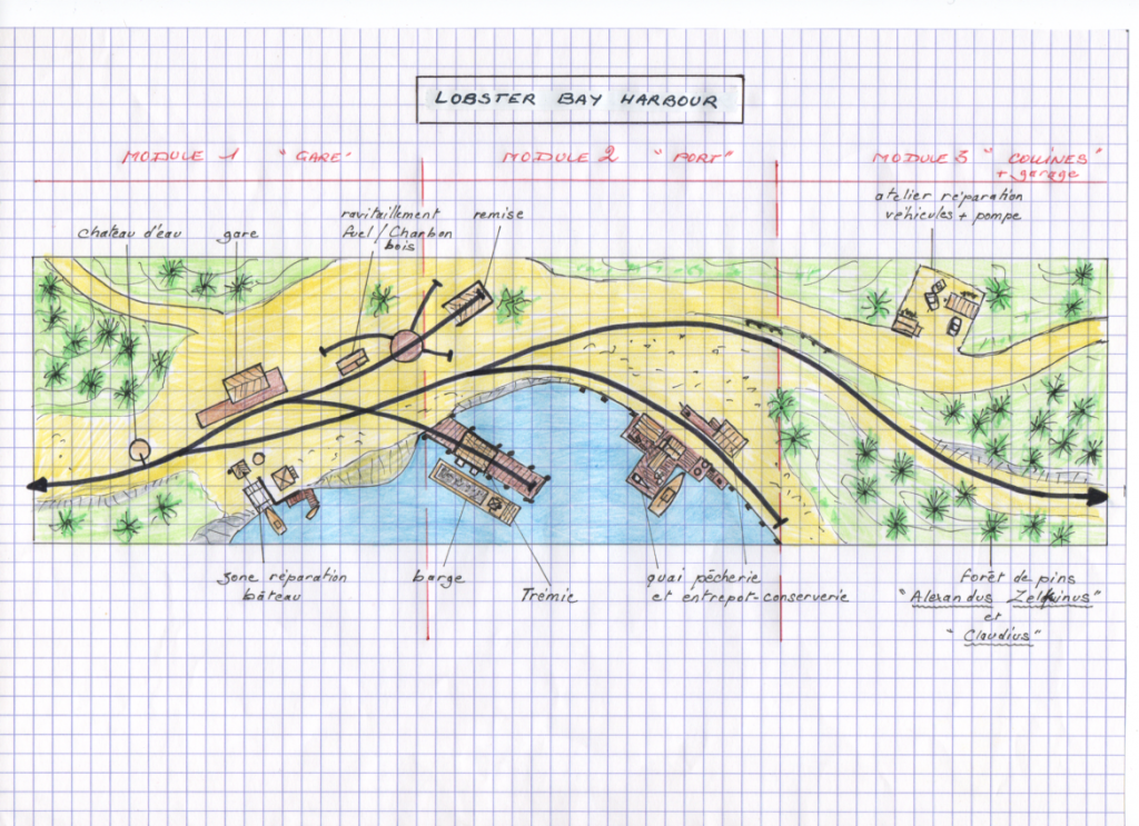

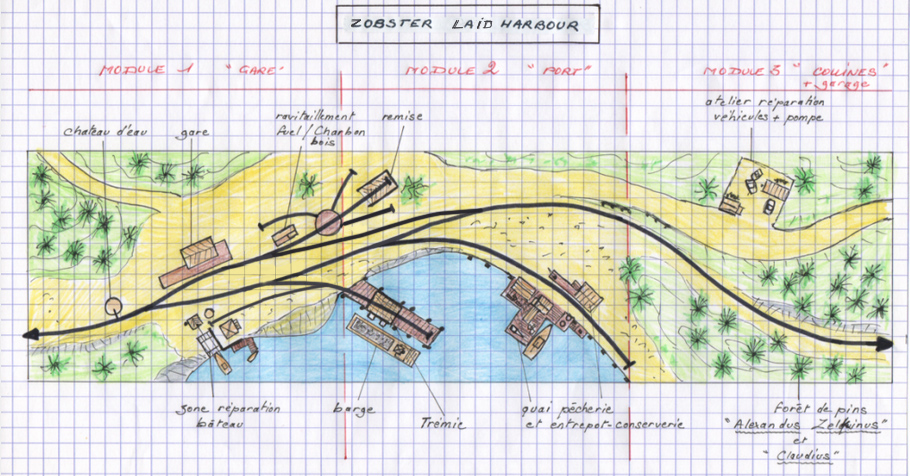

Comme promis sur mon fil " en Bourgogne aussi" j'ai la joie de vous emmener dans mon petit délire sur la construction du petit port qui va me fournir les petites bêtes que j'adore, à savoir : LE HOMARD!!!!!

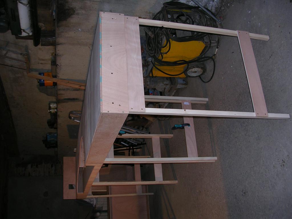

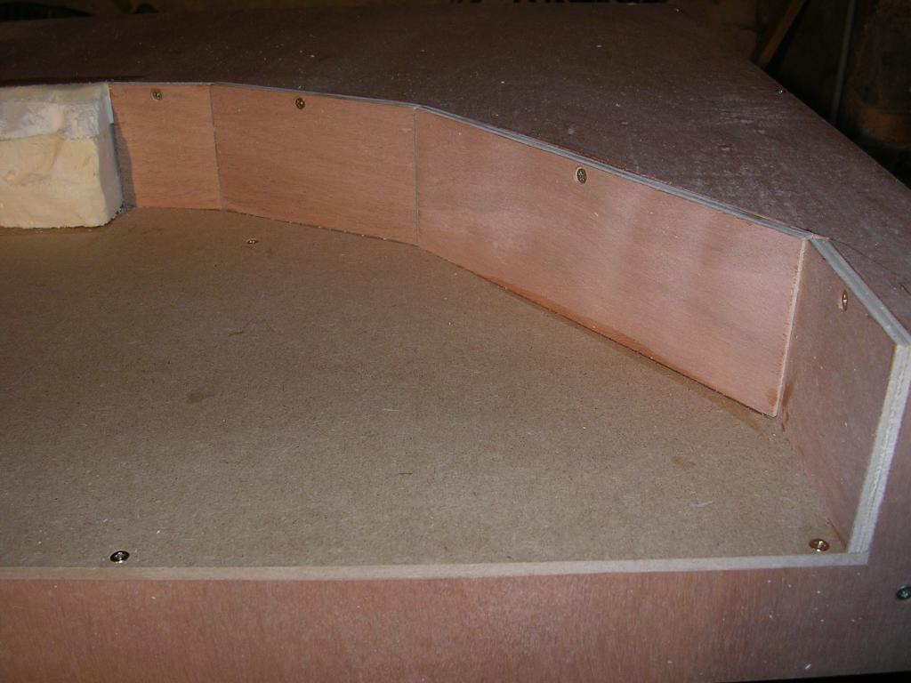

L'infrastructure est composée de 3 modules d'une dimension de 122 x 70 cms chacun soit une longueur totale de 366 cms. La hauteur de présentation de l'ensemble du diorama est à 130 cms.
La voie et ses appareils sont de PECO HO code 75, moteurs tortoises pour les aiguilles. Pourquoi PECO HO code 75? tout simplement parce que j'utilise un reste de fonds de tiroirs et que de toute façon, une fois ballastée et noyée dans le sol, cette référence de ne se remarquera pas, d'autant plus que je vais éliminer une traverse sur 3 et espacer celles ci.
Les bâtiments sont pour la plupart issus de kit BENTA mais copieusement modifiés, ainsi que de construction personnelle (photos à suivre)

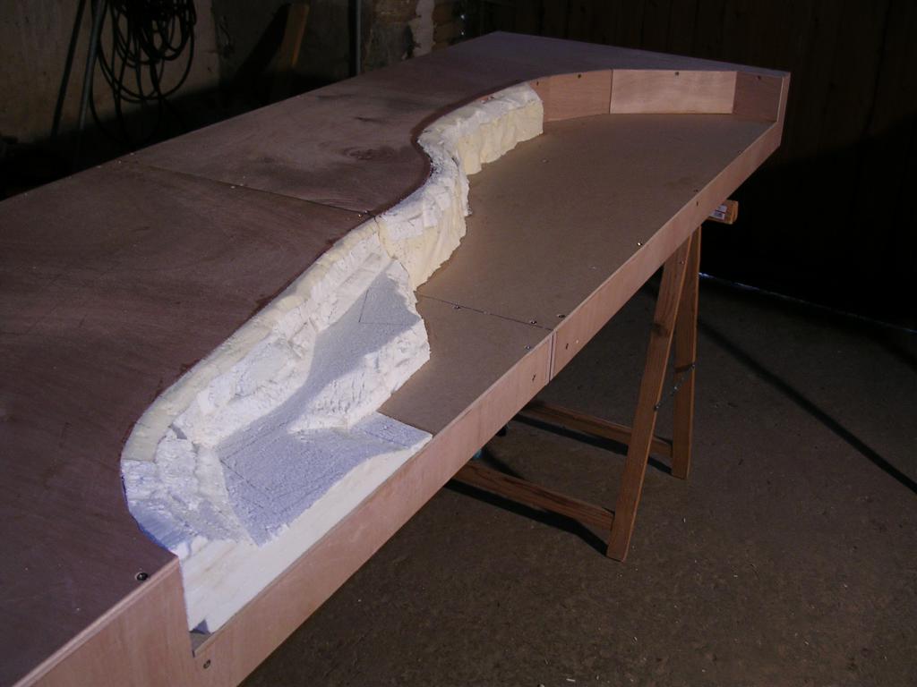

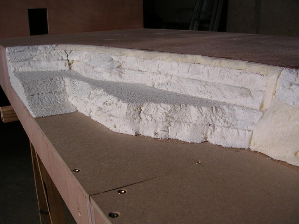

Le paysage est réalisé (ainsi que les parois rocheuses) avec des plaques d'extrudé et façonné avec de la pâte à papier ( boites d'œufs broyées additionné de colle pour revêtement mural) puis enduit avec du GESSO.
Vous savez tout,
bien entendu, je suis prêt à répondre à vos questions et maintenant AU TRAVAIL!!!!!
Plan du diorama
structure générale menuiserie
premiers travaux bruts du port ( l'habillage en pâte à papier n'est pas fait)

Projet très intéressant, j'ai juste une petite remarque concernant ta voie qui va de la gare au quai de chargement, elle coupe la voie principale par d'après ce que je peux en déduire un croisement. Personnellement j'aurai préféré un aiguillage pour augmenter les possibilités de jeu. Okay

Cela dit, et blague à part, René n'a pas tort. Pourquoi faire venir de la voie de garage de la gare, et non de la voie principale,
les trains en provenance d'une mine et à destination de la trémie ? De même que, pour s'arrêter à la gare, les trains circulant
sur la voie principale auraient davantage besoin d'une traverse-jonction constituée de deux aiguillages. Quelque chose, par
exemple, comme ça :
Par ailleurs, essaye de ne pas faire partir en courbe les voies de ta table tournante...
Enfin, la petite voie de garage que j'ai ajoutée au premier plan n'est valable que si tes trains de minerai arrivent par la gauche... Embarassed

ALEXANDRE et RENE: vous avez raison (d'ailleurs une PUB ancienne dit : ECOUTER LA VOIE DE SON MAITRE : Laughing ) je vais modifier mon plan de voie malgré le peu de place!!
Cher ALEXANDRE, je suis chagriné par ton silence ou absence de commentaire concernant le module 3 de mon plan général Sad . En effet, celui ci comporte le projet d'une colline boisée d'une variété très particulière de pins Embarassed Embarassed

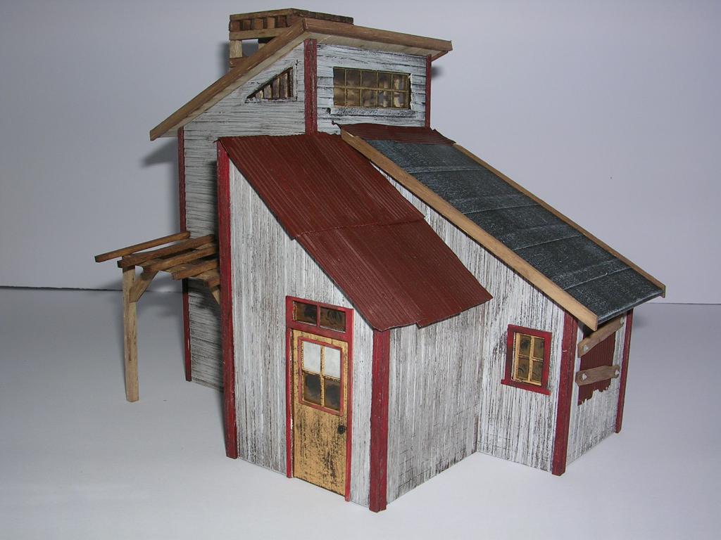

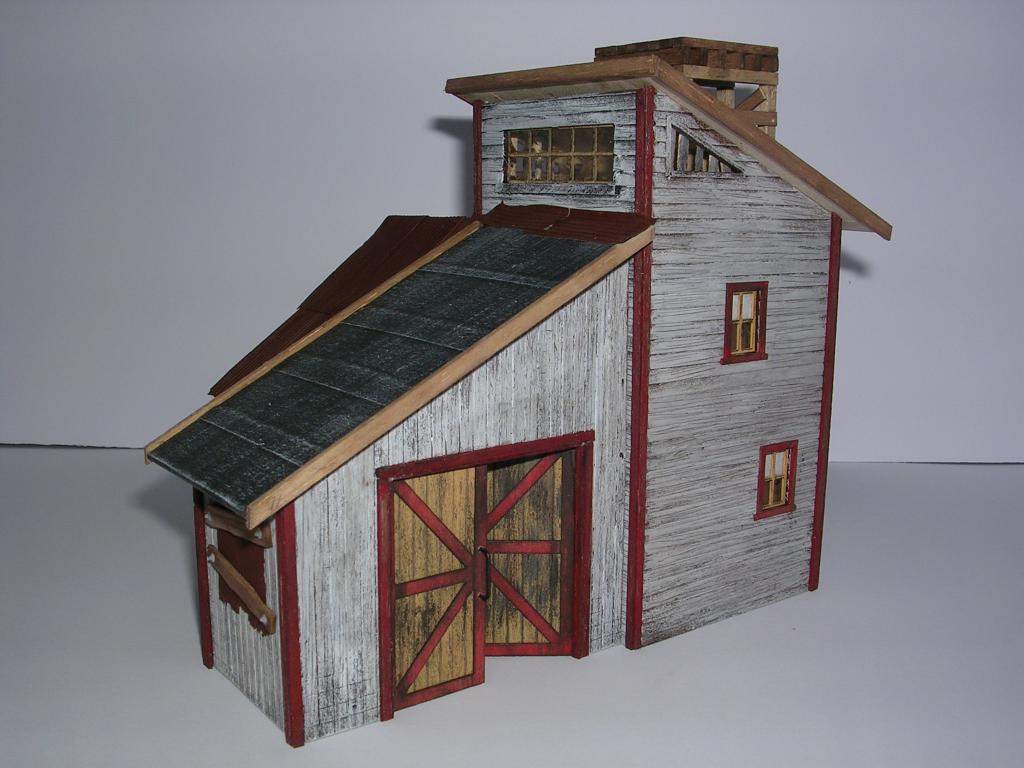

Aujourd'hui présentation des premiers bâtiments en cours de construction ou de finition concernant le module 2 " le port".

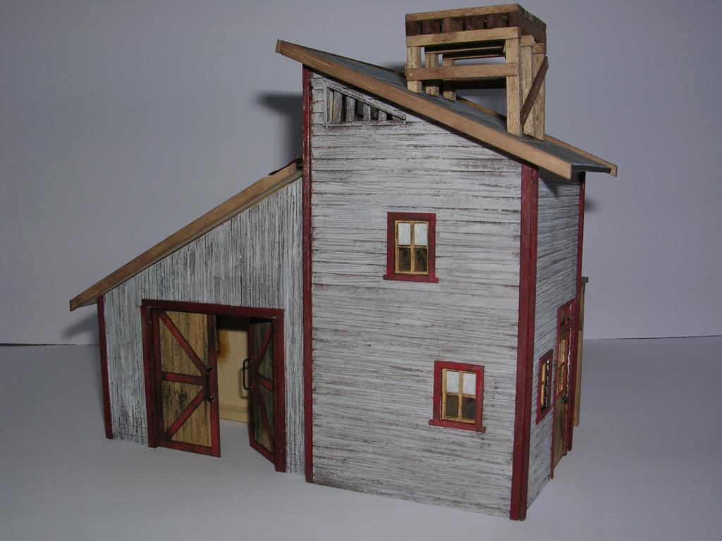

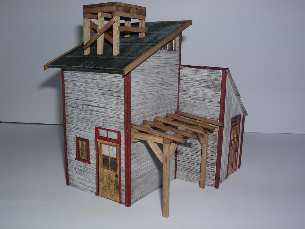

La conserverie ( manque le réservoir d'eau sur le toit ainsi que le toit de l'appenti)

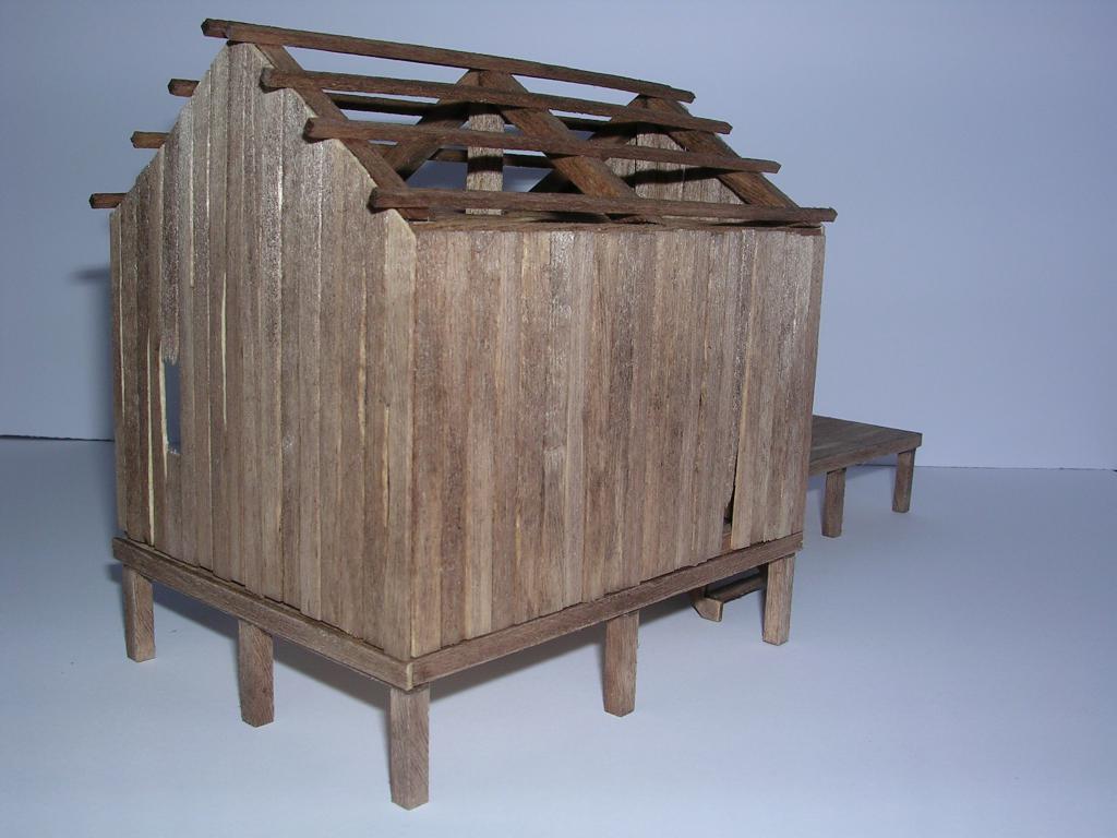

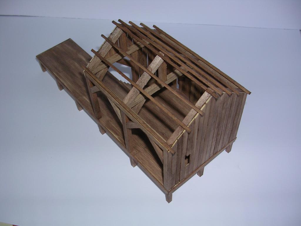

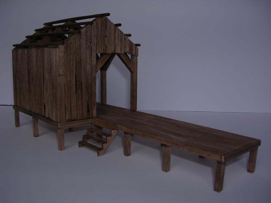

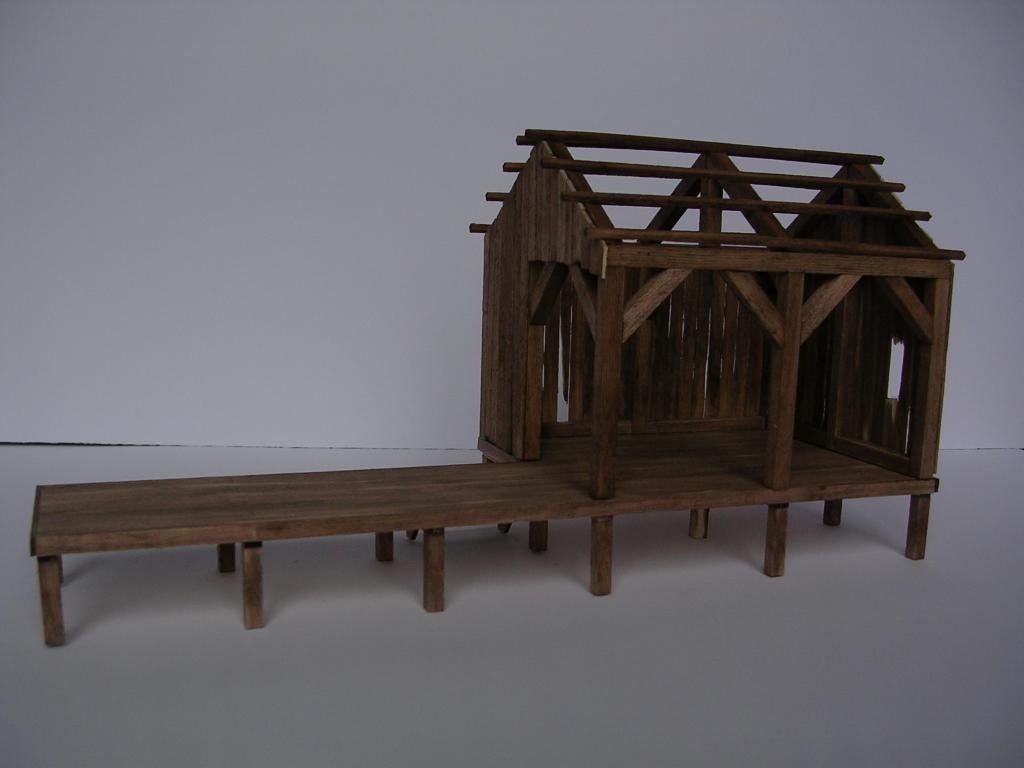

L'entrepôt marchandises avec quai pour transbordement ferroviaire/ maritime (toiture a terminer)
Mais si, mais si, j'ai bien remarqué, et j'ai été flatté. Embarassed Very Happy Toutefois, je me suis gardé de tout commentaire,
par peur d'être, une fois de plus, accusé de frimer... Wink
