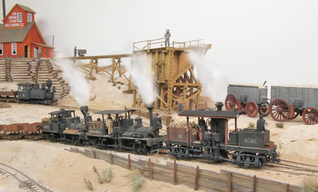

Howdy,
un post regroupant toutes les Shay B'proot qui ont été charcutées, bidouillées, raccourcies, rallongées voir pour certaines martyrisées!
Photos et descriptif des modifications!!!
La cavalerie du R.A.M.& Co!

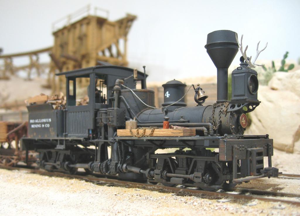

La #4
Suppression du turbo dynamo, sifflet, cloche, lantern ,bracket: PSC parts
Stack modifiée!!!
Peinture et light weathering!

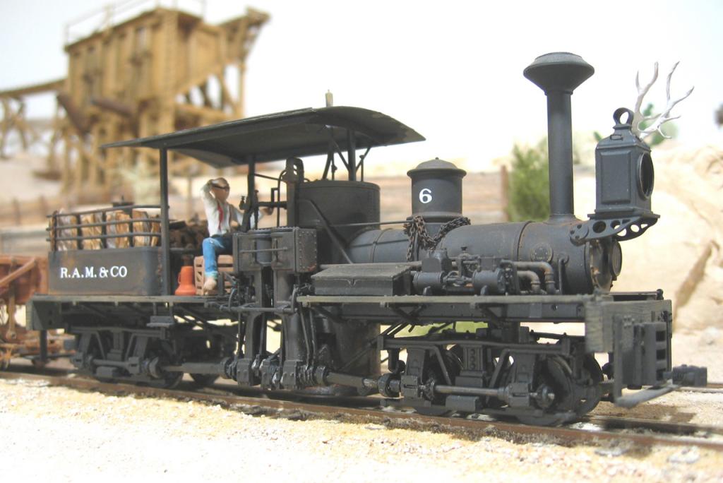

La #6 Open Cab
Tender, roof & stack homemade!
Suppression du turbo dynamo, sifflet, cloche, lantern ,bracket, water pump: PSC parts

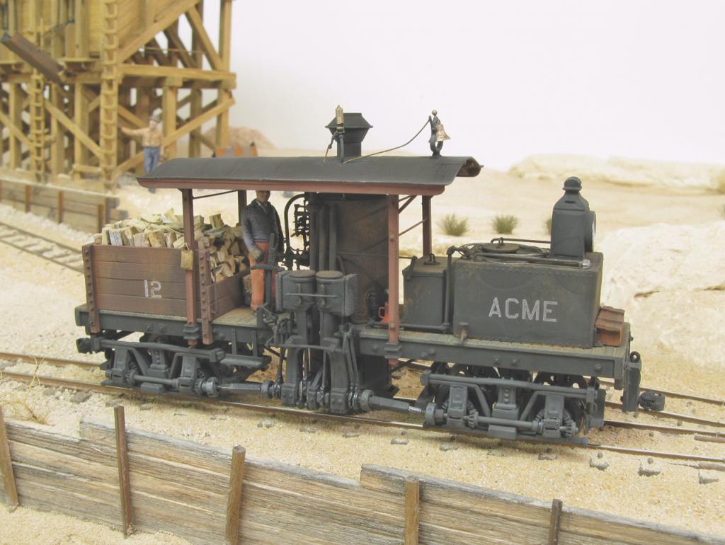

La #12 Vertical Boiler
Plus rien à voir avec le modèle d'origine!
pour la construction en détail voir ici p 28
http://us.leforum.eu/t5663-RIO-ALLOSIUS-MINING-CO-Part-2-Engines-rolling-st…
Toute sont motorisées Faulhaber et pignons NWSL

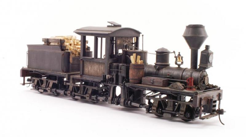

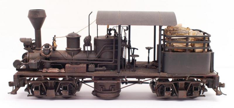

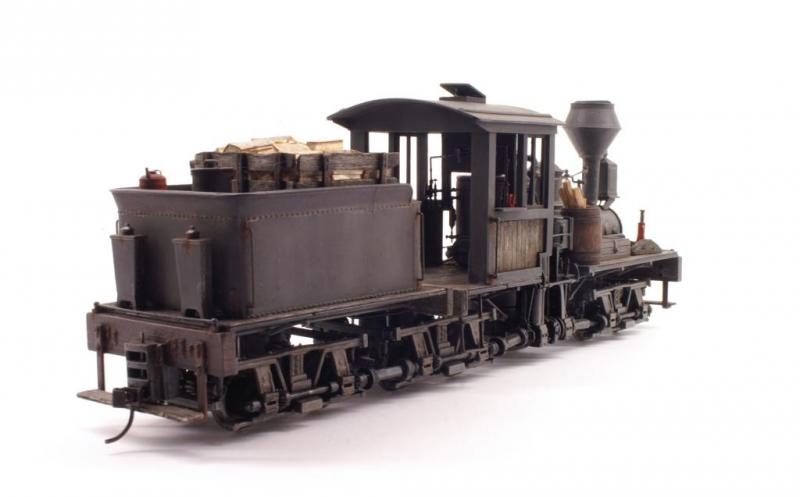

A mon tour de participer à ce post qui démarre fort avec les magnifiques réalisations de Lloyd
Donc voici une Shay équipée du kit backwoods et de tous les planchers réalisé en vrai bois d'arbre. Peinture et weathering perso.
la petite dernière, modification d'une bachmann. Chassis coupé pour avancer le deuxième truck, transmission modifiée pour l'ajout du troisième truck fonctionnel, chassis arrière articulé, nouvelle caisse à eau en kitbash, remplacement de la cheminée et demontage de l'ensemble dynamo, nouvelle cabine en evergreen habillée de bois comme les planchers et pour finir weathering et peinture perso
la prochaine peut être d'ici quelques mois ...

Très belle esthétique, mais que dire de l'audace mécanique ? Chapeau ! Okay
