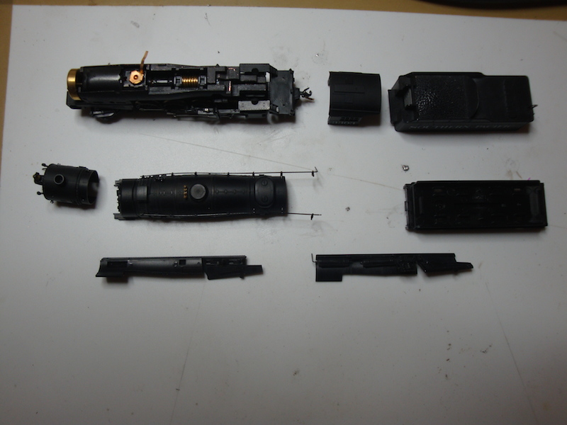

Tout d'abord, démontage complet de l'engin. Faut dire ce qui est c'est que, chez Kato, c'est relativement bien pensé. On a absolument besoin d'aucun outil pour tout démonter. Pour moi, le principe est le suivant. installer le décodeur et le H.P dans le tender (qui est assez conséquent en taille) et d'acheminer et câbler que le minimum de fil dans la loco, car il n'y a pas trop de place....

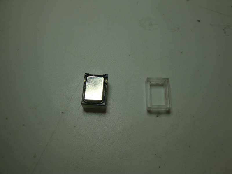

Voilà le type de H.P "sucre" que m'a conseillé Patrick...étonnant, non?

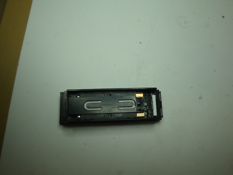

Le fond du tender a été percé à l'emplacement du H.P afin de laisser passer le son. Le lest d’origine a aussi été raccourci, afin de laisser la place pour le H.P qui rentre juste, juste.....
Voilà le lest (raccourci) et les lamelles de prise de courant installées de nouveau dans le tender.
Le H.P nouveau est installé à sa place. Nickel, non?

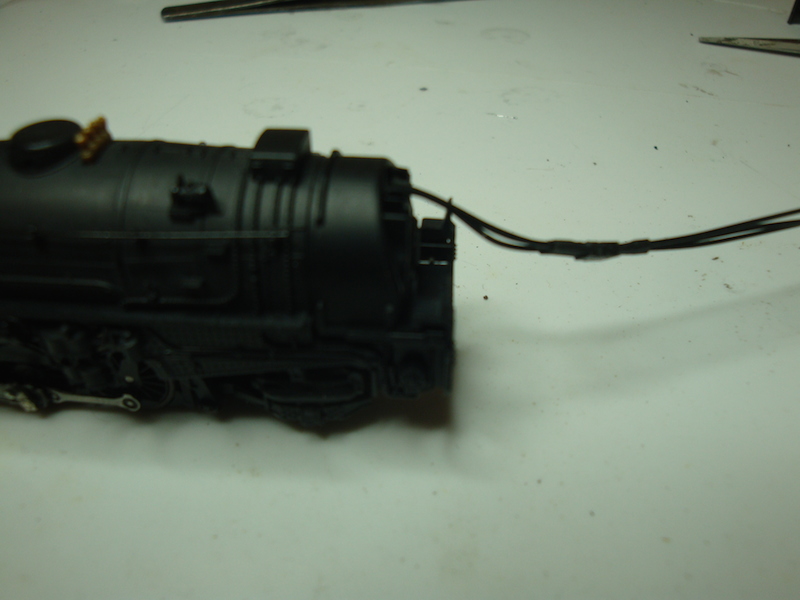

voilà le câblage de la loco effectué. Du classique: après avoir isolé le moteur du châssis, câblage des deux fils. Après une petite modification de la platine d'éclairage, raccordement sur un fil de la LED frontale (l'autre fil étant raccordé sur une des deux files de rails). Donc, uniquement trois fils entre la loco et le tender. Là aussi, c'est top!
Afin d'acheminer ces fils via un connecteur trois points (là aussi l'aide de Patrick a été précieuse, pour tourver des micro connecteurs pré-câblés...) sur le tender, j'ai été obligé de percer un petit trou dans le haut de la cabine de conduite (la partie instrumens de commande) afin de faire passer mes fils et mon connecteur. Comme les fils sont noirs, cela ne se verra plus du tout, une fois l'ensemble loco/tender raccordé.
voilà la même vue (floue Mr. Green ) de côté.
