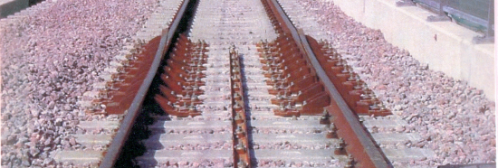

Ce qu'on pratique dans la réalité, un appareil de dilatation .....
Avec une différence de température conséquente, le rail se dilate, j'en ai fait l'expérience à l'époque ou mon réseau était au plafond dans la chambre du fiston, L'hiver les rails finissaient par pousser .....
Robert

http://tpe-tlm-sfa-bam.e-monsite.com/pages/ii-propulsion-et-guidage/a-struc…
En réseau de Jardin, c'est très impressionnant, sur mon réseau dans l'Essonne, en rail laiton de chez Weber, ça m'arrachait les tirefonds et parfois, en même temps,
ça me fendait les traverses pourtant en chêne.
