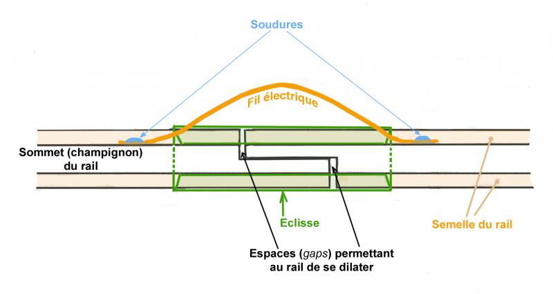

Je n'aime pas que tu m'embrasses sur la bouche souder les rails bout tabou.
Je préfère laisser - pour permettre l'éventuelle dilatation - un très léger espace entre eux,
au niveau de l'éclisse, quitte à les relier (avec soudure cette fois) par un pinuscule bout de fil
légèrement coudé (et cochonné), afin d'assurer la continuité électroque.

A mon avis (humble, très humble), la façon la plus judicieuse de joindre deux rails est celle illustrée ci-dessous.
(D'ailleurs, je crois que l'un d'entre vous l'avais déjà montrée ici il y a quelques mois).
