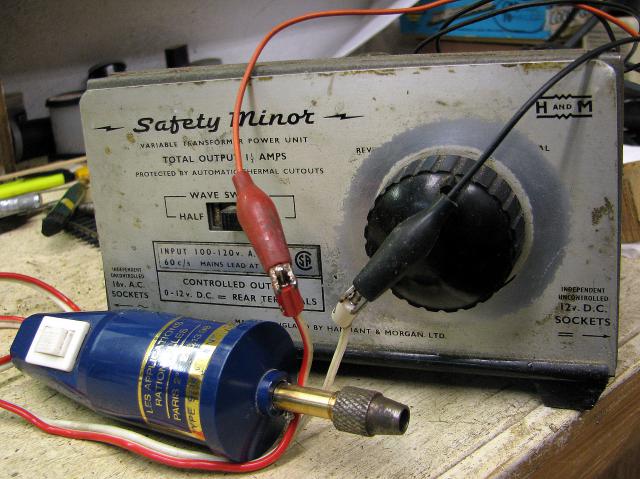

Ou encore, tu as les mini-perceuses (pas chères du tout), qui fonctionnent sur un maximum de 14 volts DC,
que tu peux brancher sur un vieux transfo de train, et qui tournent à la vitesse que tu veux :
MessagePosté le: Dim 14 Déc 2014 - 18:20    Sujet du message: [TECHNIQUE] - Perçage Répondre en citant
Hélas, mes chers (à saucisse) mes deux perceuses sont 220 V ce qui bien sur complique la solution ! De plus, les "bonnes" habitudes de vie en bateau puis en camping car font que je n'ai pas fait de stock de mes m....es d'avant, donc pas de variateur d'allo, Gene (Vincent) ? ou de perceuse 12 V improbables... Embarassed J'en eu une comme sur la photo d'Alexandre, paix à son âme.
