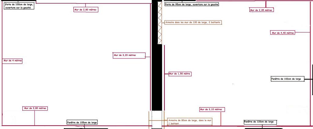

Si tu nous faisais un petit plan sur la configuration précise de tes deux pièces, hmm ? Wink

C'est ce que je craignai siffle j'va essayer.
Ok, je suis navré, c'est pas terrible et ce n'est pas à l'échelle mais j'espère que cela vous donne une petite idée de la config de ces 2 pièces
d'avance.
Cheers.

Si tu veux utiliser les 2 pièces pour ton réseau, il me semble que tu pourrais transformer le placard en bas de ton plan, en passage pour que tu puisses passer d'une pièce à l'autre.
Avec, contre le mur, un passage de voies ferroviaires, assez étroit, 2 voies maxi.
Ainsi tu pourrais passer d'une pièce à l'autre sans avoir à faire le tour par les 2 portes distantes de l'une de l'autre de près de 6 mètres.

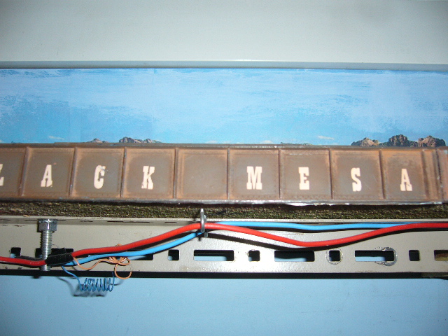

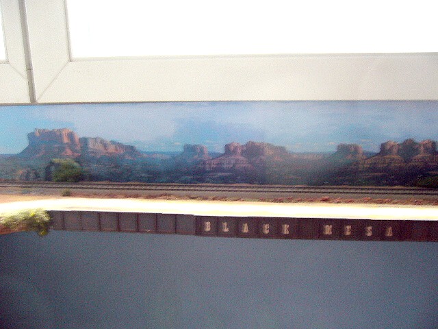

Voilà ma solution, en passant obligatoirement, sous la seule fenêtre de ma pièce:
Une simple planche, un peu de décor et en voiture Simone .... Very Happy
Oldtimer

Oui, je plaisantais, je mettrais jamais autant de de soudure pour un pont en métal Mr. Green
Bravo pour ton pont et le décor, c'est bien rendu quelle est la longueur de cette planche décorée Question
Est-ce amovible Question quid au niveau des attaches Question
Cheers.
Oldtimer
Inscrit le: 23 Oct 2008
Messages: 894
MessagePosté le: Ven 28 Nov 2014 - 16:47    Sujet du message: Benchwork Répondre en citant
La planche mesure 1M15 et sert simplement de liaison pour passer d'un côté à l'autre du réseau.
Pour empêcher la flexion, elle est vissée sur une cornière perforée de 30 X 30 reliée à la structure
du réseau qui elle aussi est en cornières perforées de 30X30.
Elle n'a pas besoin d'être amovible, car elle se trouve 12cm sous la base de la fenêtre, ce qui permet
le passage des trains. Il ne circule que des box cars, époque 1920/1930, ce qui est ok pour la hauteur,
tout en libérant l'usage de la fenêtre. Okay
