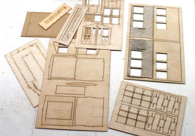

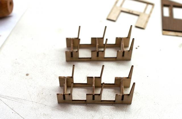

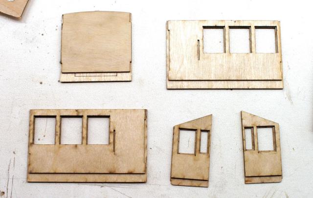

Après avoir réparer un railtruck d'occas bien fatigué, j'ai déballé mon kit en bois de chez Mount Blue model co. Il est entièrement en bois et la finition de la gravure est très belle. Voici l'image qui est sur l'emballage et les différentes planches
les différentes épaisseurs sont contre collées sans aucun ajustement, tout correspond parfaitement

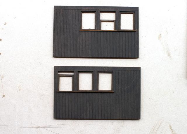

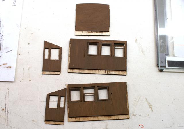

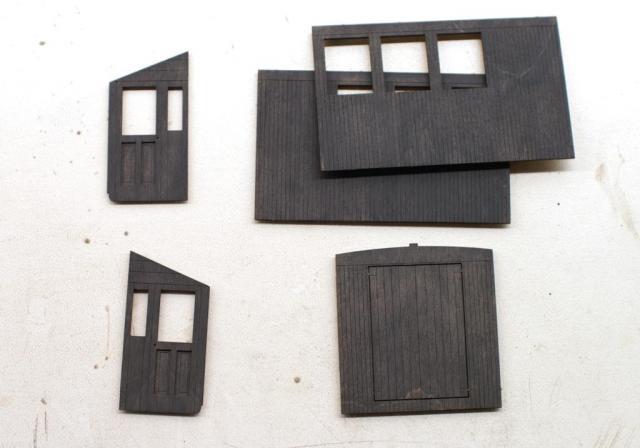

Avant de poursuivre le montage, j'ai pris le parti de prépeindre les différents éléments afin d'éviter d'avoir des taches de colle qui risqueraient d'être visibles après. On peut également voir que la fine couche de peinture n'est pas suffisante pour couvrir les veinages disgracieux du bois, une deuxième couche sera donc obligatoire
Les encadrements de fenêtre et le rebord se montent tout aussi facilement

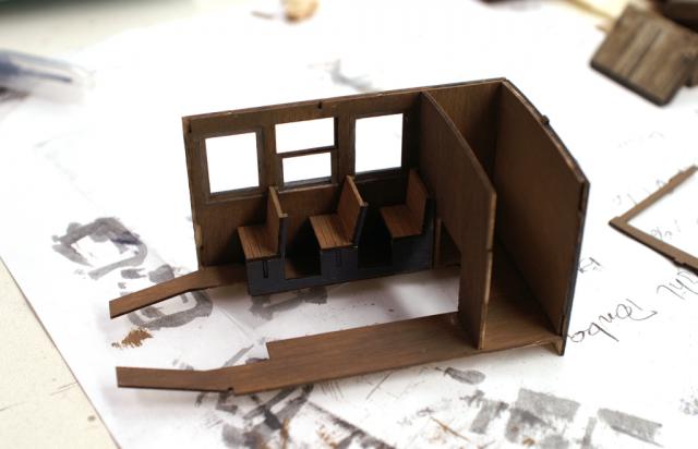

Coté intérieur j'ai choisi une teinte brune

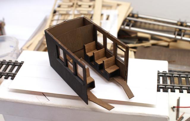

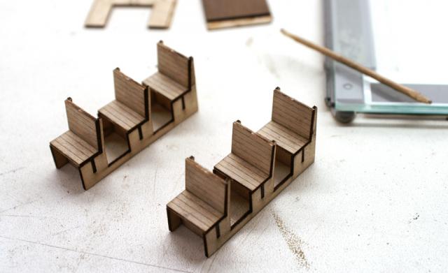

Les deux rangées de sièges s'assemblent toujours aussi bien, ce kit est d'une précision incroyable

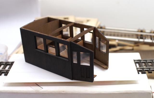

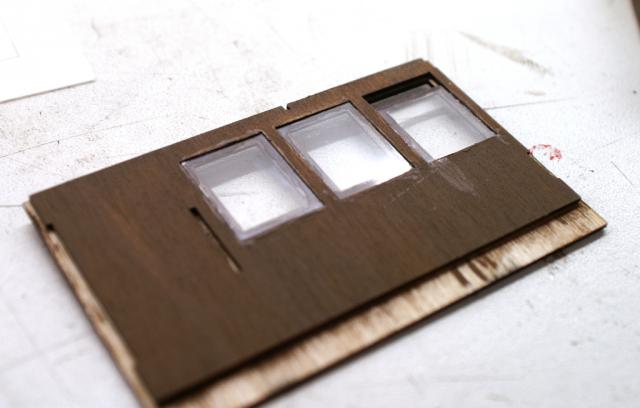

Pour coller les vitres j'ai utilisé du médium mat, ça tiends vraiment bien et c'est facile à déposer avec un cure dents

Le médium à sécher très vite, en à peine 20 minutes tout est sec. Le sèche cheveux y est sans doute pour quelque chose ...

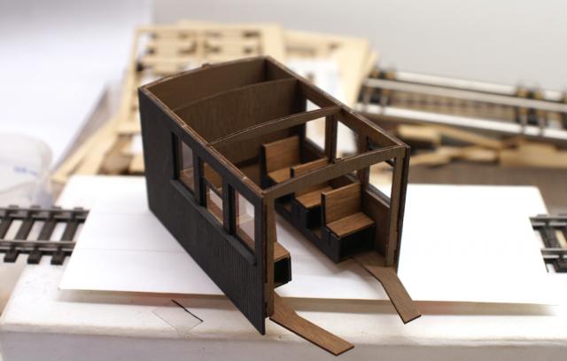

Les sièges et le fond ont été barbouillés de peinture et le collage des différentes parois commence. J'aurais aimé avoir dix mains pour faire l'assemblage, car ce n'est pas simple de tenir trois pièces, déposer la colle et ajuster le montage. Surtout pour un impatient qui a choisi la super glue Coyotte
Pour la deuxième paroi c'est plus simple

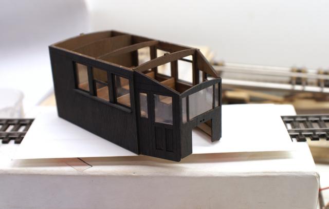

Les renforts du toit, toujours aussi précis et j'ajustement parfait

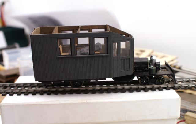

Le premier soucis vient d'apparaitre en vérfiant la position des deux cotés de cabine. La contre pièce collée à l'intérieur et servant d'appui pour le positionnement est 1 millimètre trop longue. J'ai été obligé de jouer de la lime pour pouvoir positionner ces deux pièces dans l'alignement de la caisse, mais au final rien n'y parait
La face avant à aussi subit une petite retouche en largeur, trop longue heureusement. Si elle avait été trop courte cela m'aurait nettement plus emmerdé !
Bon j'ai ma dose pour ce soir, alors avant d'aller se coucher une petite idée du kit sur le chassis...Il y a des ajustements a fairepour que tout s'emboite sans jeu, mais c'est bien pensé
la suite peut être demain...Bonne nuit à tous
