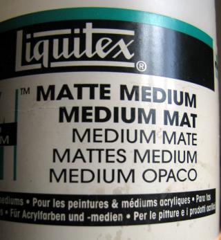

Euh, question bête Embarassed Qu'est-ce que vous appelez "medium" ?
Pour moi, medium, c'est ça :

Il faut juste chercher sur glouglou:
Medium Density Fiberboard :
http://fr.wikipedia.org/wiki/Panneau_de_fibres_à_densité_moyenne
Ceci dit, je n'aime pas le Médium, trop lourd, etc ....
