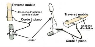

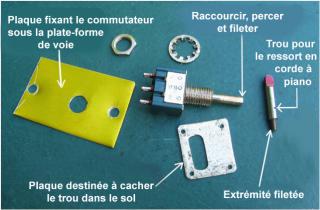

MessagePosté le: Jeu 27 Nov 2014 - 14:22    Sujet du message: Commandes d'aiguillages manuelles (type bullfrog) pour du Z? Répondre en citant
Les Bluepoints fonctionnent très bien. Mais je ne les ai utilisés qu'avec du H0m. Ils sont à peu de chose près du même gabarit que les Tortoises. Maintenant, tu peux toujours bricoler un système avec de la corde à piano et un interrupteur. Je connais quelqu'un qui l'a fait pour du H0e. Il a percé le levier de l'interrupteur pour y faire passer la corde à piano.

MessagePosté le: Jeu 27 Nov 2014 - 17:42    Sujet du message: Commandes d'aiguillages manuelles (type bullfrog) pour du Z? Répondre en citant
Je connais quelqu'un qui l'a fait. Il a percé le levier de l'interrupteur pour y faire passer la corde à piano.
On se connaît ?... Wink
(Extrait (partiel) d'un des deux douzaines de tutoriels que je viens - de peine et de misère - de pondre...)
Cela dit  sur un réseau en Z, les commandes d'aiguillages étant rarement hors de portée de main,
on a tout intérêt à se les fabriquer manuelles... Very Happy
Zébu
Inscrit le: 27 Mar 2012
Messages: 904
MessagePosté le: Jeu 27 Nov 2014 - 19:37    Sujet du message: Commandes d'aiguillages manuelles (type bullfrog) pour du Z? Répondre en citant
Ben non, c'était quelqu'un d'autre. Mais c'est sans importance.
Il y a aussi le problème de débattement. Les aiguille se déplacent très peu. Donc, un système de renvoi pour raccourcir le débattement est nécessaire.
