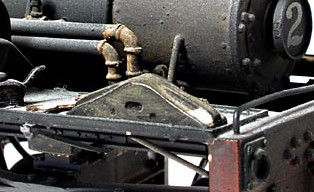

Hello,
Je manque cruellement de culture ferroviaire et je me pose une question sur cet objet
J'ai cru comprendre que cela sert à enrailler les wagons, mais j'aimerais connaitre le nom de cette chose et un petit complément d'information sur son utilisation serait top.
Merci
LLOYD

Rerails Frogs!
pas seulement pour remettre les wagons en voie mais aussi les machines de petites tailles!
ça marche pas paire, on en place un en intérieur de vois l'autre en extérieur dans l'axe des roues, on recul ou avance jusqu'à que la roue soit au sommet du Rerails et on fait riper au cric pour remettre l’essieu en place....Pour les premiers modéles!
Maintenant il sont équipés de lèvres pour guider les roues dans l'axe de la voie!
http://www.westernsafety.com/aldon2010/aldon2010pg7.html

http://www.google.com/patents/US20140076193

Chez nous on appelle ça une oreille de cochon.
Il y en a des assez importants, utilisés par le service de la voie en compagnie de grosses cales en bois dur.
Je me rappelle avoir tiré avec un 63000, une double rame RER dont un essieu était déraillé.
Il fallait avancer millimètres par millimètres, pas facile avec le jeux entre attelage à vis et attelage scharfenberg.
Il fallait le diesel, parce-qu'évidemment les pantos étaient baissés.

Rerails Frogs!
Et en règle général sa déraille jamais au bon endroit, la queue ou oreille de cochon sert à ramener les roues des wagons à hauteur de rail et après put... Faut riper riper et encore riper à la barre à mine ou avec des crics hydraulique et des cales en bois et enfin après un certain temps.....
Wagon avec 2 essieux facile
Wagon boogie bordel ...............
Cordialement
Fred
A la Loge des Gardes, on faisait ça au cric forestier, (toujours une paire dans le tender, des jeux de cales et barres à mine) , celui dont la manivelle ne s'enlève pas, juste bon à ce faire casser quelque chose, tout ça c'était une époque, une bonne époque...!

J'ai même fais un saut de plaque avec la Shay à Villerest! Le truc avant dans le vide, on lève au cric, on cale, on recule et c'est reparti!!! Embarassed
C'était l'bon temps mon pov'msieur!
