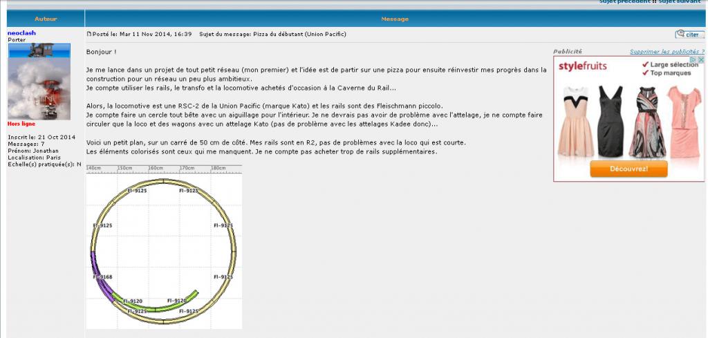

Bonjour !
Je me lance dans un projet de tout petit réseau (mon premier) et l'idée est de partir sur une pizza pour ensuite réinvestir mes progrès dans la construction pour un réseau un peu plus ambitieux.
Je compte utiliser les rails, le transfo et la locomotive achetés d'occasion à la Caverne du Rail...
Alors, la locomotive est une RSC-2 de la Union Pacific (marque Kato) et les rails sont des Fleischmann piccolo.
Je compte faire un cercle tout bête avec un aiguillage pour l'intérieur. Je ne devrais pas avoir de problème avec l'attelage, je ne compte faire circuler que la loco et des wagons avec un attelage Kato (pas de problème avec les attelages Kadee donc)...
Voici un petit plan, sur un carré de 50 cm de côté. Mes rails sont en R2, pas de problèmes avec la loco qui est courte.
Les éléments colorisés sont ceux qui me manquent. Je ne compte pas acheter trop de rails supplémentaires.
Pour la construction, je compte aller me faire tailler une plaque de médium chez C*sto, parce que là-bas, y'a tout c'qu'il faut ! Laughing
Quelle épaisseur me conseillez-vous ?
Ensuite, j'aimerais faire entrer ça dans une boîte pour le rangement.
J'hésite entre une boîte en carton/plastique et faire une boîte en médium moi-même (mais le médium, c'est lourd)...
La seconde solution me permettrait néanmoins d'avoir la boîte qui me servirait de socle en retournant le couvercle qui serait le réseau... Futé, non ?
Pour les décor enfin, je voudrais faire une scène enneigée avec un bâtiment qui serve de dépôt à la sortie de l'aiguillage. Plutôt genre urbain, mais je ne suis pas encore totalement décidé...

Le médium, il faudra quand même le rigidifier
Moi, je construirais d'abord un cadre léger en tasseaux, ensuite je découperais les voies dans le médium
Le reste serait rempli avec du polystyrène extrudé ... c'est léger et pas très cher

On parle d'un cercle de 50 cm Mr. Green
Alors du médium de 0.5 à 1cm suffira comme base Cool

Le R2 de Fleischmann a un rayon de 42 cms et un angle de 36°, soit 10 au cercle
Il est impossible de faire rentrer le cercle dans un carré de 50 cms de côté, à moins de plier les rails sur le genou
Il est impossible de faire rentrer le cercle dans un carré de 50 cms de côté, à moins de les plier sur le genou
Peut être Exclamation R2 Fleisch bidule je ne connais pas Wink Mais je regarde le plan de Jonathan Idea
Je viens de reprendre un de mes catalogues Fleischmann et je cite la description du R2 en Picolo
"..ce rayon R2 est 225.6 mm pour un diamètre extérieur de 468 mm..."
C'est juste et il n'y aura pas beaucoup de place à l'extérieur du cercle, mais cela passe.

MessagePosté le: Mar 11 Nov 2014 - 20:31    Sujet du message: Pizza du débutant (Union Pacific) Répondre en citant
Merci pour vos premières réponses...
Ah oui c'est sûr que ça passe dans 50cm de côté, j'ai monté mes huit morceaux de R2 et ça fait un tout petit peu moins de 47 cm.
C'est pour ça que je pensais au médium, sur une si petite surface ça me semblait tout à fait jouable...

Excellente idée, la plaque d'extrudé, mais il faut habiller les côtés sinon gare aux accrocs !

Ah, c'est bien : le plan de Jonathan, qui n'apparaissait pas avant-hier, est visible aujourd'hui.
