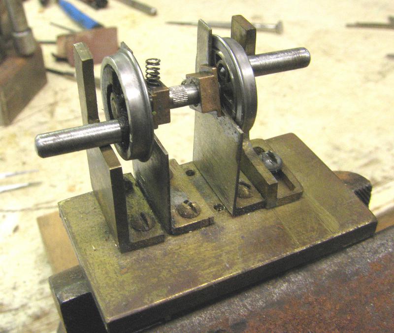

Bien sur, Robert, tu pourrais faire ca a l'oeil, mais ca resterait aleatoire.
Le mieux, c'est de disposer d'un gabarit de calage, meme rudimentaire, comme celui ci-dessous.

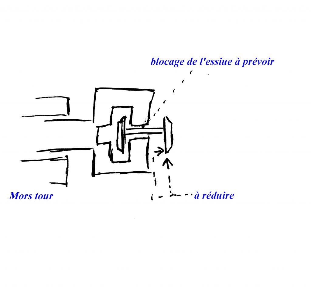

Je réfléchi à la réalisation d'une pièce maintenant l'essieu avec les deux roues dans le mors de mon tour

Robert, si tu as la patience d'attendre mon (hypothetique) retour, je peux, si tu veux, t'envoyer le (tres) vieil article
de Model Railroader d'apres lequel j'avais fabrique mon propre gabarit, illustre plus haut.

Pour uniformiser les boudins, à part avec les verniers du tour ...... en partant d'un calage identique à chaque fois de ma pièce dans le mors.

J'espere que tu ne gardes pas ta roue sur son essieu pour la tourner, car la force appliquee au boudin par l'outil de coupe
risquerait de la faire pivoter autour de son axe et d'en emousser les rainures. Ce qui fait que la roue ne tiendrait plus de facon
suffisamment ferme autour de celui-ci. (Me faise-je bien comprender ?)

oui j'ai pigé, mais tu m'arranges pas là Very Happy Very Happy
Ah, mer.. c'était mon idée ....... il faut voir autrement du coup .....
