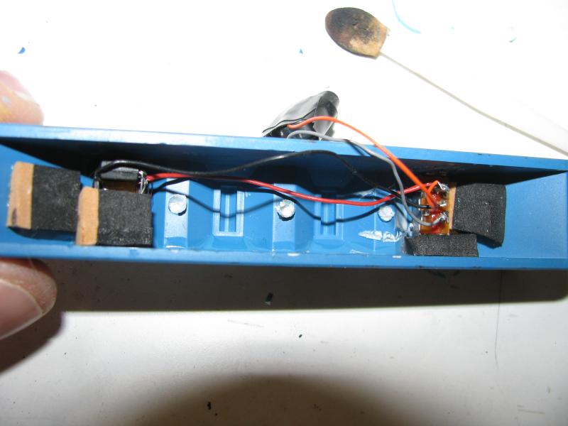

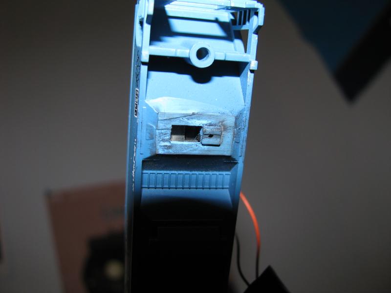

LEs photos du montages...comme toujours rien de bien compliquer......on s'amuse quoi...
L'alimentation est fournie par une simple batterie de 1.5W simplement retenue avec du bon vieux "tape electric"....pour un remplacement plus facile le cas échéant...!!!
J'Aurais pu lui faire un beau petit nid ave cdes contacts et tout, mais j'avais pas ca sous la main....====

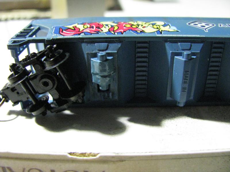

LA petite ouverture dissimulée dessous ... pour le commutateur..
Commutateur "camoufflé" .....

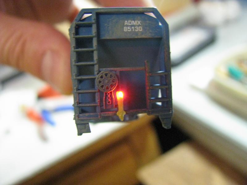

L'effet sur la voie, ca parait pas trop....ca donne le change quoi..!!!

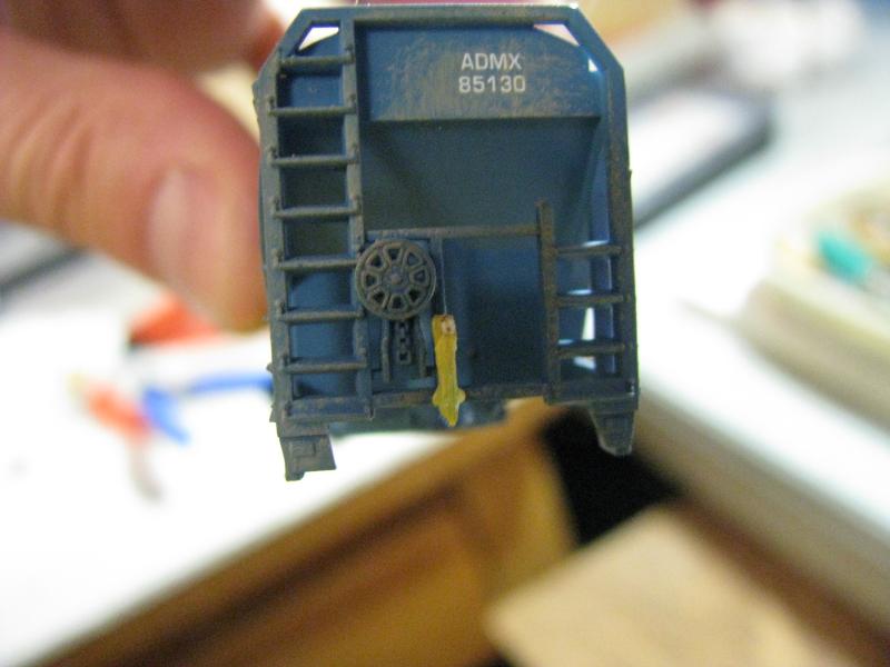

ET je n'ai qu'a le pousser ou le tirer pour avoir l'alimentation sans meme devoir soulever le vagon....

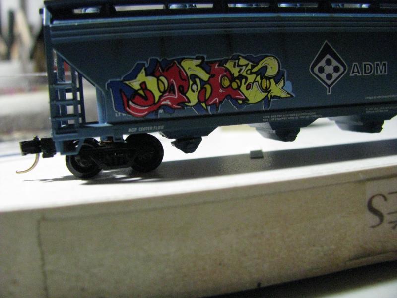

Un petit coup de peinturlurre pour dissimuler le fil, en bleu et en jaune et le tour est jouer....
On voit tout de suite la différence avec un "gros" LEd et une fibre optique qui clignote un peu vite ..sur le CN....Mais , bon, ca donne un effet acceptable tout de meme....

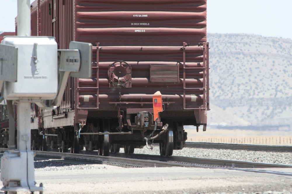

Je me suis même trouvé une photo pour inspiration avec un centerbeam
et un box car
Drôle le toit pointu du F.R.E.D. non?

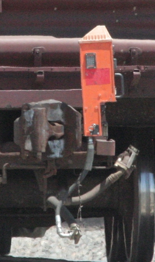

Voici la vue en plus grand et je n'ai pas l'impression que ce soit un jeu d'ombres

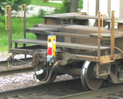

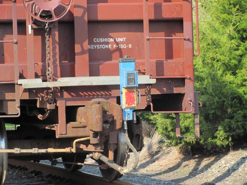

Moi je me suis plue inspiré de ce modele ====
Mais si googlize Flashing REar End Device, il y en a bien d'autre....
