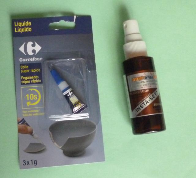

Avant de vous la présenter, voici 2 accessoires hyper pratiques: la cyano en tube de 1g, c'est pas cher et on en gâche moins et un accélérateur qui fait sécher à la vitesse V la cyano, dès que ça touche, c'est collé! Chez hobby king si vous commandez autre chose:
http://www.hobbyking.com/hobbyking/store/__8456__Insta_Set_CA_Accelerator_2…
On en trouve aussi sur Ebay

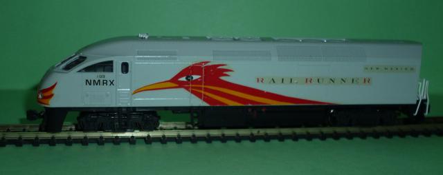

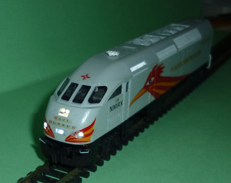

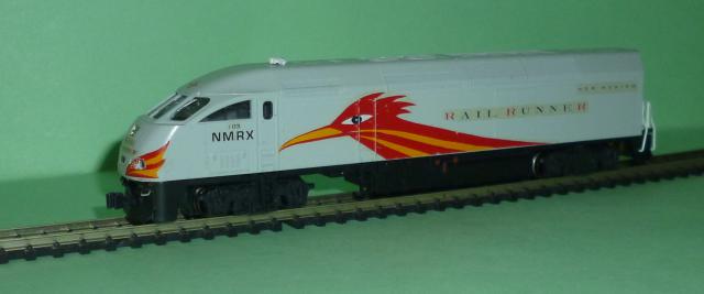

Voici le look de la mienne, excusez je n'ai pas un studio pour les photos, juste un petit appareil 12Mpixel à - de 100€!

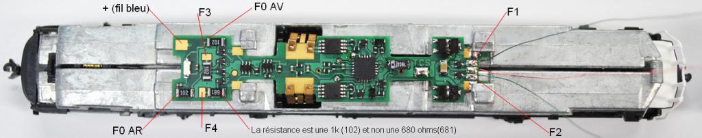

J'ai installé un décodeur TCS K4D6
l'original TCS et quelques infos

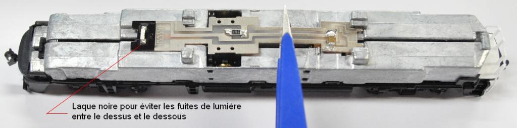

Comme je voulais des ditch lights actives, je n'ai utilisé que quelques extrémités des conduits de lumière Kato, j'avais essayé de conserver un maximum les conduits, mais le décodeur TCS a un circuit imprimé trop transparent, il y avait des fuites surtout avec mes ditch lights, c'est pouquoi Kato avait noirci le sien.
Patrick

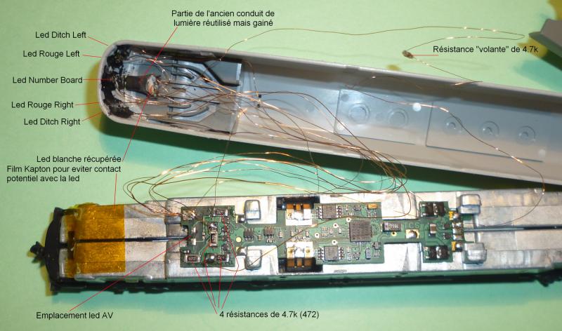

Les besoins en éclairage sont:
Éclairage quelque soit le sens de la number board
Éclairage AV
Ditch light right
Ditch light Left
2 Feux AR
Tout est fait avec des leds CMS montées avec des fils de LedBaron: http://stores.ebay.de/ledbaron
Ce sont des leds "Sunny white" pour les blanches. Le PB qu'il y avait avec l'éclairage Kato est que les conduits sont trop jaunes et malgré la blancheur des leds, l'éclairage ressemblait à du "golden white" des locos des années 60.
De plus le décodeur donne trop de courant et l'éclairage des leds montées en quasi direct est beaucoup trop puissant. J'ai donc changé toutes les résistance de 1k par des 4.7K réduisant le courant de 12mA à 2.5mA, largement suffisant. Les leds rouge ayant une tension directe de l'ordre 1.6V sont montées en série, avec donc un courant analogue à celui des leds blanches. En série avec la sortie appelée par TCS "F1" qui est active quelque soit le sens de marche quand F0 est activé, j'ai mis une résistance CMS en volant protégé par de la gaine thermo rétractable pour alimenter la led du number board.
J'ai dû aussi enlever les deux leds blanches de forme très allongée du décodeur dont je réutilise l'une pour éclairer le feux AV simulant deux projecteurs. C'était nécessaire car elle doit éclairer une partie assez large du conduit de lumière dont j'ai utilisé l'extrémité.
"Mon" décodeur
Pour les ditch lights j'ai utilisé de la fibre plastique de 1.1mm de diamètre dont j'ai adouci l'extrémité en la chauffant au fer à souder.
Pour les feux rouges, j'ai coupé les extrémité des conduits de lumière rouge du conduit Kato.
Pour le number board, je n'ai pas pu réutiliser le conduit Kato car il faisait apparaitre une forme circulaire au milieu du rectangle, j'ai redécoupé un bout de conduit en agrandissant l'ouverture pour pouvoir éclaire le number board.
J'ai ensuite badigeonné le tout de noir pour éviter les fuites lumineuses.
J'aurais bien aimé avoir une troisième main pour me faciliter la tâche: tenir d'un coté la caisse avec les extrémités de conduits collés, tenir avec une pince la led contre le conduit lumineux et de la troisième appliquer avec une pointe une µ-goutte de cyano puis une µ-goutte d'accélérateur. L'opération peut être répétée plusieurs fois pour garantir une bonne conduite de la lumière.

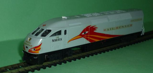

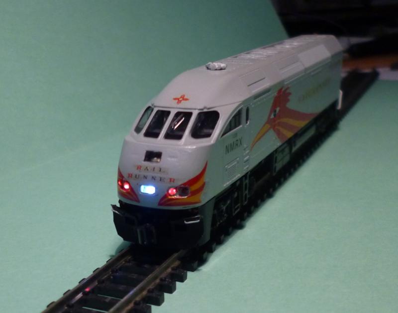

Voici le résultat, il va falloir que je fasse une petite retouche de peinture dans le phare gauche! On distingue bien grâce au morceau de conduit de lumière que j'ai réutilisé, l'apparence de 2 phares contigus.
Dans l'autre sens
Le number board est toujours allumé.
Les ditch lihgts en action

Ceux que tu vois, ce sont ceux de mon petit montage.
Avec le décodeur TCS et des leds, c'est limite.
Programmation du TCS
Allumage Feux AV + ditch fixes par F0 clignotement par F1 + Number board
CV35 = 3
CV39 = 1
CV40 = 1
CV51 = 32
CV53 = 10
CV54 = 11
CV117 = 1
CV124 = 4
Allumage Feux AV par F0, ditch fixes par F1, clignotement par F2 + Number board
CV35 = 3
CV39 = 4
CV40 = 4
CV51 = 32
CV53 = 10
CV54 = 11
CV117 = 1
CV124 = 8
