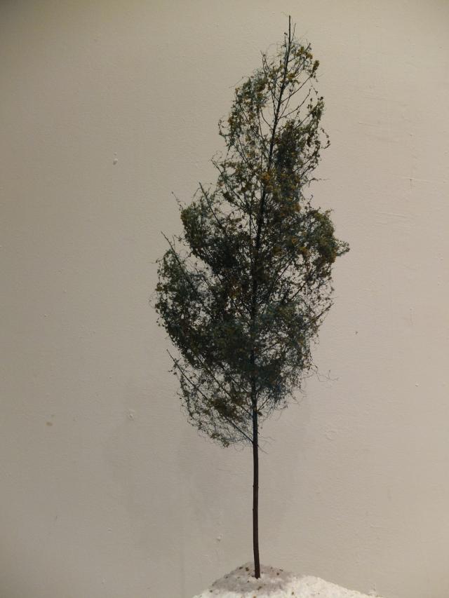

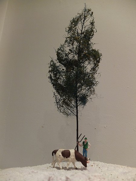

Promenade avec le chien dans les vignes.
Les vendanges n'ont pas commencées.
Ramassage d'une graminée.
Nettoyage de celle-ci.
Pose d'un filet (filtre pour aquarium)
Un coup de bombe vert.
Trempage rapide dans un mélange eau et colle blanche.
Saupoudrage de flocage.
Et Voila.
Entre le 1/40 et 1/35 eme.

Pas mal du tout! J'aime beaucoup la forme et la finesse qui donne beaucoup de réalisme.
J'ai expérimenté une technique semblable avec des sedum. C'est également intéressant, mais cela donne des arbres en ombelle.
J'ai acheté du ruban adhésif florale et je vais tenter de mettre plus d'une fleur sur une tige afin d'avoir une cime d'arbre plus homogène.

Sébastien, toi qui, à Montréal, as la chance de pouvoir facilement te procurer du caspia, pourquoi n'emploierais-tu pas
la technique consistant à utiliser cette fleur séchée sur des troncs en balsa ?

Bonjour Alexandre, il va falloir que j'examine le caspia que je connais pas, ou du moins, que je n'ai encore jamais remarqué.
Étant néophyte dans le domaine, je n'avais jamais pensé, jusqu'à très récemment, utiliser des fleurs séchées pour me fabriquer des arbres... je l'ai fait pour mon village de Noël cette année avec des graminées et des astibles. C'est en feuilletant des revues spécialisées en modélisme ferroviaire que j'ai découvert la technique du trempage dans la colle blanche diluée et en saupoudrant de styromousse. Je n'ai encore rien essayé d'autre, ce sera donc une avenue à exploiter!

Quoique, en y réfléchissant, je me dis que les "caspia twigs" risquent d'être un peu trop petites pour des arbres en G... Embarassed
