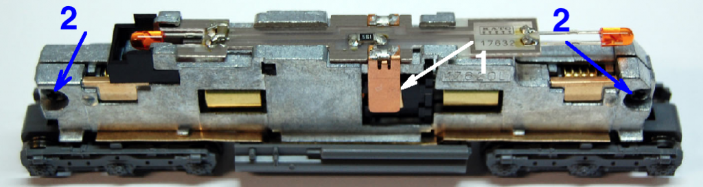

Est-ce que ta loco ressemble à celle-ci (la platine peut varier en fonction des versions) :
Est-ce que les lamelles d'alimentation du moteur font bien contact avec les lames larges de la platine en (1) ?
Les boulons en (2) ne seraient-ils pas trop serrés ?

La platine ressemble exactement à la photo.
Je vais revérifier les contacts, et donner un petit coup de tournevis.
